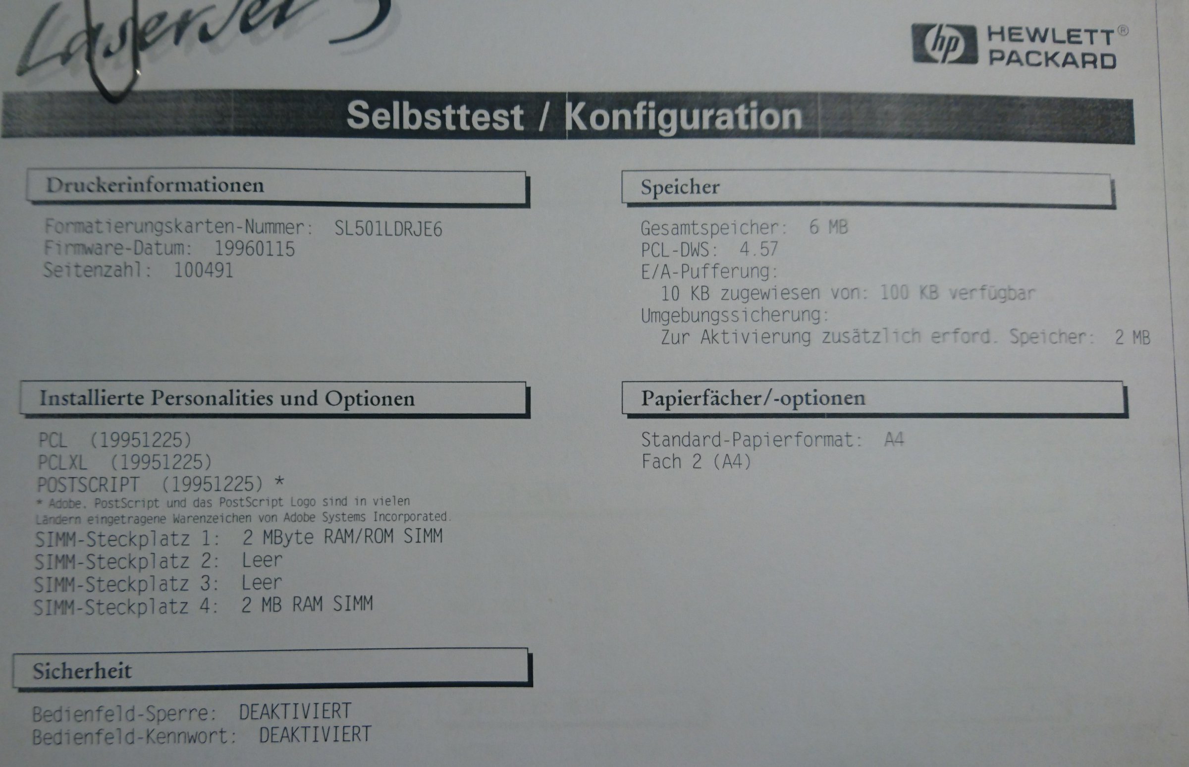

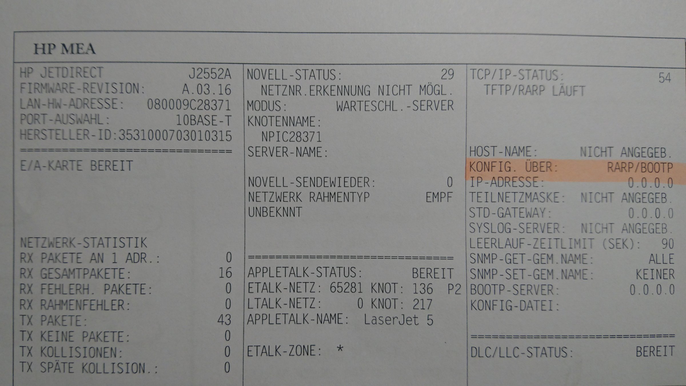

seit dem Wechsel meines Routers bekomme ich meinen Drucker nicht mehr ins heimische Netz eingebunden. Vorher lief alles perfekt über statische IPs, jetzt über DHCP. Der Router hat die IP 192.168.178.1. Der Drucker ist ein altes Schätzchen, ein HP Laser-Jet 5M. Ich habe ihn natürlich von statischer IP auf DHCP umgestellt. Trotzdem ist er im Netz nicht zu finden, sprich der Router findet den Drucker gar nicht. Hat einer eine Ahnung, wo der Fehler liegen kann? Die Konfiguration des Druckers hab ich mal beigefügt.
Vielleicht hat einer einen sachdienlichen Hinweis.
Lässt sich BOOTP deaktivieren und die IP Adressen direkt im Druckermenu eintragen? DHCP sollte im nächsten Schritt auch auf "nein" gestellt werden. Hat so bei einem alten Kyocera funktioniert...
Ja, das wäre ja wie bei einer statischen IP. Käme auf einen Versuch an
das ist es nicht, an andere Geräte wird auf jeden Fall eine IP vergeben. Es ist einzig der gute, alte HP der nicht ins Netz darf (oder nicht will)
BOOTP/DHCP ausschalten bedeutet zurück zu statischen IPs. Das kann man machen, wenn man ausserhalb des DHCP-IP Ranges der Fritzbox (ich nehm aufgrund des Subnets 192.168.78.0/24 mal an, dass es sich um eine Fritzbox handelt) bleibt, also kann man statisch z.B. dem Drucker 192.168.178.252 vergeben, aktuelle Fritzboxen haben glaub ich 192.168.178.20...200 für dynamische Vergabe (=DHCP) standardmaessig konfiguriert.
Bei so alten Druckern, die keine aktiven Möglichkeiten bereitstellen, sich "finden zu lassen" ist eine feste IP sogar ganz ratsam, denn sonst wird der Drucker beim nächsten Start, wenn der DHCP-Lease ausgelaufen ist, einfach nicht wieder gefunden. Also entweder statisch-manuelle IP (von Hand eingetragen), oder aber statisch-automatisch (die MAC Adresse des Druckers in der DHCP Tabelle der Fritzbox eintragen und somit einer festen IP zuweisen.)
Und das siehst Du im Log der Fritzbox ? Du hast da mal reingeschaut nicht wahr ?
Also ... setz einfach eine statische IP im Bereich ausserhalb des in der Fritzbox konfigurierten und schon wird's klappen.
Du kannst sogar hergehen und der Fritzbox das eine IP im alten Subnet zuweisen (also z.B. 192.168.1.1 ist gaengig.), Drucker wie zuvor (sicherstellen, dass die Fritzbox diese IP nicht per DHCP doppelt vergeben kann), dann brauchst Du bei deinen Rechnern im Netzwerk nicht mal die Druckerkonfiguration verändern. Das ist eigentlich die beste Lösung.

ich fass das mal zusammen um zu gucken, ob ich das richtig verstanden habe:
1. der Router (ist tatsächlich eine Fritz-Box) bleibt auf DHCP. Der DHCP-Range liegt, wie targa schon sagt, zwischen 192.168.178.20 und 200
2. den Drucker stell ich auf statische IP und vergebe die IP 192.168.178.252 (bleiben wir bei targas Beispiel)
3. Subnet wird auf 255.255.255.0 gestellt, primärer DNS müsste ich dann auf 192.168.178.1 stellen, oder?
4. Schritt 2 und 3 kann ich am Drucker machen - ist zwar echt ein Krampf mit dem Einzeilen-Display, aber es geht
5. jetzt müsste der Drucker für die Fritz-Box sichtbar sein und mir auch auf der Benutzeroberfläche der Fritz-Box angezeigt werden, richtig?
6. Einrichten des Netzwerkdruckers am PC ist dann der übliche Kram. Hat ja vorher auch geklappt, als der alte Router und der Drucker noch feste IPs hatten
3. ..., primärer DNS müsste ich dann auf 192.168.178.1 stellen, oder?
Wenn die FB die ".1" hat, dann ja.

Eingerichtet ist der Drucker auf Deinem PC doch sicher schon. Du mußt nur einen neuen Port mit der neuen IP erstellen, und diesen dem alten Druckerobjekt zuweisen. Aber wie targa schon völlig richtig sagte, wäre es wahrscheinlich die einfachste Variante, einfach die IP-Range auf der FB auf die Werte Deines alten Routers anzupassen. Dann kann alles drum herum so bleiben, wie es war.
Ich wuerde sogar, wie zuvor schon angemerkt, vorschlagen die IP der FBF auf die des alten Routers zu legen, je nachdem wie viele Client PCs Du im Netzwerk hast, die den Drucker ansprechen ist das wesentlich weniger Arbeit.
Subnetzmaske (nicht Subnet, denn das ist in Deinem Falle 192.168.178.0) sollte so richtig sein bei default-Einstellungen
