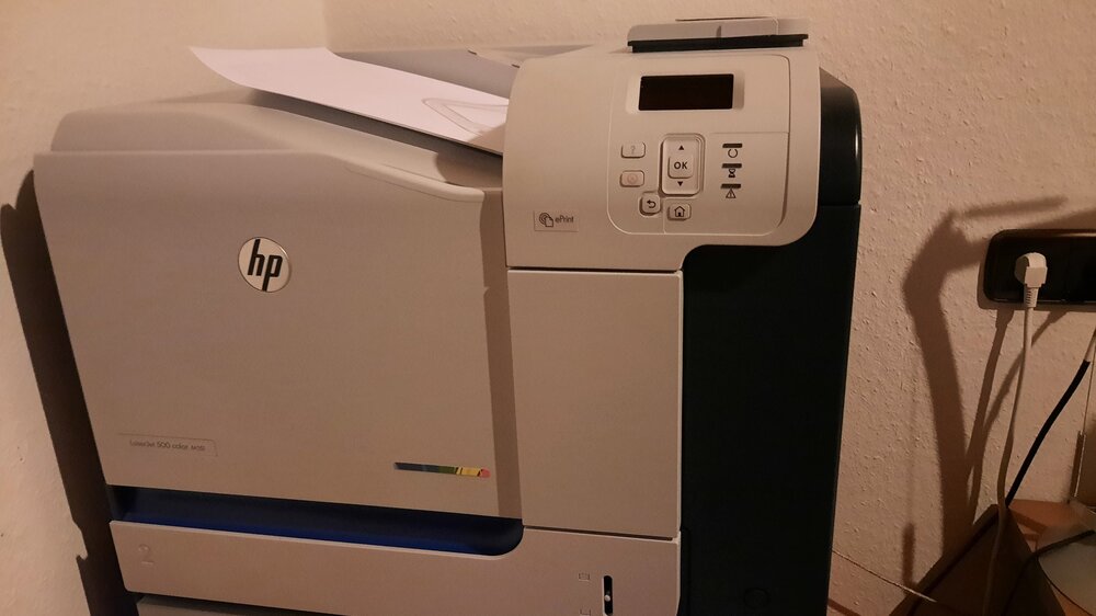

Das Problem haben auch die Canon und HP - daher habe ich auch ein Laser von HP 500 - funktioniert seit 14 Jahren tadellos - den Canon nur noch als Scanner im Einsatz....
Die Mehrkosten amortisieren sich schnell, durch den Nichtkauf von teuren Tinten.....
Hm, sind die Chassis der HP Laser nicht mehr von Canon? Hab schon länger keinen mehr zerlegt, meiner tut einfach seinen Dienst
Meinte Tintenspritzer HP/Canon - Farb-Laser HP voll zufrieden

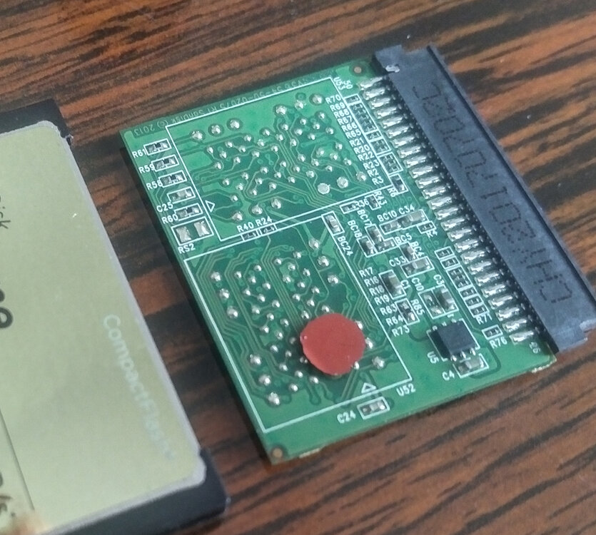

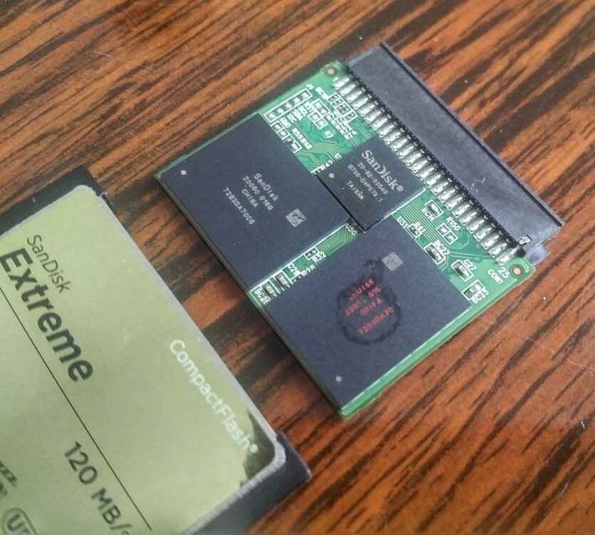

fast hätten wir dieses Jahr keine Coverfotos mehr für die Kalender gehabt, weil mir unter sehr merkwürdigen Umständen [bitte nicht weiter nachfragen - ich gebe nie wieder meine Karten aus der Hand asdf] eine (natürlich ungesicherte) CF-Karte abgeraucht ist. Purer Zufall dass vom Shooting 5 Bilder überlebt haben.
Es besteht die begründete Hoffnung, dass eventuell die Speicherbausteine noch intakt sind und "nur" der Controllerchip etwas abbekommen hat (Krafteinwirkung asdf).
Die Idee ist nun, die gleiche Karte nochmal kaufen und die Chips dahin zu löten.
Hat das schonmal jemand gemacht? Was brauche ich dafür? Das ist ja wohl mit nem normalen Lötkolben nicht mehr machbar.
Meint Ihr das Vorhaben könnte Erfolg haben oder schließt sich das von Vornherein wegen irgendwas aus?
Wäre super lieb wenn jemand ein paar Tipps hat. :love:
Das kann man schon machen, setzt aber voraus, dass man weiß, was man tut. Ich persönlich kann es nicht, hatte aber mal einen Kollegen, der das sehr gut konnte. Er hat bei SMD Bausteinen mit einem Heissluftlötkolben und "Löthonig" gearbeitet. Vielleicht findet sich jemand im Forum?

Oh je. Das sind BGAs. Auslöten ist mit einer dafür gedachten Heißluft (Weller, JBC, etc.) kein Problem. Aber dann ist ein Reballing fällig. Also mit normalen Hausmitteln nicht mal eben gemacht. Ich weiß nicht mal ob wir im Labor alles dafür bereit hätten. Für das Reballing eher nicht.
Danke! Lotkugeln vereinfachen die Sache, oder? Woher weiss ich, welche Größe ich brauche?
Wie gesagt, mein Kollege hat dafür kleine Lotabschnitte mit Löthonig an den Kontaktstellen aufgebracht und mit dem Heißluftkolben erhitzt. Durch die Kohäsionskräfte haben sich dann schöne Lötstellen gebildet. Ich habe das immer bewundert, würde es mir selbst aber nicht zutrauen.
