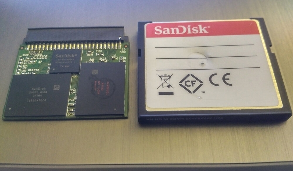

Größe ist gut :laugh:. Kleine. Das geht im wesentlichen nach dem Pitch, also Abstand. Und normal werden die mit einer passendem Schablone aufgesetzt. Und das ganze mit einem automatisieren Prozess gelötet.
Hab mal schnell gesucht. Schau da mal rein: https://www.mikrocontroller.net/topic/410677
Und ja, es gibt diverse DIY Lösungen. Nur ist allen imho gemein, dass es einiges an probieren für die richtigen Parameter braucht bis man das zuverlässig hin bekommt.
Hast du niemanden, Hochschule, etc. im Bekanntenkreis, der auf eine Rework Anlage Zugriff hat?
Wie gesagt, mein Kollege hat dafür kleine Lotabschnitte mit Löthonig an den Kontaktstellen aufgebracht und mit dem Heißluftkolben erhitzt. Durch die Kohäsionskräfte haben sich dann schöne Lötstellen gebildet. Ich habe das immer bewundert, würde es mir selbst aber nicht zutrauen.
Das hört sich aber nach SMD an, wo man die bringen außen sieht. Bei dem Chips hier sitzen die Anschlüsse aber auf der Unterseite als Raster von kleinen Kugeln. Wüsste nicht, dass das da geht.

Puh. Ich werde den Kollegen mal fragen was er da hat, aber ich sehe da eher schwarz. Kommt ja auch noch das Problem dazu, dass man sich nichtmal sicher sein kann, dass in äußerlich gleichen Karten das gleiche drin ist.
Vielleicht hat ja hier noch jemand Zugriff auf besseres Equipment.
Hat der Controller Chip den einen Bruch? Oder wie kommst du auf den?
Die Abdrücke der Bügelmessschraube sind da, wo der Controller ist...ich zitiere mich ungern selber aber:

Ja OK, ging mir nur drum ob es eine softwareseitige Diagnose oder Hardware auf optischer Basis ist. Wieder was woran ich Montag denken soll :⁠-⁠\
Nachdem die Abdrücke durch Bügelmessschraube entstanden sind, funktionierte die Karte nicht mehr. Keines der einschlägigen Softwaretools erkennt sie, meldet sich auch nicht als Datenträger an. Kann auch das Board sein, können auch die Speicherchips sein. Dachte mit vertretbarem Aufwand kann man mal versuchen die auf eine andere Karte zu retten. :ahhhhh:
Bevor man es ganz aufgibt mal nach reflow löten im Ofen googeln….
PS Die Bügelmessschraube hat wohl keine Rutschkupplung gehabt :confused:…
Das schwierigste wird es sein den Baustein zu entfernen. Aufbringen geht wie zuvor erwähnt mit Paste und Ofen oder einer Heißluftstation.
Falls es nicht zeitintensiv ist kann ich meine Kollegen mal fragen.
Ansonsten lege ich selbst Hand an :tongue:
Doch...wurde aber nicht benutzt :rolleyes:asdf
Danke :love::love::love:
Wir fassen zusammen: auf jeden Fall mal die gleiche Karte nochmal besorgen?
Na wenn du die Größe noch nutzt, dann auf jeden Fall Augen auf ob was billig vorbei geschwommen kommt. Ansonsten erstmal abwarten was für Antworten kommen.
Hm. Also eine Rework-Station haben wir nicht. Aber ein Versuch per nachlöten mit der Dampfphasenlötanlage ginge.
Bei der Entlötanlage ist es Glückssache ob die Balls am Bauteil oder der Platine bleiben. Und der Abstand zwischen den Keksen ist arg eng.

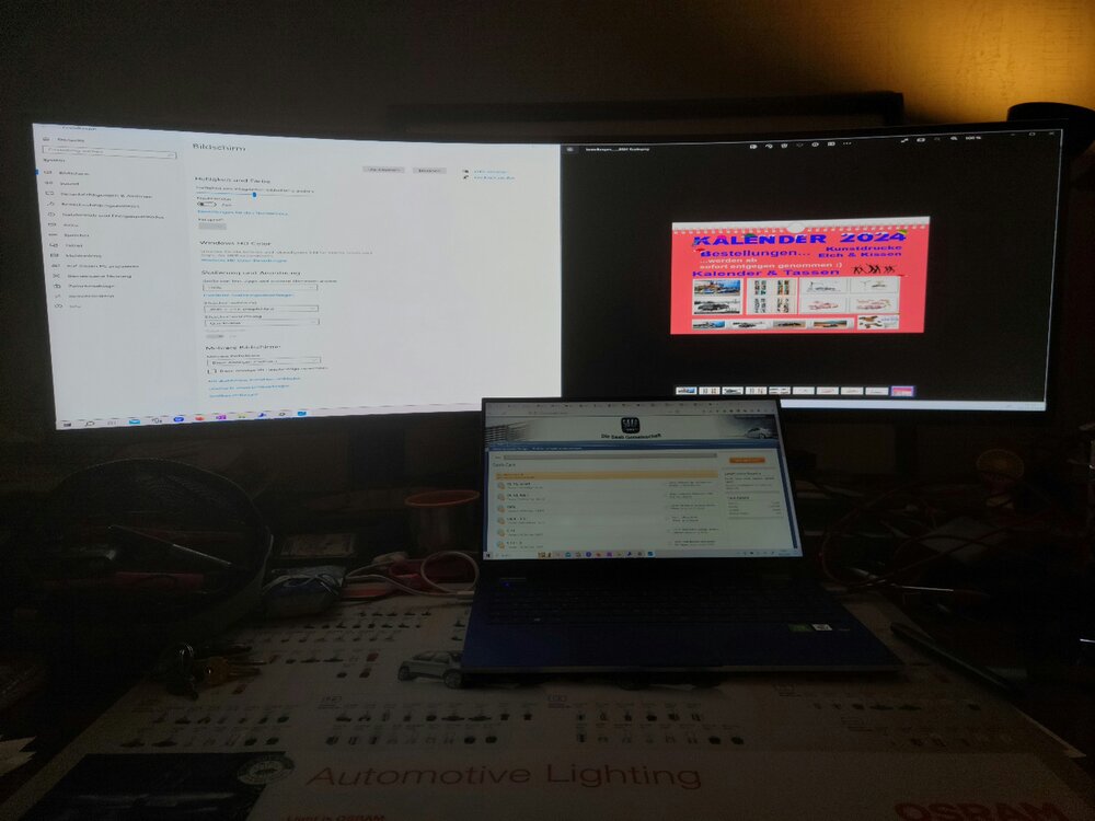

Ich habe so einen lustigen curved Monitor gekauft. Idee war: 2 bis 3 Fenster nebeneinander zu legen, damit ich nicht ständig in Tabs rum wühlen muss. Quelle soll ein Gerät sein.
Aber: das funktioniert nicht wie ich mir das vorstelle, das wird alles verzerrt.
Was muss ich denn jetzt noch tun?
Danke im Voraus.
Glaube das liegt in der Natur der Sache, der verzerrt halt weil er ja "krumm" ist. Habe auch einen und der verzerrt im CAD Programm auch. Denke mal sind wirklich hauptsächlich fürs Gaming ausgelegt.
Daher auch der Gamingmode... Da baut er nen Fadenkreuz in die Mitte
Nee nee, das kommt von der Auflösung, der zerrt einfach nur breit :(
Hast Du kontrolliert ob Deine Grafikkarte diese Auflösung überhaupt wiedergeben kann?
MfG
Jan
Welche Desktop-Umgebung benutzt du? Möglicherweise kann man da ja etwas einstellen.
EDIT: Oh, sorry, Frage zurück, ich sehe gerade, dass du ja noch mit MS-Windows arbeitest.
Du meinst so, dass ein Kreis nicht rund ist? Das würde bedeuten, dass Windows bzw. der Grafiktreiber das Verhältnis vom geometrischen Seitenverhältnis zum Seitenverhältnis der Auflösung nicht kennt. Oder besser gesagt einen falschen Wert hat.
Mit Kreis als oval müsstest du weiter kommen bei der Suche. Falscher Treiber, falsche Daten von Monitor, ...
