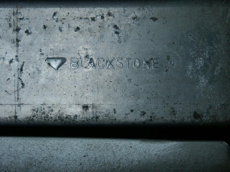

Also, damit abrundend der Informationspflicht Genüge getan wird: Ich habe den alten Kühler (Saab Blackstone) ausgebaut und tatsächlich den Stempel (gibt zwei davon jeweils links und rechts bei Zu/Ablauf) mit dem Produktionsjahr/Monat gefunden.
Ich glaube es ja nicht: Dieser bei mir verbaute Kühler scheint DER ORIGINAL-KÜHLER zu sein... Baujahr lt Stempel: 1/1991. Mein Auto ist 1991. Tja. Sieht alles noch sehr sauber aus. Darunter/dahinter kein Gammel. Dennoch - nach 16 Jahren darf das Ding zu sein. Gut, dass ich das nun doch in Angriff genommen habe.

nein, ich meine original saab...
wenn ich mir deine bilder so anschaue hast du aber acuh schonmal nen neuen kühler bekommen, ist ein alu-kühler, original gabs schwarze metal-kühler.
