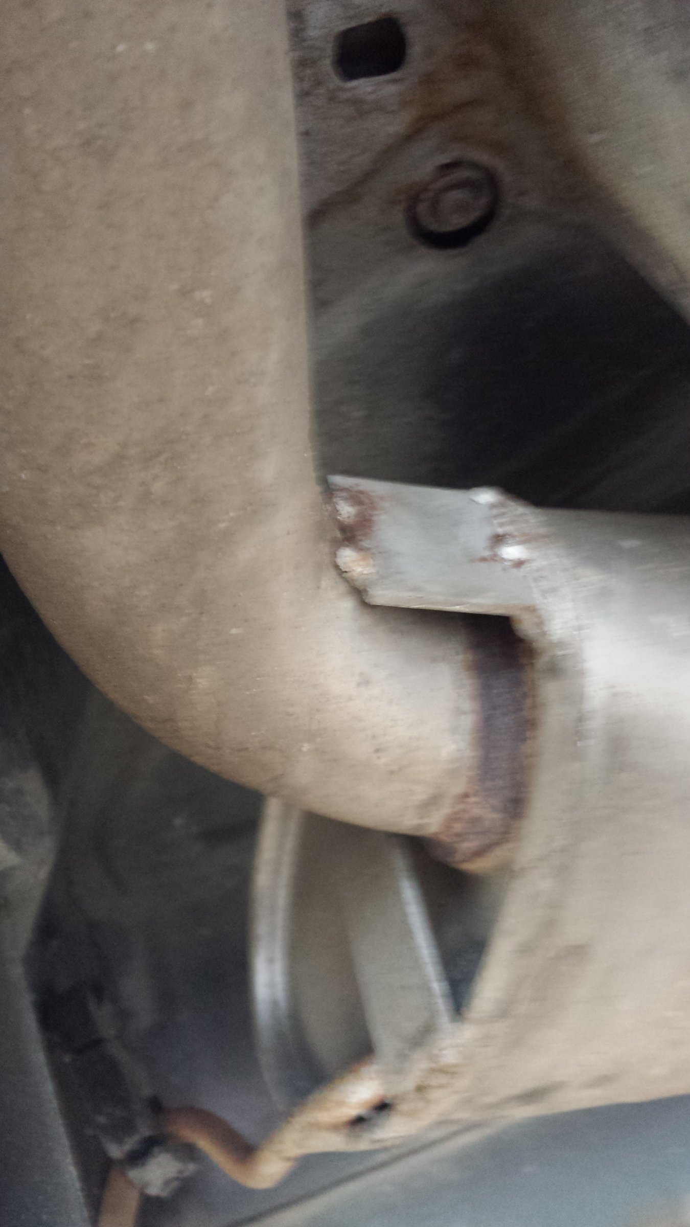

Habe letztes Jahr ein "Original"-Flammrohr gekauft (Flenner). Kurze Zeit vorher kaufte ein guter Freund von mir (wizard) ein "Nicht-Original"-Flammrohr (auch Flenner). Beide Flammrohre sind von der gleichen Bauart (B202 Turbo). Einen Qualitätsunterschied oder einen Unterschied in der Schweißausführung können wir nicht feststellen. Unser Fazit: Man kann sich die Mehrausgabe für das "Original"-Flammrohr klemmen - gelle wizard.

Danke! :smile: Zum Glück hab ich's auch so gemacht! Nachdem mir einer beim Flenner gesagt hat, dass sie viel häufiger die nicht originalen Walker Flammrohre verkaufen... Immerhin hat das bei meinem 100 € Unterschied ausgemacht.

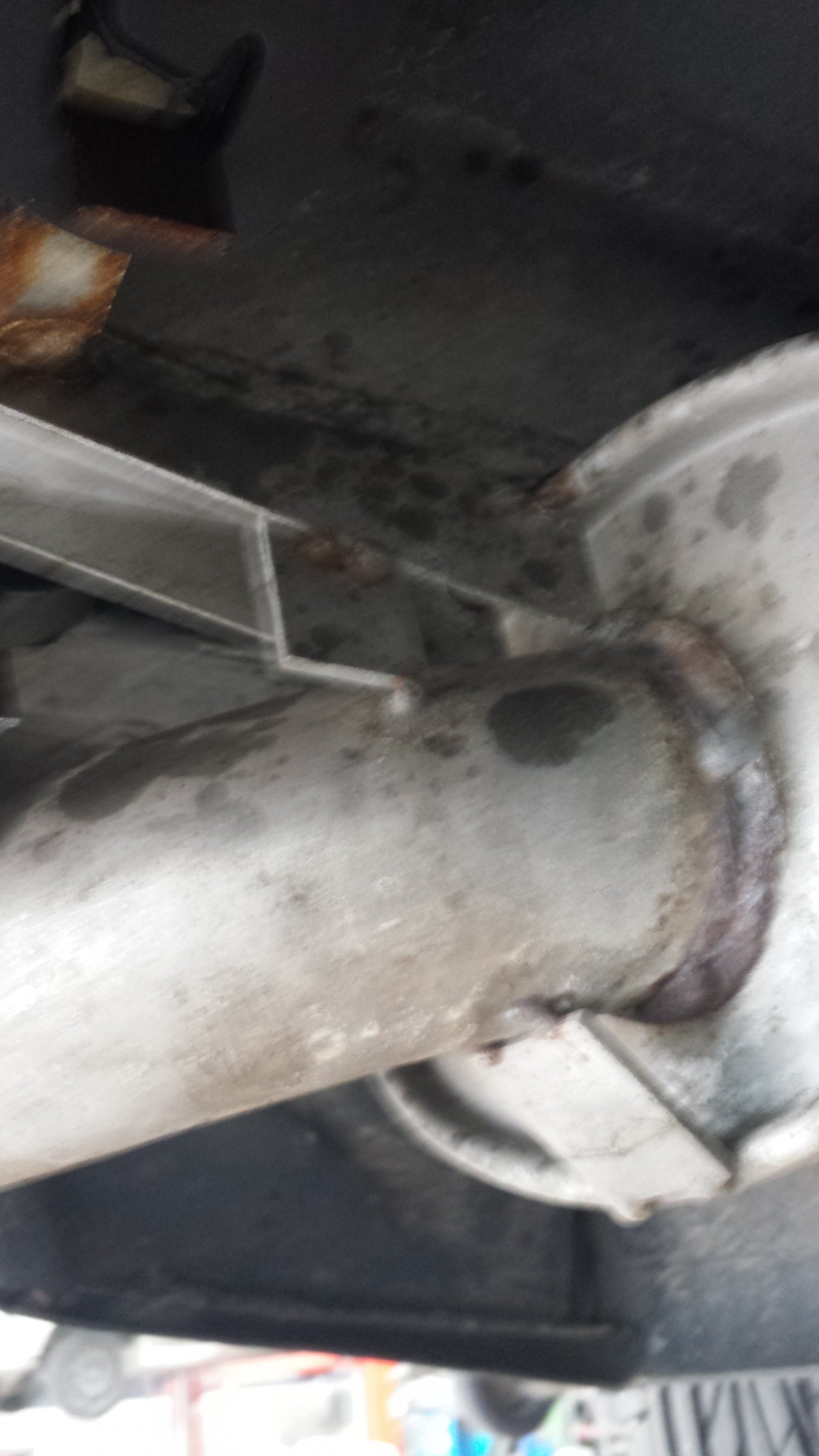

...eindeutig gelle...:rolleyes: was uns eigentlich am meisten "enttäuscht" hat - bei unseren beiden getauschten, noch originalen flammrohren, waren die "kragen" der anschlüsse zum kat und zum turboknie aus dem rohr gezogen, gebördelt oder was auch immer... jedenfalls wars ein komplettes rohr. die beiden austauschteile - also mein nicht "originales" und das von saafran erworbene "originale" haben an den stellen beide einen aufgesetzten und geschweissten kragen... dachten, dass das zumindest beim "originalen" anders wäre...:frown:
und diese nähte sehen nicht wirklich toll aus...:frown: gelle saafran...???:rolleyes:
...ganz dolle gelle! Jetzt haben wir beide zwar die gleichen, besch... Scheißnähte, aber dafür war mein Flammrohr viel teurer als das Deinige!. Ätsch!! :rolleyes:
Bis dato sah das "Originial"-Flamrohr allerdings immer anders aus, ohne diese Sch(w)eissnaht.
