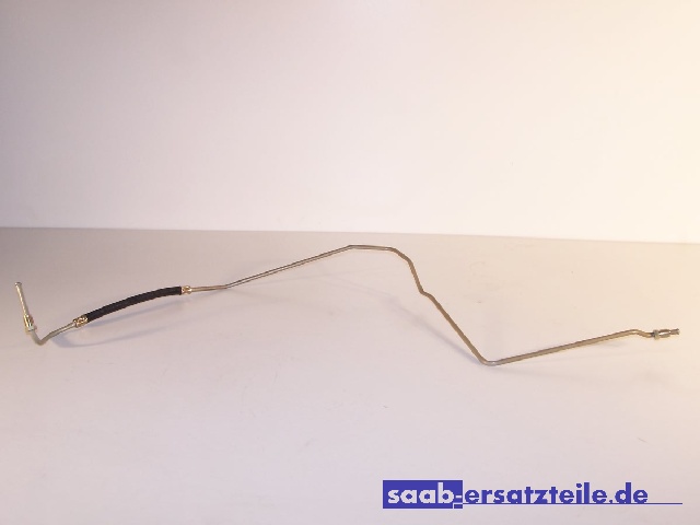

Hat einer von euch ein Foto von dem Schlauch?

Daher meine Frage nach einem Bild.......so ein Stückchen Stahlflexleitung ist ja nun nicht wirklich teuer.......geht halt nur um die Anschlüsse....
UND lässt sich anpinseln... :smile:
Hier nochmal die Kupplungsschlauch-Stahlflex-Variante von Erik
Kupplungsleitung/-schlauch
und... der "normale Schlauch" für 70€
