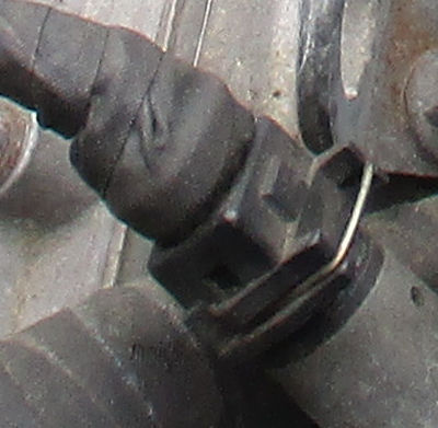

Moin,
ich fahre einen Saab 901 2,1l Bj. 1993, B212i, der pünktlich zum Winterstart bei nassem Wetter ein bisschen rumzickt.
Heute ist mir beim Check verschiedener Komponenten aufgefallen das an den Kabeln zum Stecker des Kaltstartventils ein Knick ist an der die Isolierung kaputt ist.
Ich würde die Kabel gerne etwas kürzen und den Stecker neu verkabeln, kann mir einer sagen wie ich die Kabel rausbekomme?
Man kann den Stecker nicht öffnen, sind die beiden Kabel dort nur reingesteckt.
Sorry für die blöde Frage, ich hoffe man kann mein Anliegen verstehen.
Jan
Ich gehe davon aus, dass es sich um einen Stecker dieser Art geht:
Dafür gibt es spezielle Entriegelungswerkzeuge - behelfsmäßig geht es aber auch mit einem passenden stabilen schmalen Metallstreifen/-stift, der von der Pin-Seite aus in die kleine Öffnung direkt am Pin geschoben wird und die kleine Federzunge, die den Pin im Gehäuse arretiert, runterdrückt, so dass der am Kabel nach hinten hin rausgezogen werden kann.
Wenn du dazu mehr wissen willst, suche nach JPT, z.B. https://www.steckerladen.de/mehrpolige-Steckverbinder/AMP-JPT:::25_233.html
