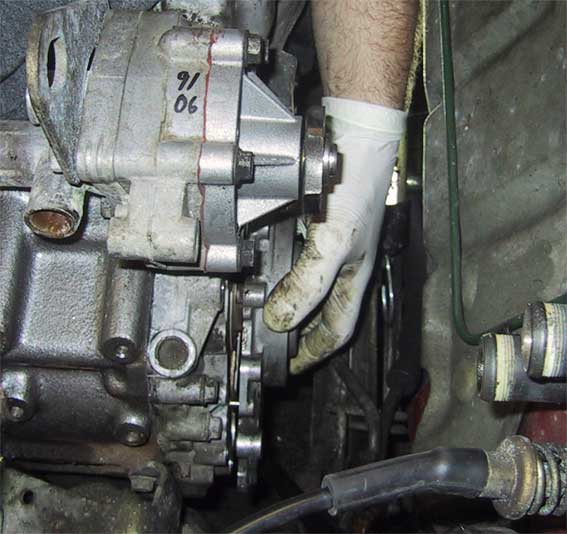

im anderen Forum ist unter Technik ein Beitrag von Klaus zum Thema Ölpumpentausch, die Bildchen zeigen wunderschön eine neue eingebaute Wapu(die mit der Aufschrift 9/06) evtl. hat Klaus noch so ein Bildchen übrig, dann könnte er es mit Beschriftung hier einstellen.

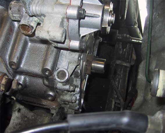

Hier nochmals die gewünschen Bilder mit einer gerade getauschten Pumpe.
Übersichtlicher und leichter zu identifizieren (für jemanden, der die so nicht findet) ist aber dann schon das Bild mit den Riemen.....:tongue:
