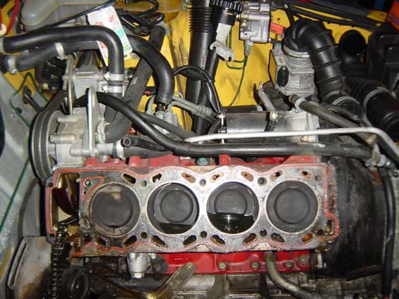

Letzten Freitag ist meine Kopfdichtung hochgegangen.erst ging der Ladedruck zurück, dann machte es Plopp, Jetstream hinterm Auto, Oh Gott nich schon wieder, mein XM24v ist so abgebrannt, und angehalten.Schlauch eher geborsten als geplatzt, auf Parkplatz gehoppelt und fertig.
Am näxten Tag SChlauch ersetzt, beim Gasgeben soie der Kühlmittelbehälter ohne Deckel wie ein Walfisch.
Drei Zylinder, drehste mal die Kerzen raus.Erst eins, dann zwei, dann drei, dann vier, da läuft auf einmal die Suppe aus dem ersten Kerzenloch.
Bravo, Applaus.Hoffentlich ist der Kopf noch heile.
Ein bar Overboost war wohl zuviel.Aber man deckt ja gerne Schwachstellen auf.
Fortsetzung folgt mit Bildern.
Herzlichen "Glückwunsch"...vorbeugend gemacht sieht das beim Ausbau so aus 8)
