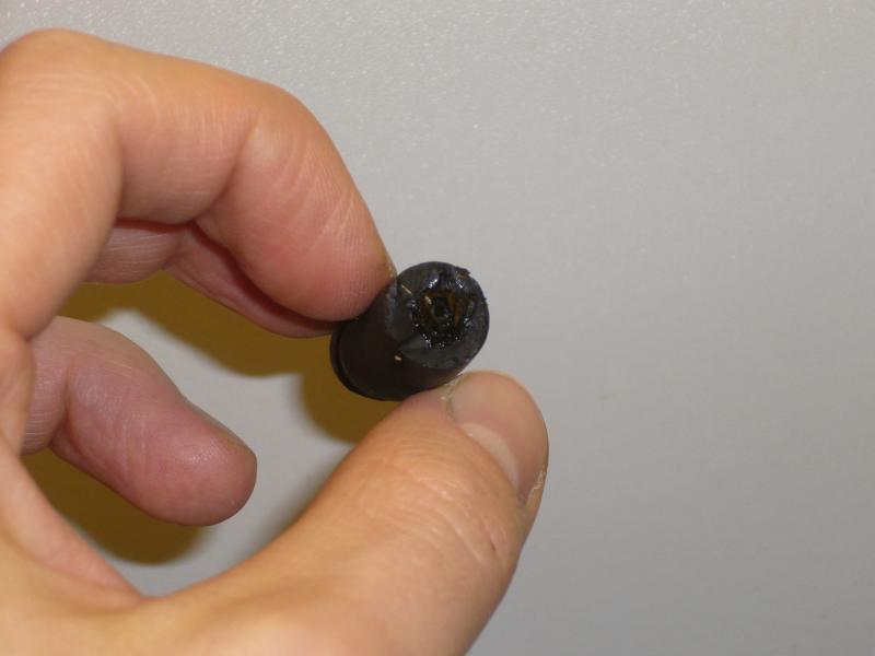

JUCHU GESCHAFFT!!!!!!!!!!!!!!!!!!!!!!!!!!!!!!!!
Meine Herren, der letzte Tag der Zulassung geht zur Neige und ich konnte das Problem ENDLICH fixieren und beheben.
Nochmal zur Symptomatik, damit auch Leute schlau werden, die den Thread nicht von Anfang an verfolgt haben:
Problem ---> Ladedruck ging unendlich nach oben
-Drucksensor war Ok (Widerstände geprüft)
-Schläuche waren Ok
-Kabel waren Ok (durchgemessen)
-APC Box war auch in Ordnung
-GLD war Ok
-APC Ventil war dicht und schaltete ordnungsgemäß
Heute wollte ich das APC Ventil versuchen zu reinigen und beim demontieren des Schlauches vom Turbolader, sah ich weiter drinnen Klebstoff drinn stecken. Nach Aufschneiden des Schlauches war auch gleich die Ursache aller Plagen gefunden: Irgendwer hat in den großen 6mm Schlauch ein etwa 0,5-1mm dünnes Röhrchen reingeklebt. Damit konnte das APC Ventil verständlicherweise nicht arbeiten und der Druck stieg und stieg.
Der Wagen macht jetzt Ladedruck bis etwa ende Gelb, geht schön vorwärts und regelt ordnungsgemäß bei höheren Drehzahlen runter. Ein herrliches Gefühl sag ich Euch!
An dieser Stelle nochmal vielen Dank an alle die mir geduldig Tipps gegeben haben! War ja ne schwere Geburt hier :)
Grüßl
Matti

Ich glaubs auch. Das abgehängte APC Ventil stammt mindestens vom Vorvorbesitzer. Der Wagen wird wahrscheinlich seit Jahren keinen Druck mehr gesehen haben.
Ich nehm an das Einkleben wird irgendwann mal ein dummes Tuningexperiment gewesen sein, danach Motorschaden und Weiterverkauf. Neubesitzer findet Ursache nicht und hängt das APC aus.
