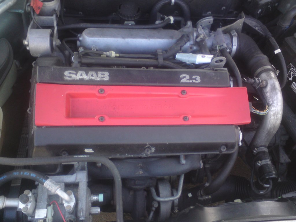

turbo 9000 hat gesagt bei seinem hat er diese rote Box drinne?
Das is ja dit rote ding auf dem Motorblock, nur das wir schonmal das selbe meinen^^ Bild is unne^^

Nee - das rote Ding über dem lauten warmen Ding ist die DI-Kassete. (Zündung etc.)
Was Du suchst efindet sich in Fahrtrichtung links unter dem großen Sschwarzen Plastikedeckel (Aquarium). und ist nicht rot.
Du hast schon eine Trionic on Board und brauchst 'nur' die Software ändern zu lassen sowie ein APC Ventil und die zugehörigen drei Schläuche.
Wegen Software kannst Du ja mal Stephank fragen, APC Ventile sind gesucht, öfter kaputt und neu ca. 200+ € teuer
Gibt aber dann ohne weitere Hardware Änderung ca 30-60 PS mehr jhe nach Ladedruck

ist das APC-Ventil denn siese Rote box??
oder is das noch was anderes?
du merkst ich bin noch ein greenhorn :biggrin::biggrin:
Lehrstunde APC:
http://www.forum-auto.de/technik/technik_apc.jpg
Die "rote Box" ist eine werkseitig leistungsgesteigerte APC-Steuereinheit...
Aber wenn du Saab900Turbos Post genau liest, wirst du merken, dass du das gar nicht brauchst...
