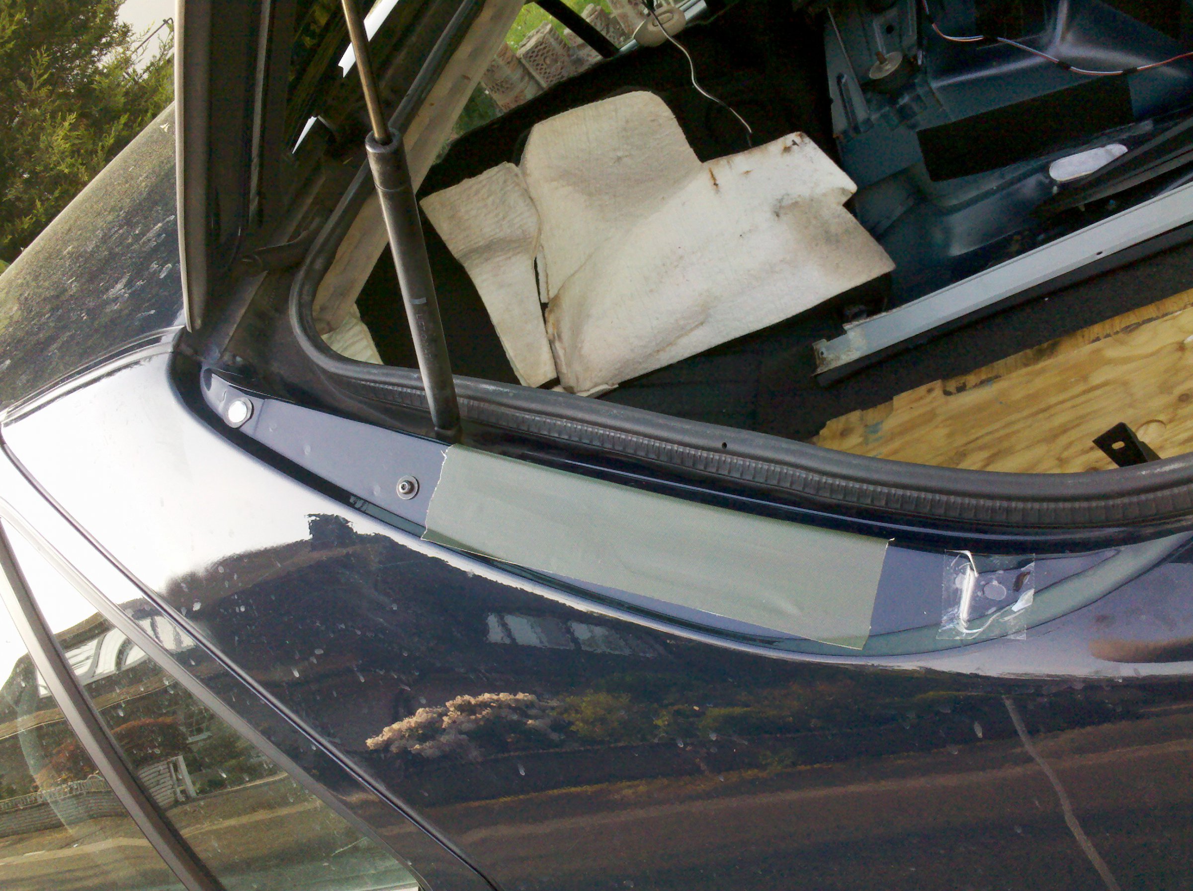

Ich hab die Abdekung Re an der Klappe gelöst und mich in Lauerstellung im Kofferraum platziert. Siehe Bild 1:smile:
Erst mal Dauerbetrieb der Wischdüse und dann Dusche mit Gießkanne = Heckklappe negativ.:rolleyes:
Auf Nachfrage bei der gl. Faherin des Wagens sagte sie das da oft schon nach Regen Wasser reingetroft ist ( Beim öffnen ). Hält sich das so lang ? Bei uns hat es die letzte Zeit wenig geregnet. Siehe Bild 2:frown:
Wolly:biggrin:

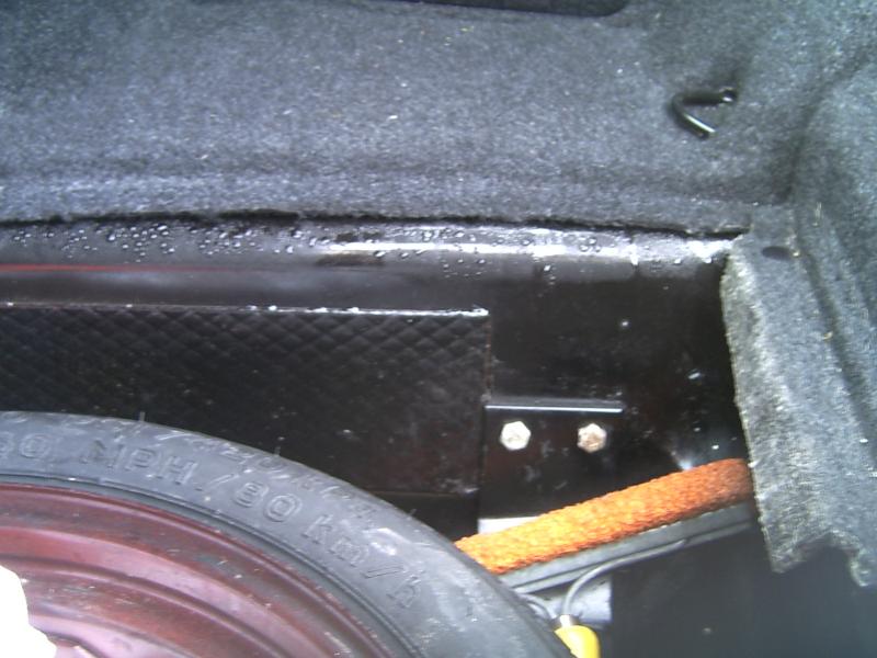

Volltreffer ( Weg zur Arbeit=5km Einkauf=3km Kinder zu Freunden=3km 1-2mal die Woche 15km )
Richtig nass wars bei vielen Tagen Dauerregen bei Kofferraumbenutzung ( Mußte nachfragen )
Die Seite beim Bordwerkzeug hatte ich noch nicht ab weil das Werkzeug troken ist ohne Rost und dahinter fühlt sich alles trocken an.
Nachdem ich die Heckklappe ausgeschlossen hab viel mir beim fühlrn unter dem Teppich auf das es vom Radlauf her auch feucht ist. Dann bei gezielter Nachfrage Lösung C
@ Turbo9000 hab ihr deinen Tip mit dem erst mal 20% öffnen und ablaufenlassen gezeigt
Mal sehen obs troken bleibt. ( werd das mal weiter beobachten )

richtig "fiesen WASSEREINTRITT" im Kofferraum hatte ich jetzt 2x beim CS aus dem Modelljahr 1997 - und man sucht sich einen Wolf!!!:
jeweils links und rechts können die Stöße in der Falz an den Schweisspunkten undicht sein - zwischen Heckklappendichtung und Seitenwand "in der Rinne!"
an der Kante neben Rücklicht und Seitenwand wird's auch an der Dichtmasse undicht - es läuft nur Tropfen für Tropfen rein - aber es läuft,
ebenso an der Kante zwischen Rücklicht und Heckklappenöffnung am Quersteg,
ich mach mal Fotos,
auf jeden Fall muss die Kofferraumauskleidung links und rechts komplett raus - da ist dann meistens auch der weisse Filz unten modrig oder vollgesaugt!
die Verkleidungen gut trocknen - am besten gut reinigen und trocknen, wenn sie schon modrig riechen ;-(
die beschriebenen Stellen vorsichtig von außen mit dem Gartenschlauch abspritzen/Wasser dagegen laufen lassen und mit einer Lampe innen schauen,
meist kommen nur einzelne Tropfen - aber stetig ;-)
Heckleuchtendichtungen sind eh klar - also auch ein Thema - Diese Aktion kann einem das ganze Auto vermiesen! - aber der Rost bei anderen Herstellern ist schlimmer ;-)
...um so schöner, wenn ER wieder trocken bleibt...

Machen euch die Roststellen auf den Fotos Sorgen? Was halten die kleinen blauen Clips, die durch den Boden gesteckt sind und um die es so wunderschön blüht? Brems-/Spritleitungen? Nicht, dass die irgendwann abfallen... :eek:
Ah, die zweite Antwort sehe ich jetzt erst. :)
Ok, den Regentest muss ich wohl oder übel mal machen. Regnen tut's hier im Norden eh gerade mehr als genug. :)
