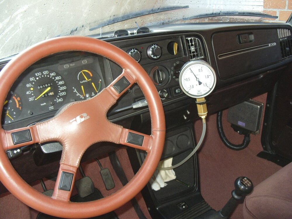

Wenn man zur Probefahrt ,mit neuem Rate-Ladedruck, dabei auch noch immer die Augen auf der Straße lassen möchte, kann sein Manometer mit einem Rückschlagventil ergänzen. :cool:
