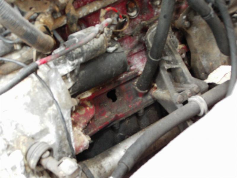

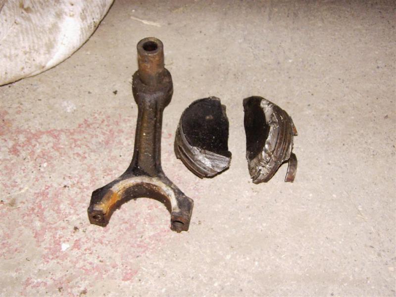

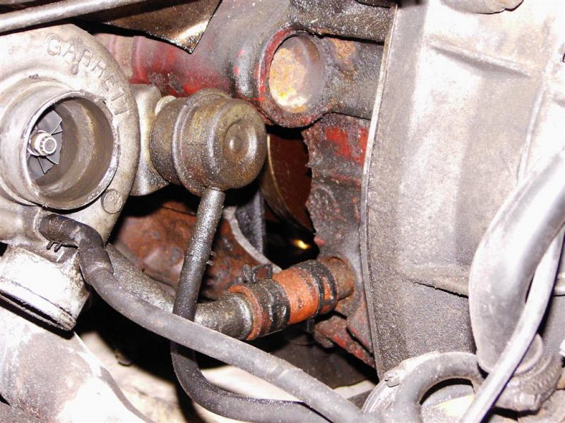

Das Motorgeräusch erinnert mich an mein Finalrennen im Herbst 2007, erst bis auf Platz 2 vorgekämpft und dann..............Bilder sagen mehr als 1000 Worte !
Kolben (in zwei Hälften) sowie Pleuel habe ich im Ölwannenschutzblech gefunden.........
So hier die Bilder nachgereicht.
Gruß turbo9000 :tongue:
Das mit den Bildern hat wohl nicht geklappt....:tongue:
Von wegen Bilder, ich schaff es leider irgendwie nicht die Bilder hier zu posten, wenn jemand die bilder für mich einstellen will........ich schicke die Bilder gerne per E-Mail !

Mach mal. Email schicke ich Dir per PN...
Voilá Bilder habe ich in Deinen Beitrag eingefügt.
