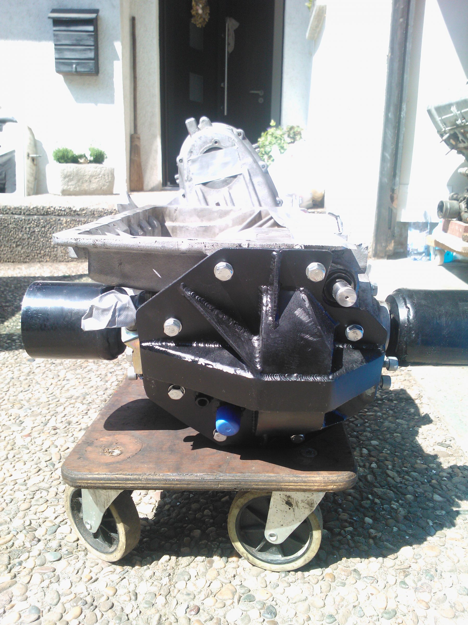

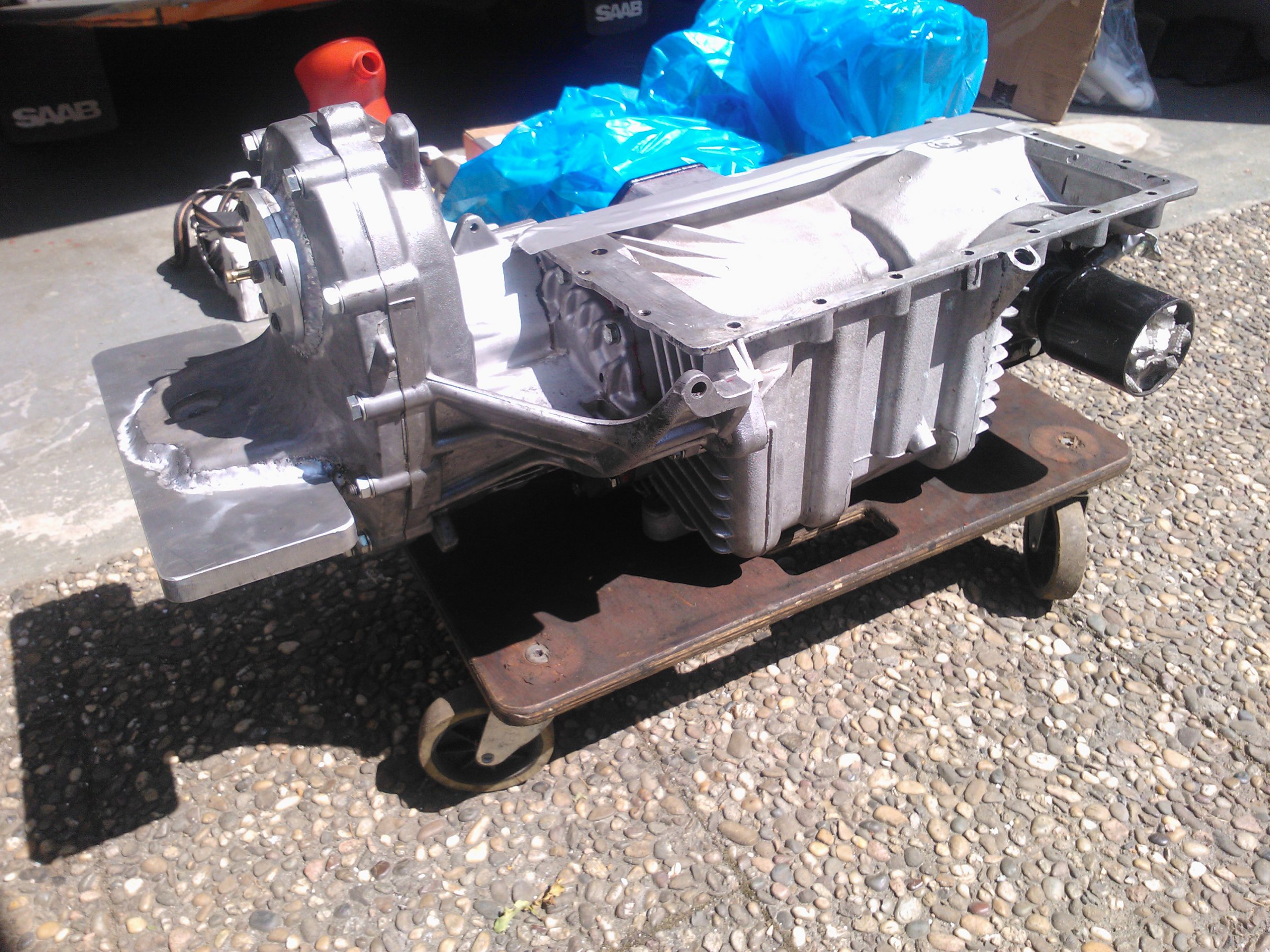

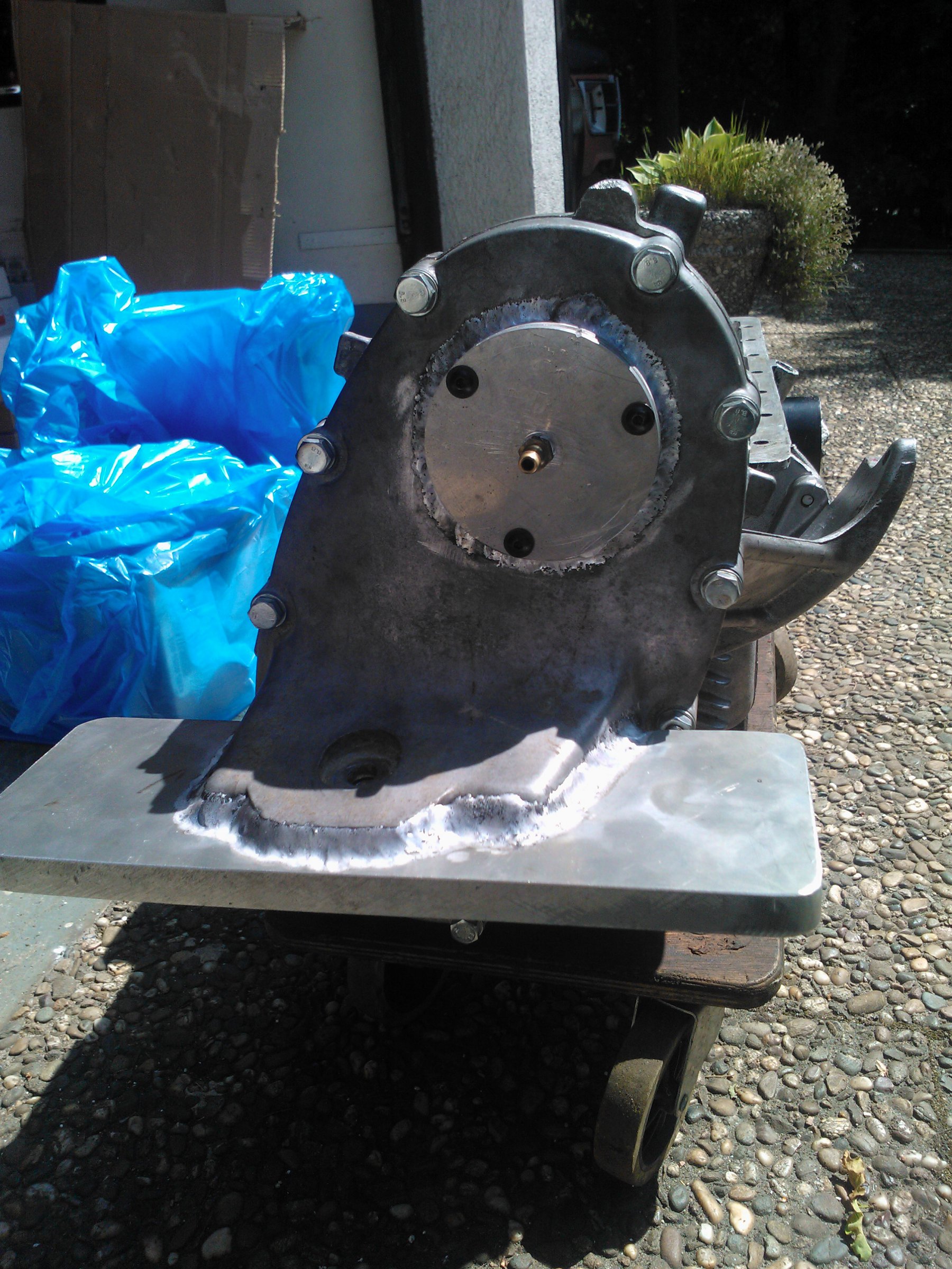

WP_001693.thumb.jpg.83e62becfd77e1821c07cf0e824f3d22.jpg WP_001694.thumb.jpg.e2c45e1b8888255c47f2f6a6e2f48e72.jpg WP_001696.thumb.jpg.6b082884d98d1864ff14dac9db4a01df.jpg
Und das hinter dem schwarzen Deckel ist für mich? :tongue:
[mention=16]erik[/mention]: Kannst Du für die diesbezüglichen Laien so in etwa grob umreißen, was die Besonderheiten dieser Schaltbox sind?
Mir ist ja allein schon unklar, war die große Platte vorn soll, oder warum der Diff-Deckel derart stabilisiert ist. Von den Innereien mal gar nicht zu reden.
Kann ich René. :smile:
- Basis 4-Gang Seriengetriebe vom 99 Turbo (Kokillguss-Gehäuse = das stärkste Gehäuse, was es ab Werk gab)
- Lamellensperre
- Sportradsatz
- viele Kleinigkeiten wie Schaltklauen und Stangen etc. anders
- Deckel hinten mit Anschluß für Ölkühler, Deckel hält das Gehäuse an der dortigen Schwachstelle zusammen und verhindert seitliches Verbiegen (oder gar Durchbrechen) -> verhindert letztlich seitliches Ausweichen des Tellerrads
- Primärantrieb mit oben zusätzlichem Stützlager am Primärdeckel, andere Primärübersetzung als Serie
- Vorne Platte angeschweißt, um 3 statt 1 vorderes Getriebelager verbauen zu können -> weniger Motorbewegung
usw. usw.
Scotty: da ist ne Lamelle drin. Ansonsten weißt du ja, wo es Diff-Sperren gibt. Da kann ich dir nicht weiter helfen.
Das hab ich schon "befürchtet" - glaubst Du wirklich, ich lass mir meine Teile von anderen einkaufen? :wink:
Ist das Tellerrad nur bei dieser Getriebespezifikation an dieser Stelle?
Das Tellerrad ist da wo es immer ist. Oder was meinst du jetzt?
Ja, das meinte ich - danke Dir. Ist einfach zu lange her, daß ich nen 99er in der Hand hatte...
Wie auch immer. Motor und Getriebe wurden gestern noch verheiratet. Kann also die Tage dann probeweise an seinen zukünftigen Wohnplatz wandern.
die tripoden sind einfach nur aus stahl statt alu oder ist an dem konstrukt was verändert? die sehen so lang aus, oder habe ich einen knick in der optik? ... :hmmmm:
Sind außen mit einem Stahlrohr umschlossen. Dadurch fester. Länger daher, damit die Antriebswellen nicht rausfallen können (verlängerter Ausfederweg).

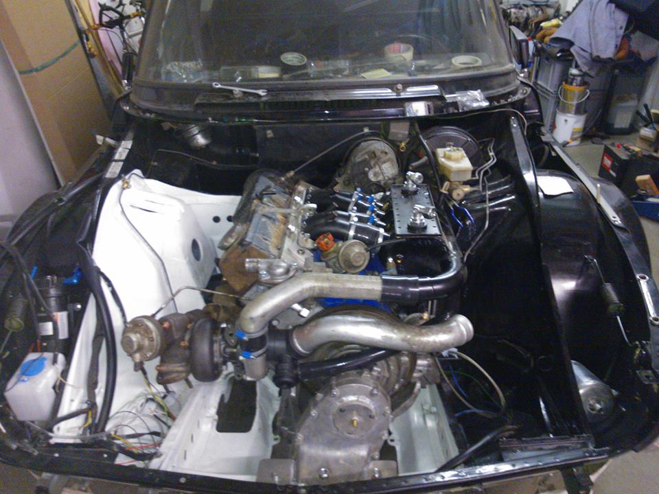

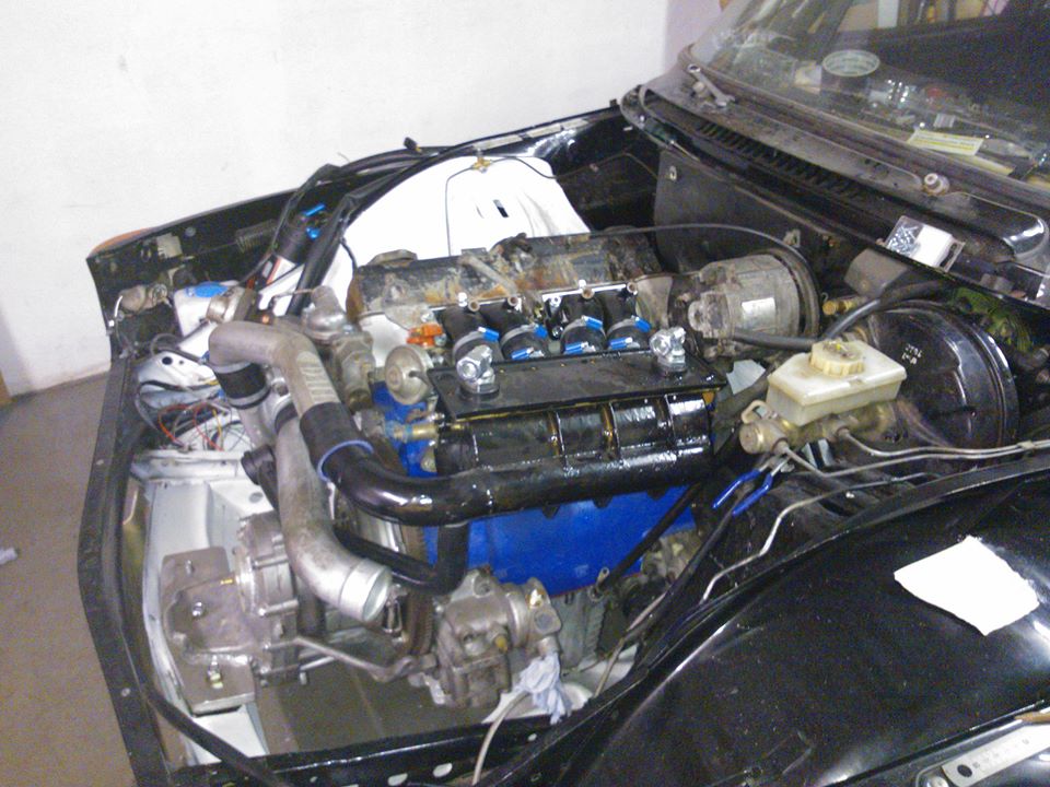

Uff! Das war ein gutes Stück Arbeit bis hierhin. Motor drin, vorne 3 Motorlager statt eines. Peripherie auch schon zum größten Teil eingebaut. Jetzt noch viel Kleinkram und die 2 großen Posten Auspuff und Einspritzung...

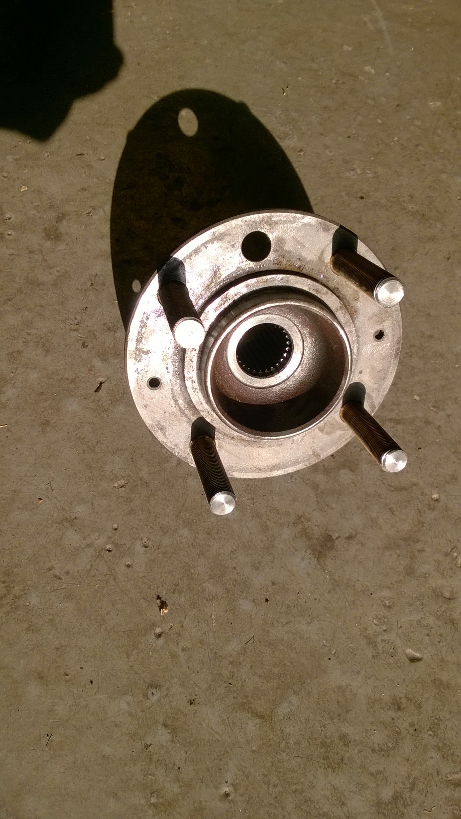

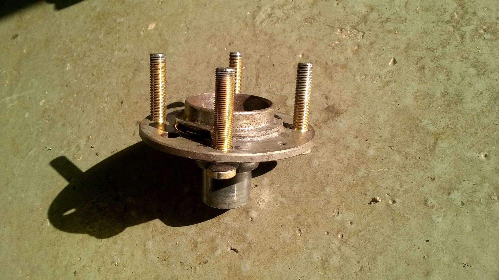

Am Wochenende war ich in der Eifel und habe als Zuschauer bei der Rallye Köln-Ahrweiler mal wieder etwas Rennluft geschnuppert. Das hat mich motiviert gleich am Samstag Abend mal die neuen Radnaben auszupacken und für die neuen, längeren Radbolzen vorzubereiten. Mangels passendem Werkzeug geht es da erst in ein paar Tagen weiter. Aber dann sollte es nicht lange dauern, bis die neuen Antriebswellen inkl. neuer Radlager und Radnaben einbaufertig sind.
