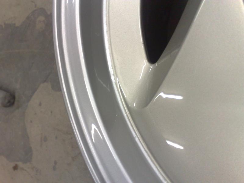

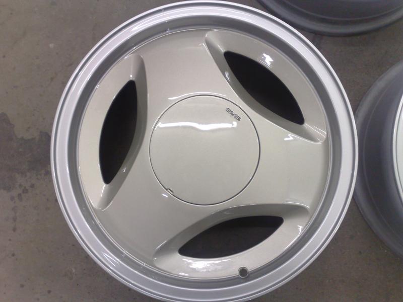

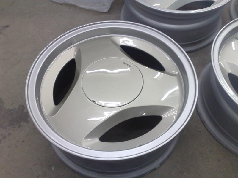

Hallo habe gerade meine Felgen geholt frisch lackiert und aufbereitet
was haltet ihr davon???
komplett in silber lackiert :hmmmm2:
Ich weiss ja nicht, was ich davon halten soll, Anthrazit/poliert wirken sie schon schön brachial, so verlieren sie etwas an Reiz.:vroam:
Allerdings haste so Einiges an Pflege gespart und bist bestimmt Einer unter Wenigen, wenn nicht gar einzigartig ;)
Ich werd meine Anthrazit lassen, müssen nur vorm Sommer nochmal aufpoliert werden :rolleyes:
Gruß Max
es sind zwei verschiederne silberarten wenn man genau hin schaut glänzen nur zu sehr
ich hab halt nur den glanz rand silber lackieren lassen da dieser hinüber war der rest blieb gleich
sollt allerdings ein geschultes auge sehen ^^ überhaupt die kritiker des forums
Wer fragt muß damit rechnen Antworten zu bekommen.
Teile Max´s Ansicht, der Stern lackiert und den Kranz poliert.
