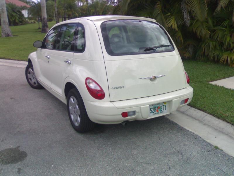

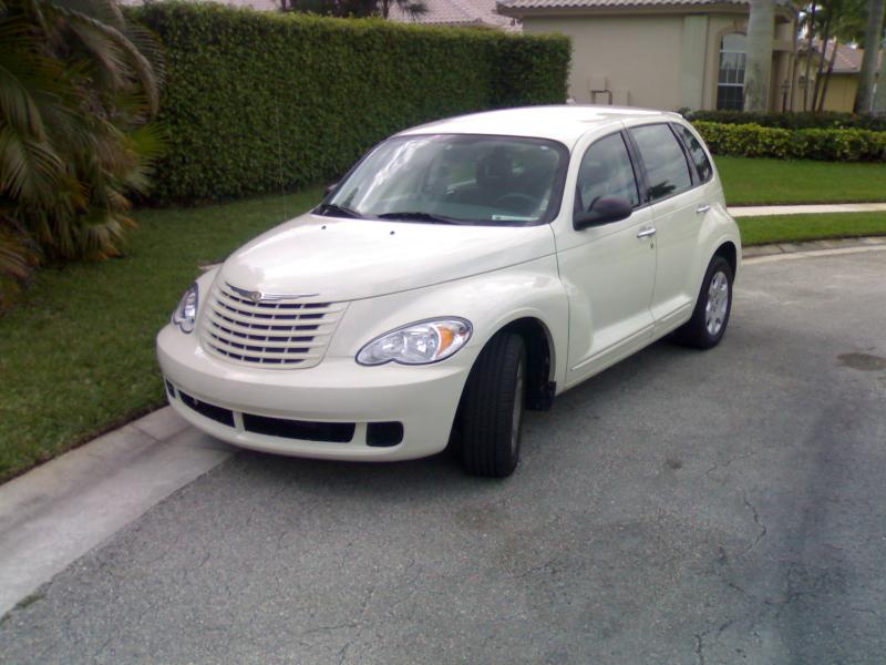

Hi Hagman,
hier schon mal was zum Auffwärmen. :biggrin::biggrin::biggrin:
Das Gefährt war einige Tage mein treuer Begleiter. Ich bin damit problemlos bis nach Cape Caneveral und bis nach Key West gekommen.
Ich kann nicht dagegen wettern. Bei dem, was sonst noch an aktuellen Fahrzeugen am Markt zu finden ist, ist der PT Cruiser eine willkommene Abwechslung. Nur der Verbrauch könnte geringer sein, wenn man schon 65-70 mls./Std. fährt.
Die Sitzposition ist noch ein wenig höher als bei einem 900er.

Hi Thomas,
ich kenn hier einen Mod, mit dem kann ich recht gut...:smile:...
Wenn ich den ganz lieb bitte, wird der sicher Deine zwei PT-Fotos wieder herauslöschen. (besagter Mod hat mir hier auf meinen besonderen Wunsch schonmal etwas unliebsam-"juri-stisches"... herausgelöscht ! *gg*)
Ich finde, so ein "langweiliges Möchtegernschick-Auto für Leute ohne Geschmack usw. usw., - siehe http://www.saab-cars.de/showthread.php?t=9228 #2 und folgende, (das ganze gipfelte schliesslich im mit Abstand gehässigsten "Beitrag" # 26 vom Experten-Dr. D... ), gehört einfach nicht in ein seriöses Saab-Scheuklappenforum, find ich jedenfalls ! Awer ehrlich ! :elefant:
http://www.saab-cars.de/attachment.php?attachmentid=19492&d=1208098324
http://www.saab-cars.de/attachment.php?attachmentid=19494&d=1208098324
Einfach scheusslich, (und dazu noch in Gruftis-Lieblingsfarbe...), ich kann überhaupt nicht verstehen, dass jemand sowas hässliches kauft und sogar damit rumfährt; und spritfressend ist das Teil ! - (mein Benziner-PT z.B. braucht im Stadtbetrieb 9 bis 10 und auf Strecke zwischen 7 und 8 Liter...) :biggrin::biggrin::biggrin:
Die Älteren unter Euch erinnern sich sicher noch an einen der längsten und schrecklichsten Verrissthreads, die jemals hier im Forum gelaufen sind, siehe nochmal: http://www.saab-cars.de/showthread.php?t=9228 :redface::redface::redface: - Oh Mann !!!

Schön ist dat Dingen immer noch nicht... *duckund weg*
Ich kann die Bilder sehen...:biggrin:
...auchduckundweg...
*duckund weg*
auchduckundweg...

Ach Gerd,
reg Dich nicht über sowas auf.
Was meinst Du, wie egal mir das ist, ob Anderen etwas nicht gefällt, was mir aber gefällt.
Lebt sich wesentlich leichter mit der Einstellung und ist uneingeschränkt zu empfehlen. :flute::flute:
Viele Grüsse
Thomas

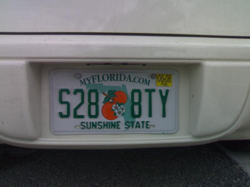

PS: Man beachte übrigens, dass die Autos in Florida nicht durch ein vorderes Kennzeichen verunziert werden.
Besonders bei den Alfas macht sich das gut.
