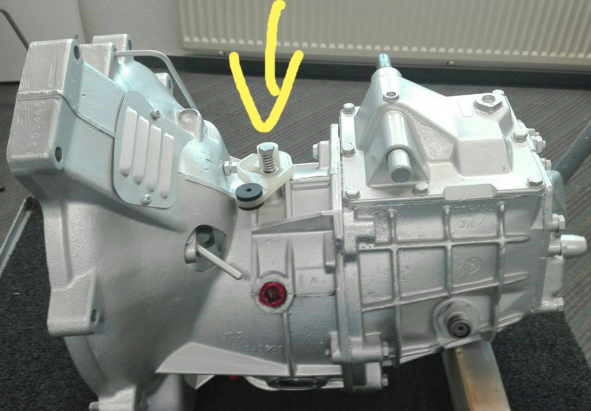

IMG_20180321_190045.thumb.jpg.a7d4bbfd7885e01f08d96b286ec49f07.jpg Ist das auch so wenn du das weiße Nylonteil auf dem Getriebe direkt per Hand schaltest?? Ist das Teil richtig drin und die Schraube mit der Feder vorhanden und fest??

Was bei 96 und 99 gleich ist, ist dass bei beiden der Freilauf mitttels Bowdenzug bzw. Gestänge vom Innenraum aus aktiviert bzw.deaktiviert wird.
Beim 96 hängt sich gelegentlich das Gestänge vorne am Getriebe aus ( siehe das Foto von Meki ) .
Beim 99 sollte das mittels Bowdenzug geschehen. Schwören kann ich´s zwar nicht, da mein ´70er 99 schon mit 40tKm ein neues, freilaufloses Getriebe bekommen hat,aber da der Verstellmechanismus ein Hebel zwischen den Sitzen ist, würde ich davon ausgehen.
Insofern würde ich mal als erstes schauen, ob der Bowdenzog vorne am Getriebe fest am Verstellhebel sitzt und dann, ob der Hebel im Innenraum noch verbunden ist. Sollte der Hebel gar zu leicht gehen, könnte auch der Bowdenzug selbst gerissen sein.
Wenn´s daran liegt, sollte der Freilauf eigentlich direkt vorne am Getriebe gesperrt werden können.
