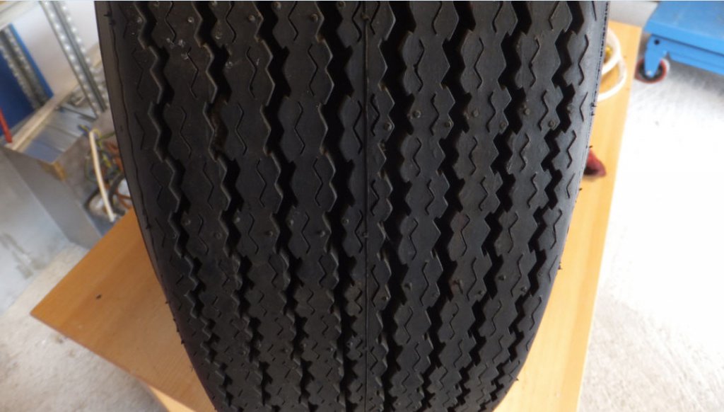

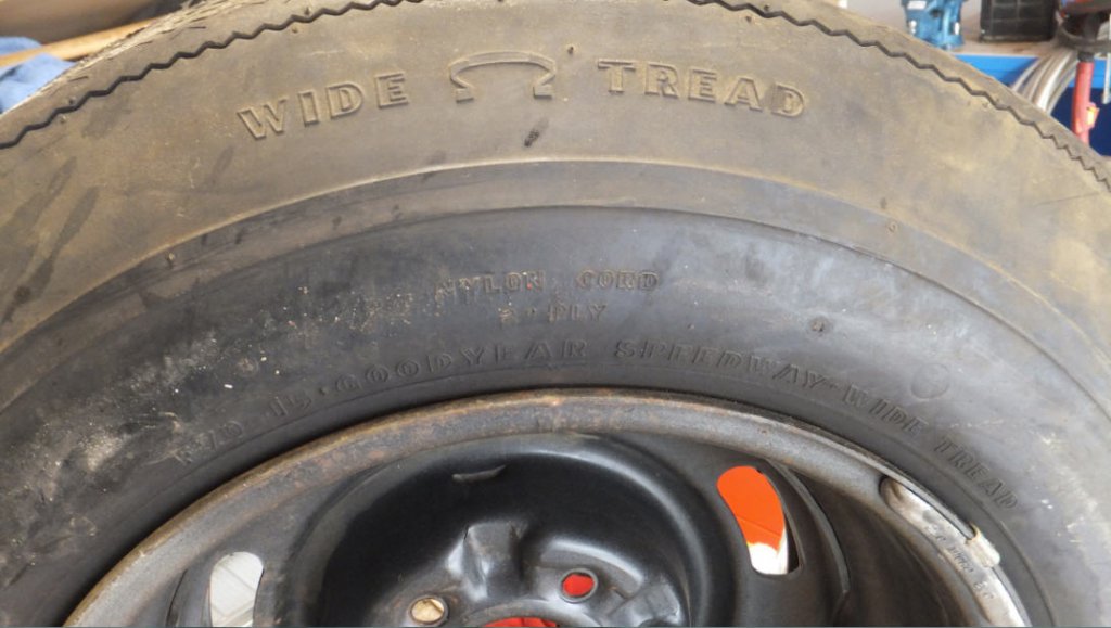

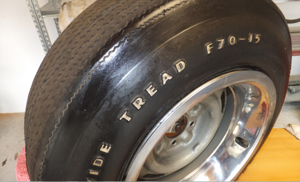

was Ihr immer habt ..... :tongue: ........so muss ein Reifen aussehen :eek:
aber Spaß beiseite, für das Alter von 43 Jahren sieht der Reservereifen doch noch ganz gut aus :
http://www.saab-cars.de/attachments/9000/95575-sommerreifen-rr3.jpg
http://www.saab-cars.de/attachments/9000/95574-sommerreifen-rr2.jpg
http://www.saab-cars.de/attachments/9000/95573-sommerreifen-rr1.jpg

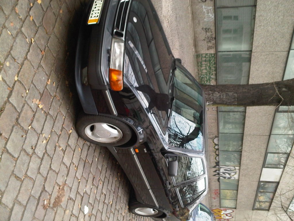

Mal prinzipell, 195er auf ein 9k 2.3, sind die nicht etwas schmal? Ich weiß, die sind erlaubt, aber 205 passen, meiner Meinung nach, besser zu so einem grossen Wagen. Ist natürlich Geschmackssache.
Mehr Gummi = Mehr Geschmack ...?!?
Ok. Dann hätte ich gerne etwas Sahne und eine Rum-Kirsche auf meine Winterreifen.
Wegen des gröberen Profils (=mehr Gummi) dürfte sich dort das Aroma bestimmt noch besser entfalten.
Ja, das kam mir auch schon in den Sinn. Bis jetzt sind ja Winterreifen drauf.Benötigte ich für die 205er neue Felgen und passte das noch?http://www.saab-cars.de/attachments/9000/95595-sommerreifen-img-20111120-00053.jpg
