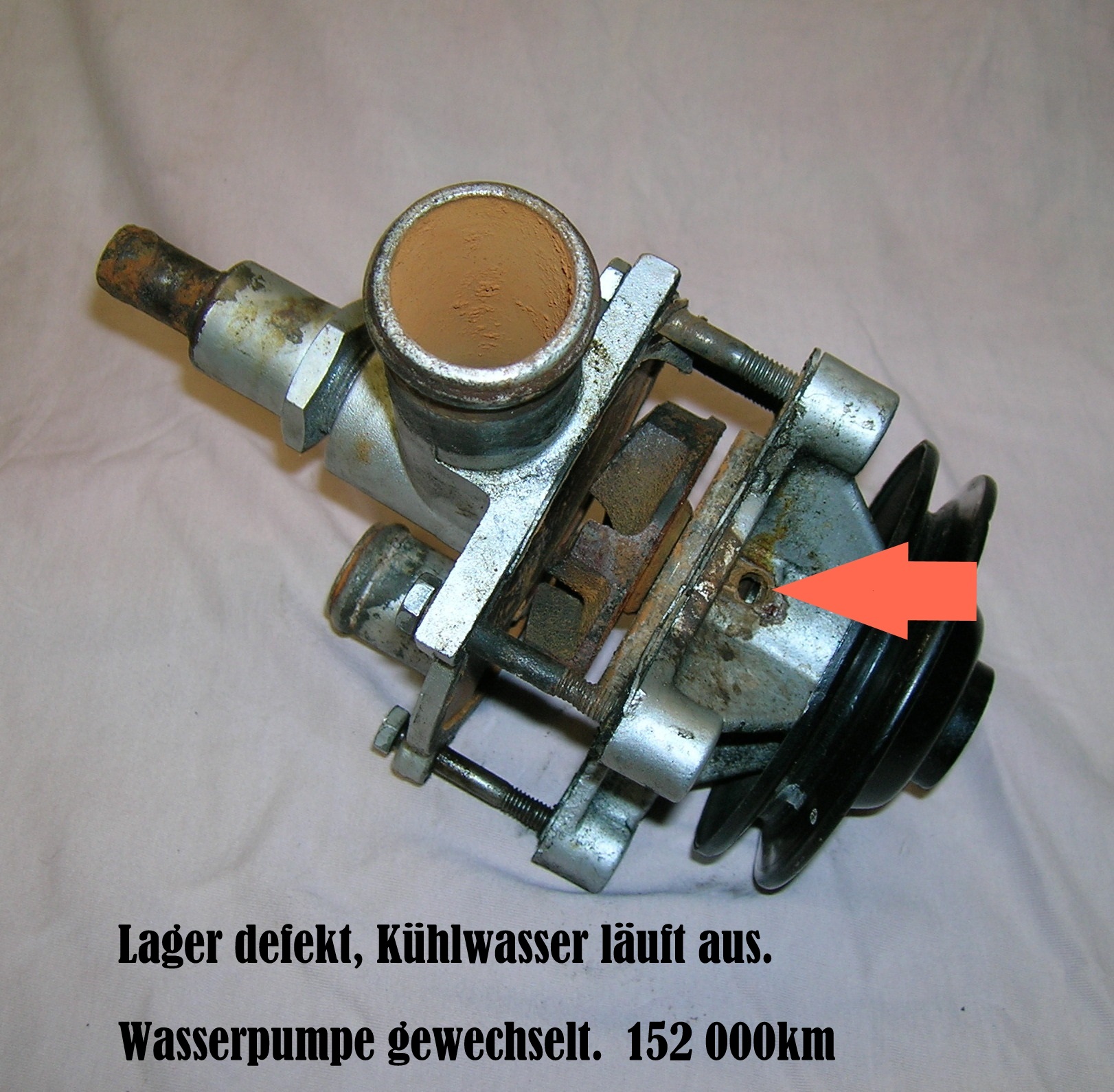

Apropos SONETT: Nun ist plötzlich die WaPu undicht und tropft wie Hülle.... na klasse - konnte das nicht passieren, als der Motor noch am Kran hing? Mal sehen, ob man da so rankommt, ich befürchte aber Schlimmes.... :cool:

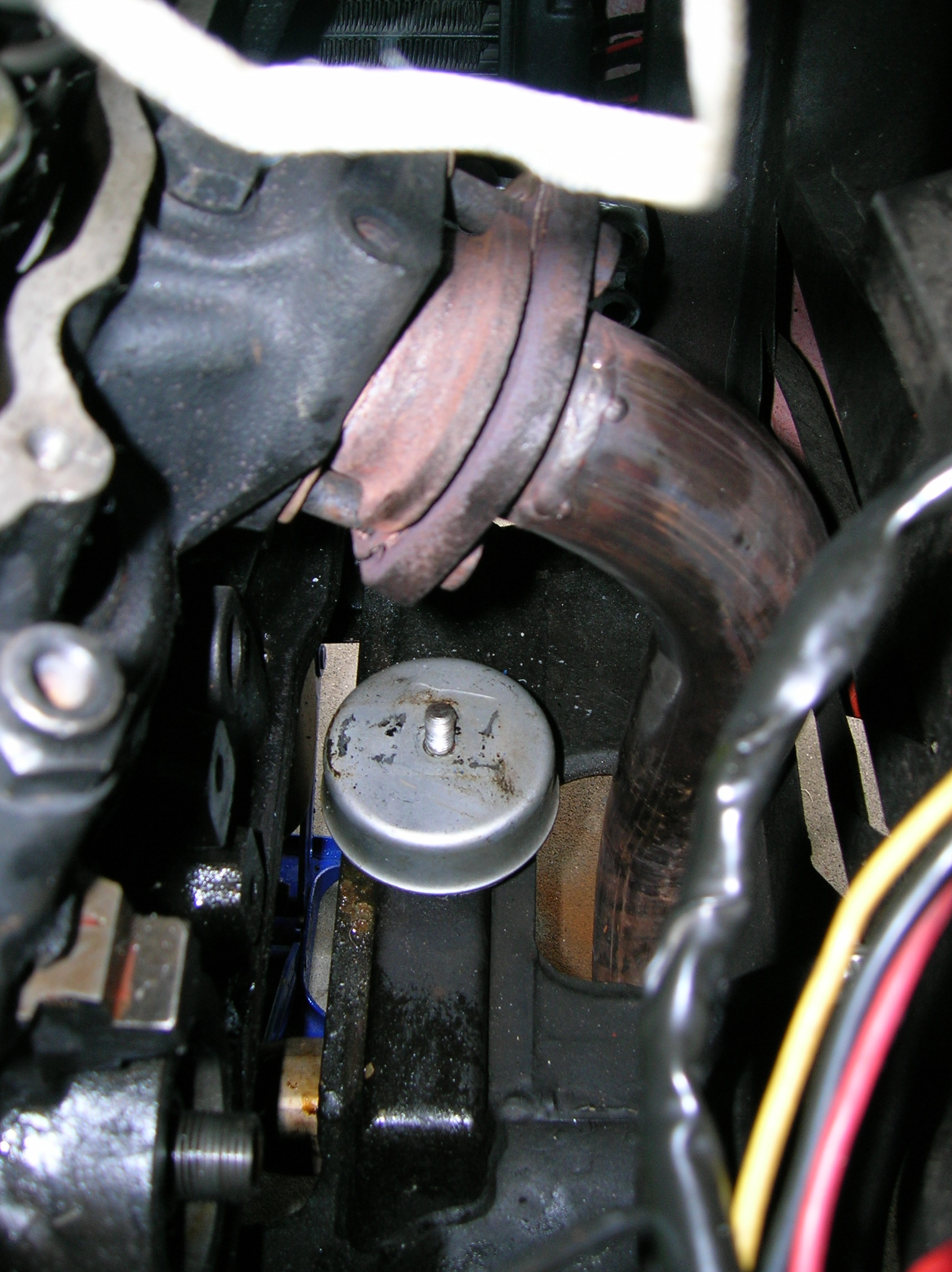

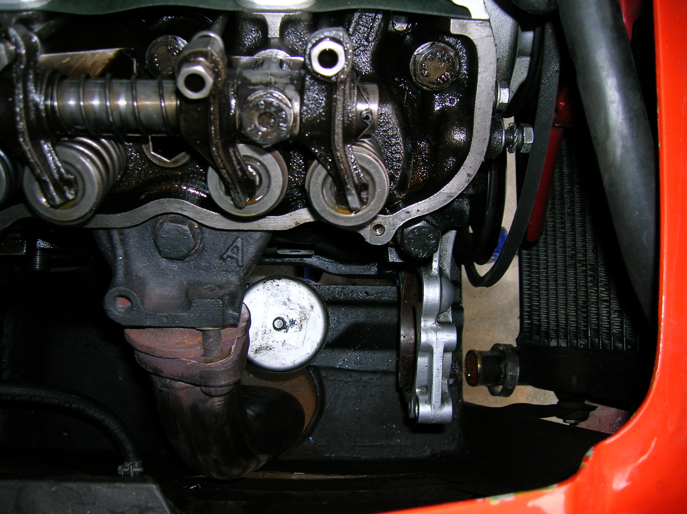

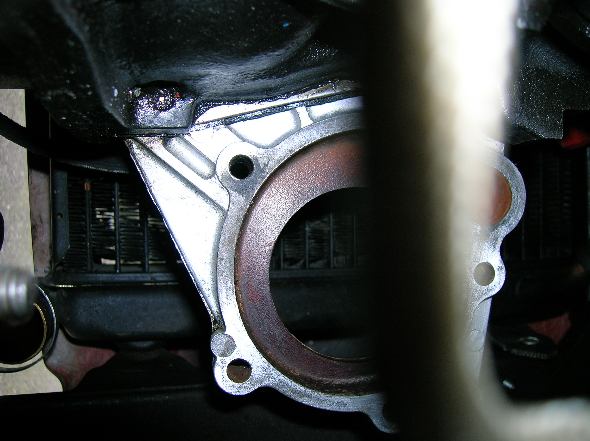

Du kommst ran, ist aber Aufwendig.
Raus muss LIMA,Oelfilter und Ventildeckel.
Knifflig war beim Einbau der unterste Schlauch, der zum Kühler führt.
Gruss Ulrich
Ganz vergessen. Auch der Motorenträger muss weg.
Wünsche dir viel Geduld.

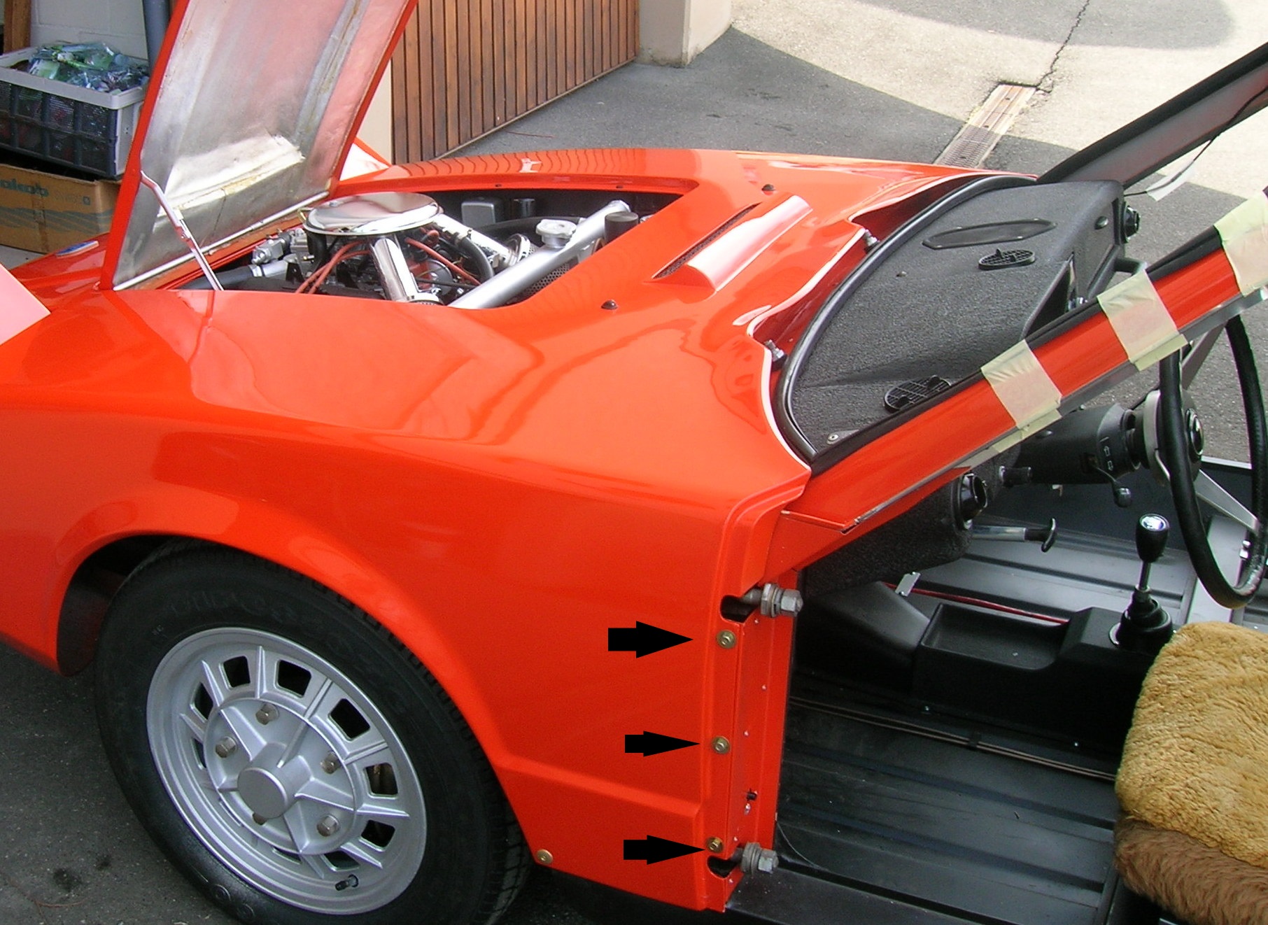

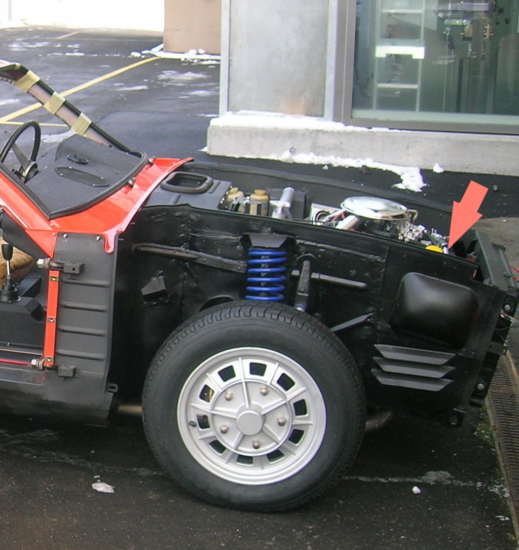

Bevor man sich da einen abbricht, würde ich die Haube abnehmen.
Ciao!
Auch das Abnehmen der Haube gibt Arbeit, da vorher beide Türen weg müssen, um die Schrauben zu lösen.
Dazu hast du wegen der Seitenwand nicht viel mehr Platz.
Kratzer und Beschädigungen an der Haube sind auch vorprogrammiert.
Gruss Ulrich
Bearbeitet von Ulrich
Sorry, aber das ist Käse. Die Türen öffnen soweit, dass man an die Schrauben
Problemlos rankommt. Mache ich seit 1991 nie weg und wenn man aufpasst
beschädigt man auch nichts. Aber jeder, wie er mag.
