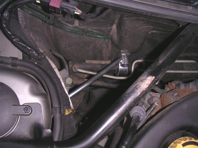

Habe heute das "steering rack clamp & brace kit" in meinem 9³ Viggen eingebaut. Habe es bei Elkparts bestellt und war innerhalb 10 Tagen da. Die hatten leider gerade keines mehr da und mußten wohl bei Taliaferro in USA ordern.
Einbau ist jedenfalls ziemlich einfach, hat nur ca. 25min. gedauert bei gemütlichem vorgehen. Schrauben natürlich mit Loctite gesichert, wie es original auch der Fall ist.
Als Einbauhilfe eine Foto-Doku aus dem Internet, damit war es wirklich sonnenklar:
http://genuinesaab.com/gallery/RackBraceKit
Im Anhang ein Foto nach der Installation.
Habe dann natürlich gleich mal eine Probefahrt gemacht: Der Unterschied ist riesig! :biggrin:
Was mich vorher immer genervt hat, das rumgeschlingere nach links und rechts beim starken Beschleunigen in den Gängen 1 bis 3 ist wie weggeblasen! Das Auto fährt einfach geradeaus, wie man es sich wünscht. :cool:
Kann das Teil also nur weiterempfehlen.

Wirkungsweise:
Die beifahrerseitige Befestigung der Lenkung ist im Prinzip eine U-förmige Klemme mit einer Gummiunterlage, die die Lenkung an der Spritzwand festhält. Das Ding hat speziell bei starkem Beschleunigen die Tendenz, sich etwas zu verbiegen. Die Aufnahme ist zu elastisch, wahrscheinlich kann sich auch die Spritzwand minimal verbiegen.
Dieses Kit ersetzt diese Halterung durch zwei aus hochfestem Alu gefräste Halbschalen, die die Lenkung dann festhalten. Da ist kein Gummi mehr dazwischen, da bewegt sich schonmal so gut wie nix mehr. Zusätzlich wird diese Halterung zum rechten Radhaus hin mit einer Strebe abgestützt. Dadurch wird das "Verbiegen" der Spritzwand abgefangen.

Noch eine Frage zu diesem Kit:Die Schraube,die am Federbeindom befestigt wird,wird die noch mit einer Mutter gesichert? Sieht auf dem Foto nämlich nicht so aus.

Ja, ist mit Mutter gesichert. Würde ja sonst auch rausfallen... :biggrin:
Da wird ein "Plastik-Dübel" rausgenommen und eine Schraube durch das dadurch frei gewordene Loch gesteckt und dann vom Radhaus her mit einer selbstsichernden Mutter gesichert.
