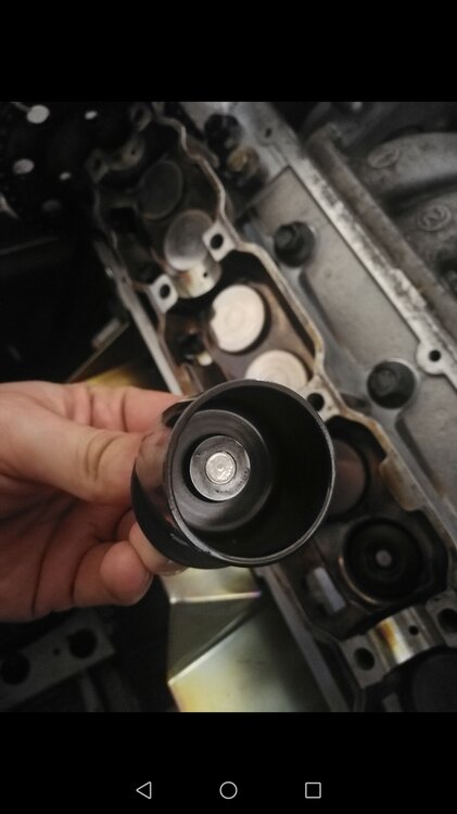

Den OT findet man sehr schön an der Kerbe am Zündverteiler. Zeigt der Verteilerfinger auf die Kerbe am Kontakt zum ersten Zylinder (Spritzwand), kann man den Ventildeckel abschrauben und vorsichtig abnehmen. Kerzenstecker vorher abmachen, dann kann man alles schön weglegen. Nun kann man das Ventilspiel messen. Ich habe die Nockenwelle mithilfe des 2.Ganges und hin und herwackeln des Saabs weitergedreht. Jetzt penibel notieren, was man gemessen hat. Muss etwas eingestellt werden, dann muss die Nockenwelle runter. Ich habe wieder auf OT des Zylinder 1 gedreht. Man erkennt dann am Kettenrad und am Überwurf (Lagerbock) der Nockenwelle direkt daneben wieder schöne Markierungen. Ich habe dann einen Schraubendrehergriff in den Kettenschacht gedrückt, damit der Kettenspanner dort bleibt, wo er ist. Dann habe ich den Kettenschacht mit Knisterfolie verstopft, damit nichts reinfällt. Jetzt mal ein Foto von der Lage der Nockenwelle machen und diese am Kettenrad abschrauben. Anschließend die Überwürfe der Nockenwelle abschrauben. Diese sind nummeriert. Also sorgfältig anordnen. Die Tassenstößel konnte ich mit einem Magneten herausholen. Dabei haftet der Shim in der Tasse. Nun gegen den passenden Shim eintauschen. Alles in rückwärtiger Reihenfolge einbauen. Die Überwürfe der Nockenwelle sind mit 15Nm anzuziehen. Die drei Schrauben für Kettenrad und Nockenwelle verlangen 20 Nm. Vorsicht mit dem Ventildeckel. Die Schräubchen mit 5Nm in der Reihenfolge von der Mitte des Deckels nach außen hin anziehen.

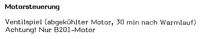

Ventilspiel 8V (lt. WHBs von 1979/80 bzw. 1982 - 1986):
Einlaß 0,15 - 0,30 bzw. 0,20 - 0,25 mm
Auslaß 0,35 - 0,50 bzw. 0,40 - 0,45 (non Tu)
Auslaß 0,40 - 0,50 bzw. 0,45 - 0,50 (Turbo)
Motor gefahren, ca. 1 h gewartet, dann gemessen = gilt als kalt.
Mit warmen Motor soll nicht gemessen werden, glaube ich.

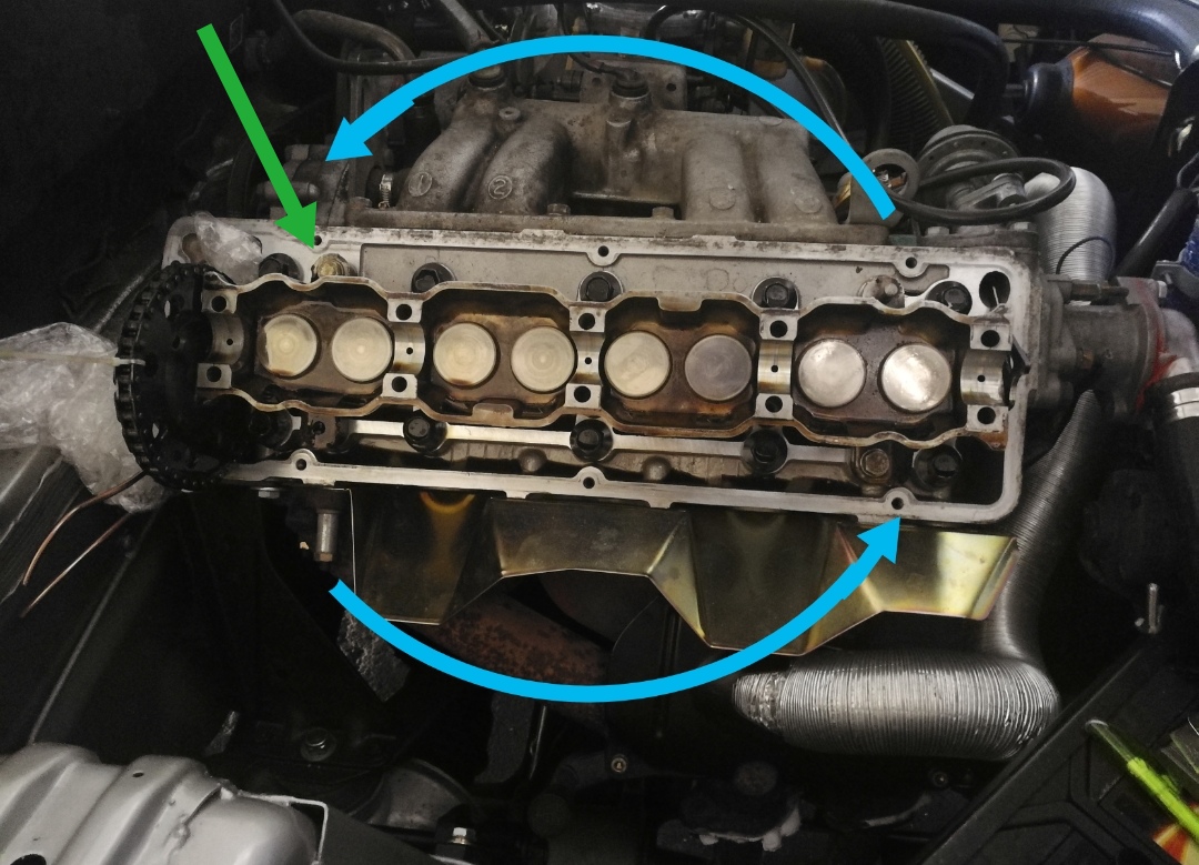

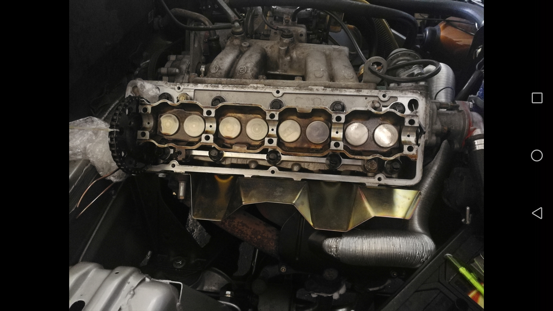

Nachdem mein Motor nun ziemlich lärmte, hab ich mir nochmal das Ventilspiel vorgenommen. Als ich die Fühlerlehre einschieben wollte, fiel mir auf, dass die Öffnungen in der Nockenwellenwanne dafür bei mir auf der Abgaskrümmerseite waren. Im Werkstatthandbuch war ein Bild, da führte jemand die Lehre von der Einlassseite her ein (geht auch viel bequemer). Dann hab ich alles abgebaut und umgedreht. Dann der Schock. Die Ölführung (der grüne Pfeil zeigt die Bohrung zum Zylinderkopf. Diese ist nur in der richtigen Einbauposition vollständig abgedeckt) zu den Lagerböcken war durch den Verdreher unversorgt. Ich war fix und fertig. Warum baut man dieses Teil nicht Idiotensicher? Und warum war es überhaupt verdreht?Und wie lange? Also achtet bitte darauf, dass alles richtig herum sitzt.
Der Motor ist nun natürlich ein ganzes Stück leiser, aber es tickert immernoch hell. Schade.
PS: auf dem Bild ist es noch falsch herum.
Das ist natürlich krass.
Wie konnte das passieren? Wahrscheinlich der Vorbesitzer beim Dorfschmied gewesen...
Ungewöhnlich, daß man das so konstruiert hat, daß überhaupt die Möglichkeit des Falscheinbaus besteht.
Wir haben ja bei meinem gesehen, das an der Nockenwelle eigentlich alles markiert war bzw. nur in einer Art einzubauen.
Aber die Nockenwelle und die Tassenstößel wirst du wohl schon genau auf Ausbrüche und Pitting untersucht haben.
Vielleicht können die Experten hier noch ergänzen, welche Teile evtl. angeknackst sein könnten.
