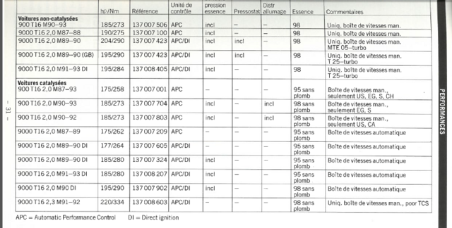

Ich packe es mal hier hin:
eine Übersicht der Leistungssteigerungs-Kits für 900 (16V) + 9000 aus einer französischen Broschüre (1994):
