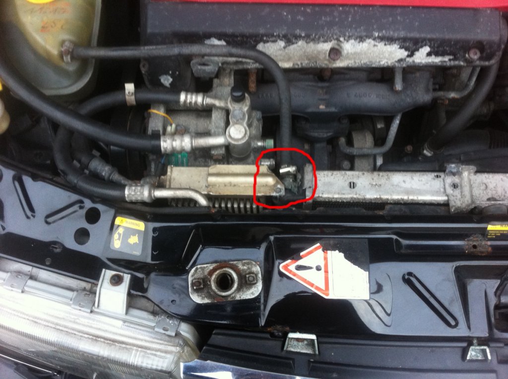

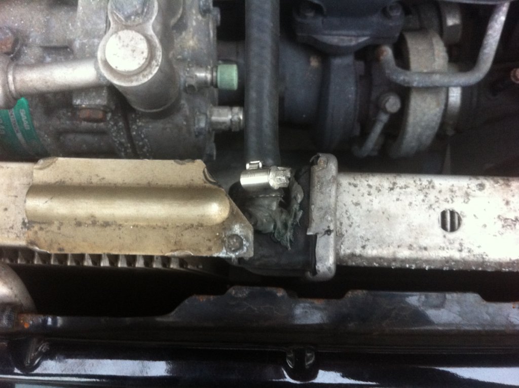

Hallo zusammen,
ich hänge mich aus aktuellem Anlass an dieses Thema ran. Bei mir ist am Kühler der Kühlwasserschlauch, der vom Ausgleichbehälter zum Kühler führt, schon vom Vorbesitzer an den Kühler geklebt worden. Vermutlich ist auch hier der Stutzen abgebrochen. Der Schlauch hält (noch), aber es laufen bereits Tropfen an Kühlflüssigkeit raus. Bervor der Schlauch ganz abreisst, brauche ich eine Lösung.
Gibt es vielleicht doch eine gute Möglichkeit, dass zu kleben (2k Kleber oder ähnliches) oder muss der Kühler ganz neu? Wäre schon ärgerlich wegen dieses nur kleinen Anschlusses. Hab zur Info zwei Fotos angehängt.
Zusatzfrage: Warum gibt es überhaupt einen Schlauch zwischen Ausgleichbehälter und Kühler?
[ATTACH]76104.vB[/ATTACH][ATTACH]76105.vB[/ATTACH]
Neuer Kühler.....
Der Schlauch dient der Entlüftung.
Neuer Kühler......
Mist, hab ich schon vermutet. :frown: Trotzdem danke!
Lieber die unschöne Wahrheit, als die schöne Lüge :tongue:
Gebrauchten Kühler könnte man probieren.....ist aber ein wenig wie Lotto spielen (wenn man nicht weiß wo der her kommt)....
Um einen 100er und Du hast in dem Bereich keine Sorgen mehr....
Und immer wieder schön, dass man einem 9000 sofort ansieht dass es noch ein LPT ist
Wenn nicht original Teil, welche Aftermarket Marken sind zu empfehlen?
Nissens z.B.
Nissens z.B.
Wobei ich es sogar ausdrücklich auf Nissens beschränken würde, sofern irgendwie verfügbar.
