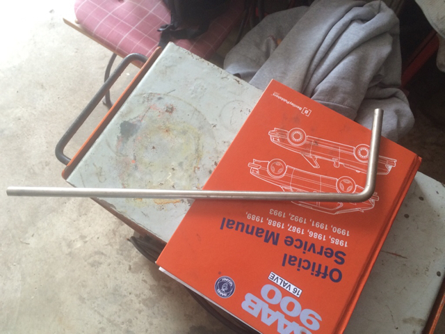

So, ich bin mal gespannt was ihr meint. Fakt ist, das Röhrchen sitzt. Man fühlt den Unterschied auch mit dem Finger. Allerdings sitzt der o-Ring etwas schräg. Und damit ging es
und so sieht es jetzt aus. Der O-Ring könnte wohl besser sitzen..Vielleicht sollt ich damit noch einmal vorsichtig hebeln. Damit kann man das ganz gut, ohne gewürge..
Bearbeitet von JanH123
Der O-Ring sitzt nicht richtig. Der wird normalerweise fast einen Zentimeter weit auf das Rohr geschoben und jenes dann tief in den Deckel rein. Ich behaupte, das Rohr sitzt immer noch vor der Bohrung...
...sehe ich wie erik! Hast du eine Öldruckanzeige verbaut? Da würdest du sehen können, dass Luft mitgesaugt wird - mangelnder Öldruck...
Leider hab ich keine Öldruckanzeige. Mmh.. Also besser als vorher ist es aber definitiv. Das heißt wir befinden uns auf dem richtigen Weg. Der hauchdünne Optiker-Schraubendreher passt jetzt nämlich nicht mehr dazwischen. Ich werde noch mal ein bisschen weiter Hebeln und versuchen. Das muss doch zu machen sein, jetzt wo es schon richtig sitzt
