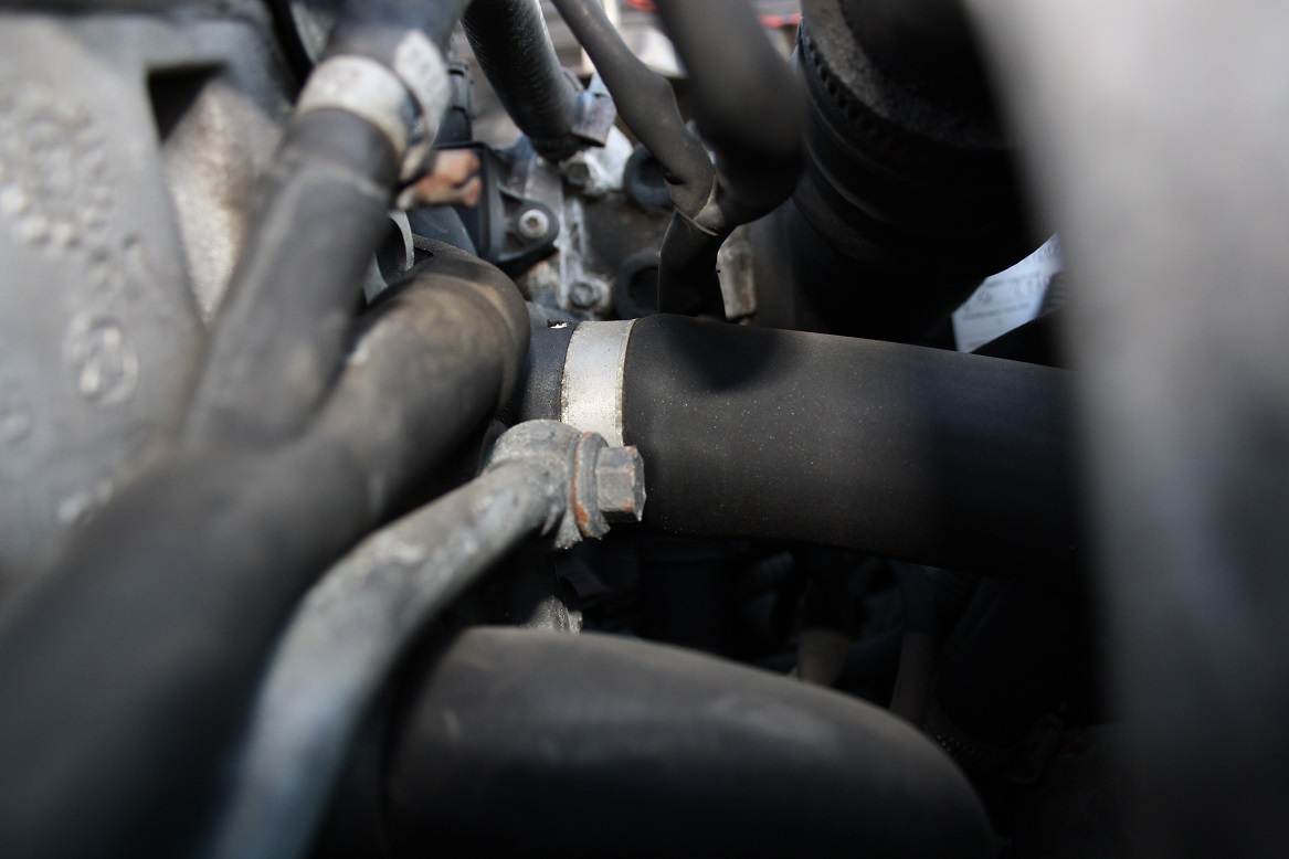

Auf der Suche nach dem Thermostat geht es mir wie mit dem Kettenspanner - ich finds nicht. :confused:

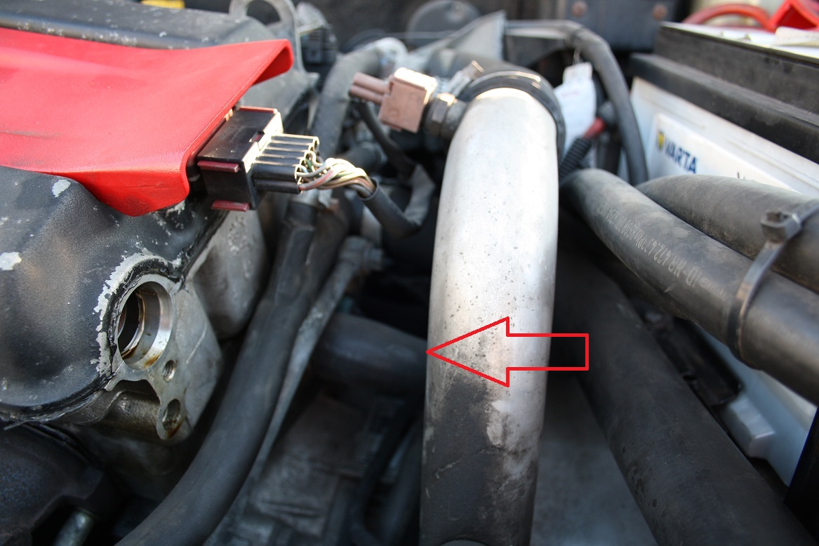

1.
Letztens sollte ich doch schaun ob ein Schlauch nach dem Anlassen warm wird.
Inzwischen habe ich Zweifel den richtigen geprüft zu haben.
Denn vorhin habe ich das nochmals getan, und da gibt es ein 90° Gewinkelten der Richtung Fahrersitz geht und der beginnt nach 10s warm zu werden
roter Pfeil

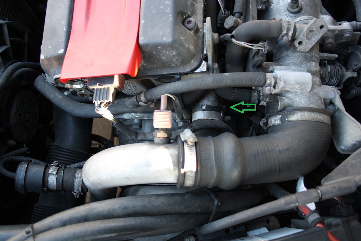

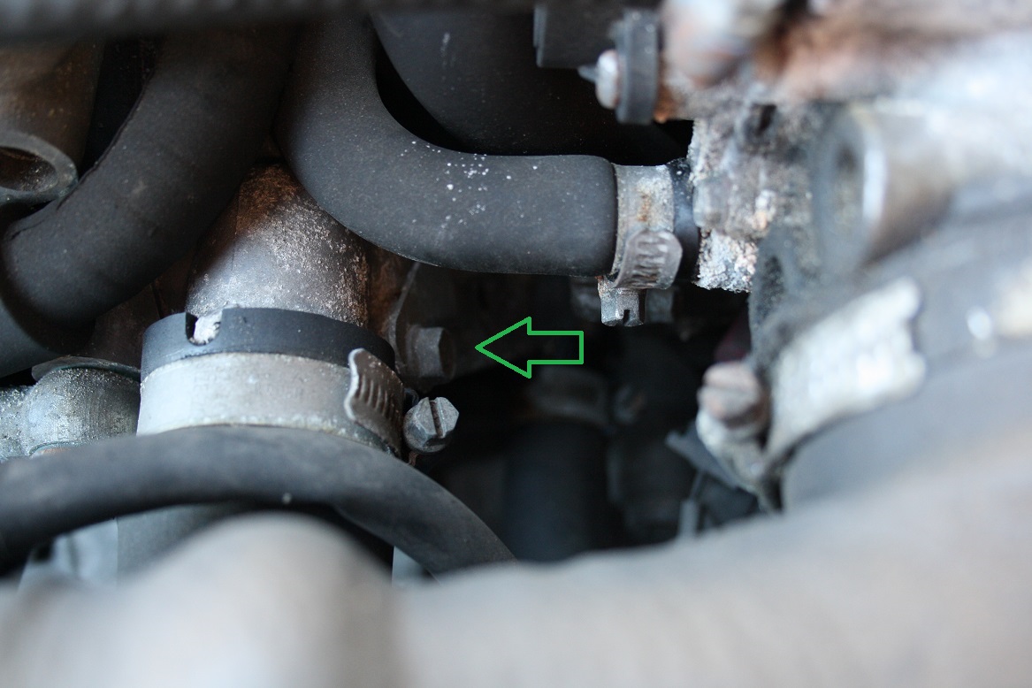

2.
laut PDF-Manuel bin ich auf Suche gegangen
die Schrauben vom Deckel des Thermostatgehäuses bilde ich mir ein gefunden zu haben - grüner Pfeil
was mir fehlt ist die Strebe vom Deckel und der Schlauch für die Vorwärmung
was ist das und wo ?
Wenn ihr dem Kenntnislosen mal wieder unter die Arme greifen könntet - vielen Dank.
Der gewinkelte, dünnere, der in Richtung Spritzwand abgeht, ist der Zulauf zum Wärmetauscher für die Heizung. Der wird schnell warm, weil im kleinen Kreislauf. Den kannst Du Dir mal merken, wenn Du irgendwann mal eine Standheizung einbauen willst... :smile: dann muss dieser Schlauch dran glauben... :rolleyes:
Der Thermostat ist nicht weit von Deinem grünen Pfeil entfernt, genau... :rolleyes:

Wenn ich die zwei Schrauben (grüner Pfeil) löse, was dann ?
Fällt mir das Thermostat entgegen ?
Laut Manuel ist das vorher zu demontieren: Strebe vom Deckel und der Schlauch für die Vorwärmung
aber wer ist das in diesem Gewirr ?

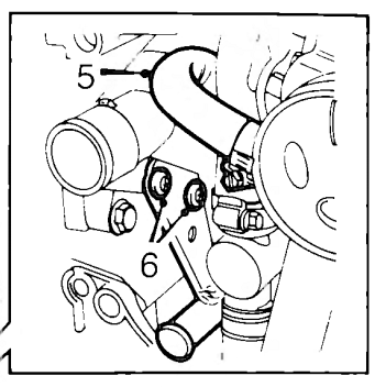

Nr. 5 ist der Schlauch, Nr. 6 die Schrauben, die abmüssen, dann den Deckel ab, danach Thermostat herausnehmen. So steht es im WHB
