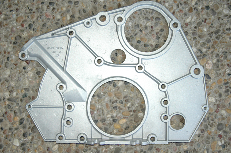

Das Teil isses, was kaputt ist, oder ?
Kann ich noch nicht genau sagen, ich mach heut abend mal am besten ein photo. wird die platte so wie abgebildet angebaut (oder hochkant)? an welcher seit sitzt dann der anlasser? wie teuer/aufwendig wird das zu tauschen?
In dem Foto guckst Du quasi von vorn auf den Motor: Das große Loch unten ist für die Kurbelwelle (groß weil Flansch für Kupplung), das andere große Loch oben ist für den Anlasser. Der "Kamin" schräg nach oben links geht zum Zylinderkopf für den Ölrücklauf. Die verschiedenen Schraubenlöcher sind alle für was gut :-)

Nach genauerem Betrachten bin ich übrigens der Meinung, daß man höchstwahrscheinlich auch das Getriebe abflanschen muß, um das Teil vernünftig einzubauen. Sonst hat man mit hoher Wahrscheinlichkeit ein Ölleck ...
Das Getriebe kann dranbleiben, aber der ZK muss wohl runter, sonst klemmts spätestens beim Zusammenbau irgendwo.
Ach was, bißchen mit dem kleinen Hämmerchen nachgeholfen, dann paßt sich das ein... :tongue:
