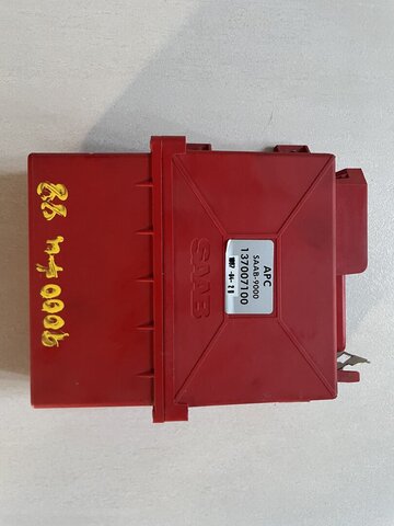

Hey, nur 18 Jahre später habe ich auch eine solche Box auf dem Dachboden gefunden. Funktioniert also auch im 900 sagt ihr. Konnte es auf meiner Liste nicht finden. Aber es gibt oder gab ja wohl Fahrer die es genossen haben?image.jpgimage.jpgIMG_3309.jpeg

Da will wohl einer mit Gewalt reich werden. 300 € Aufpreis für rotes Plastik weiß ich jetzt nicht.
Ein paar Widerstände zu tauschen kostet auch keine 50 €.
Würde aus meiner Sicht nur in irgend einer Weise "Sinn" ergeben, wenn man sich das dann auch eintragen lassen könnte. Diese Möglichkeit sehe ich im übrigen mit einer 9k-Box beim 900er nicht wirklich.
btw:
Die einfachste Art bei einem Prüfer, der nicht so tief in der 900er-Materie verwachsen ist, dass er einen sauberen LPTzuFPT-Umbau selbst einschätzen kann und dann die 160 PS einträgt, ist meiner kürzlichen Erfahrung nach der Einbau eines 185er (oder alternativ und einfacher sicher auch eines 175er) Umrüstsatzes mit Vorlage der zugehörigen Unterlagen. Denn worauf sich der Umrüstsatz als Basis bezieht, passt (zumindest soweit in den heutigen Papieren aufgeführt) auch beim LPT.
Aber dazu muss man dann, zumindest temporär, wirklich alle Originalkomponenten mit den passenden Nummern verbaut haben.
