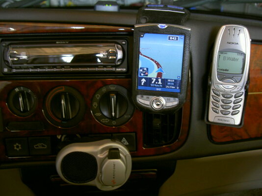

@Bernd :
Also Dein Radio gefällt mir nicht, aber sonst hast Du's ja sehr gemütlich :D
Was ist den das für ein Ding, welches den Warnblinkschalter so gefährlich verdeckt ? ;)
BTW braucht Dein Navi eigentlich Geschwindigkeits-Impulse vom Tempomat oder gehts auch ohne ?
Gruss
Ingo
Hallo Kuchen,
versuche Du mal heute ein schlichtes schwarzes Radio aufzutreiben. da ist echt kompliziert. Mein altes Sony ist nach 11 Jahren kaputtgegangen. Nun brauchte ich eins, das meinen Wechsler im Kofferraum wieder steuern konnte. Und da ich keine Kassette hörte, endschied ich mich für einen MP3-Player. Dieses Sony (wegen dem Sony-Wechsler) war die einzige annehmbare Alternative. Wenn es an ist, wirds richtig bunt.
Das Navi bekommt seine Infos von der GPS-Sateliten-Maus. Diese ist mit Bluetooth mit dem Ipaq verbunden. Das macht das ganze kabellos.
Habe das ganze so installiert, das ich keine sichbaren Löcher bohren musste.
Das Ding vor dem Warnblinkschalter ist die Bluetooth-Freisprecheinrichtung mit abnehmbaren Bluetooth-Headset.

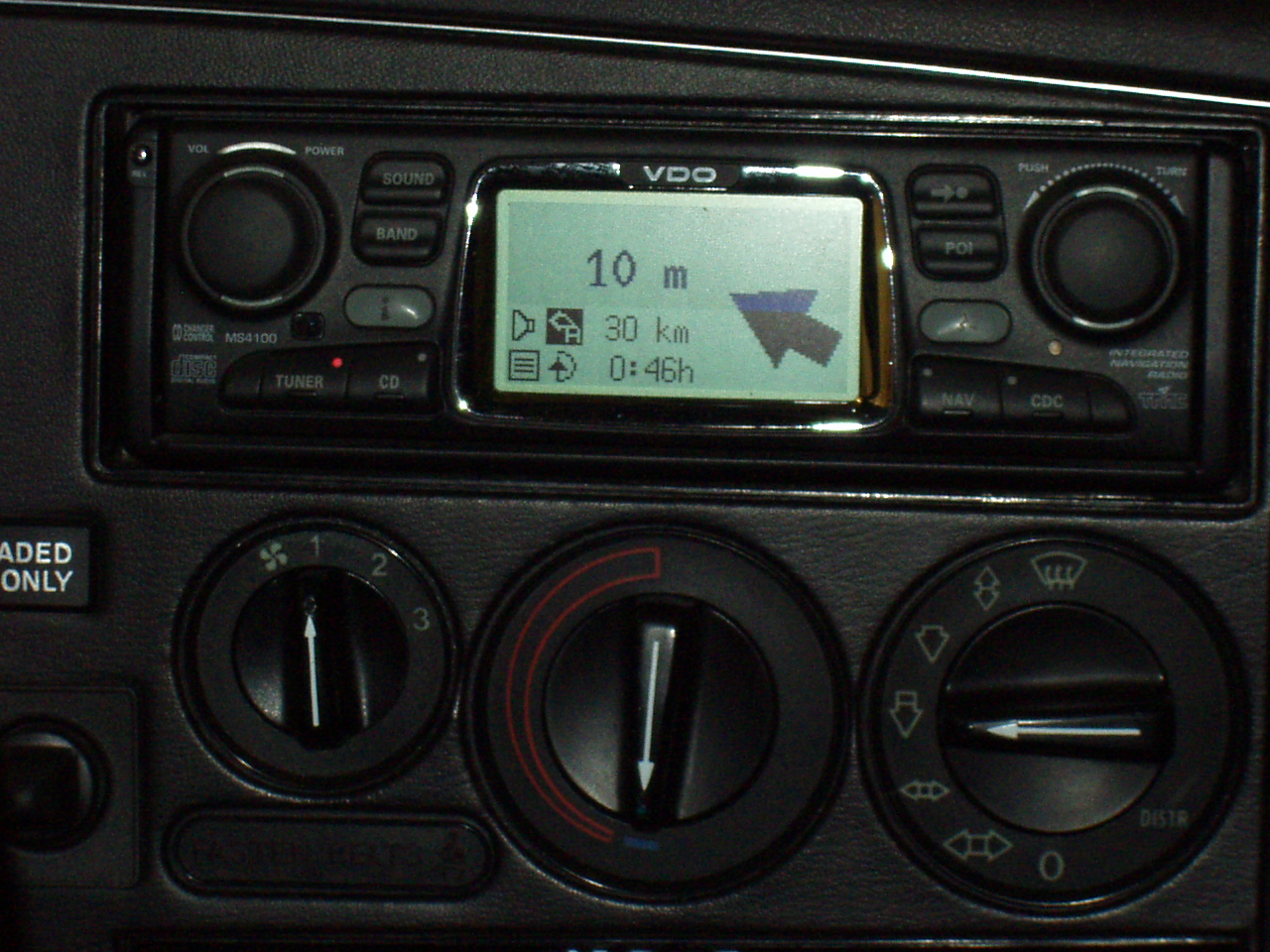

Navi im 901
Was das Holz angeht, fällt mir dazu nur ein Wort ein: *** NEID !!! ***
Aber was das Radio & die Navi-Lösung angeht, empfinde ich es als für die 901er Optik nicht optimal (wollte es doch nett formulieren).
Mein Vorschlag zum Navi im 901:
Das MS4100 (ja, gibt's nicht mehr, dann also jetzt MS4150 mit dieser blöden Aktivierung) mit seinen schönen altmodischen Drehknöpfchen. Das ganze dann noch mit grüner Beleuchtung & ich denke, dies ergibt einen prima Kompromis zw. Stil & Nutzwert

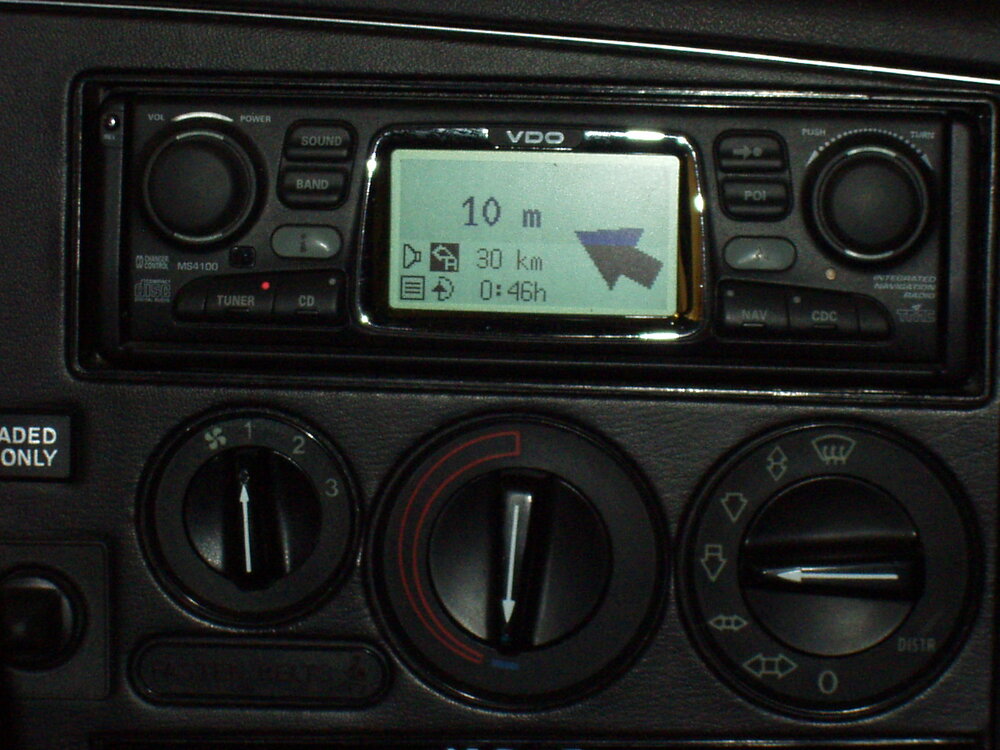

Re: Navi im 901
kann ich auch nur empfehlen das gerät!hat eine befreundete saab-werkstatt in ihrem traffic,das nenne ich dekadent... *g*
Ja, schöne Lösung. Aber wie schnell geht der Ausbau und Einbau?! ;-) Ich kann nämlich mein Navi genauso in unseren Zweitwagen hängen. Mit zwei Kindern ist der 900er nicht so doll geeignet. Musste meine Frau jahrelang überreden das Cabrio zu behalten. Zum Glück hat sie es aufgegeben. Hat dafür einen schönen anderen "Kinder"wagen bekommen.

NaJa, zum dauernden Umbauen ist das natürlich nix. Da gebe ich Dir recht.
Doch 'nen gutes Radio kostet auch sein Geld. Und damit hast Du bei der PDA-Lösung trotzdem immer noch kein TMS, beim 4100er aber schon. Und wer's braucht (ich nicht, bin ganz bescheiden & höre immer nur Radio) kann sich auch 'nen Wechsler anschließen. Bei den neueren (MS4150) geht CD wohl auch ohne Wechsler (nach der Routenberechnung) gleichzeitig mit dem Navi.
Und ganz abgesehen vom Navi fällt mir kein aktuelles Radio ein, das noch so schöne alte Drehknöpfe hat, die meiner Ansicht nach herrlich zum Rest der 'Innenreinrichtung' passen für die die meisten (TipTasten-)Radios aus den End-Achtzigern eigentlich schon zu modern aussehen.
