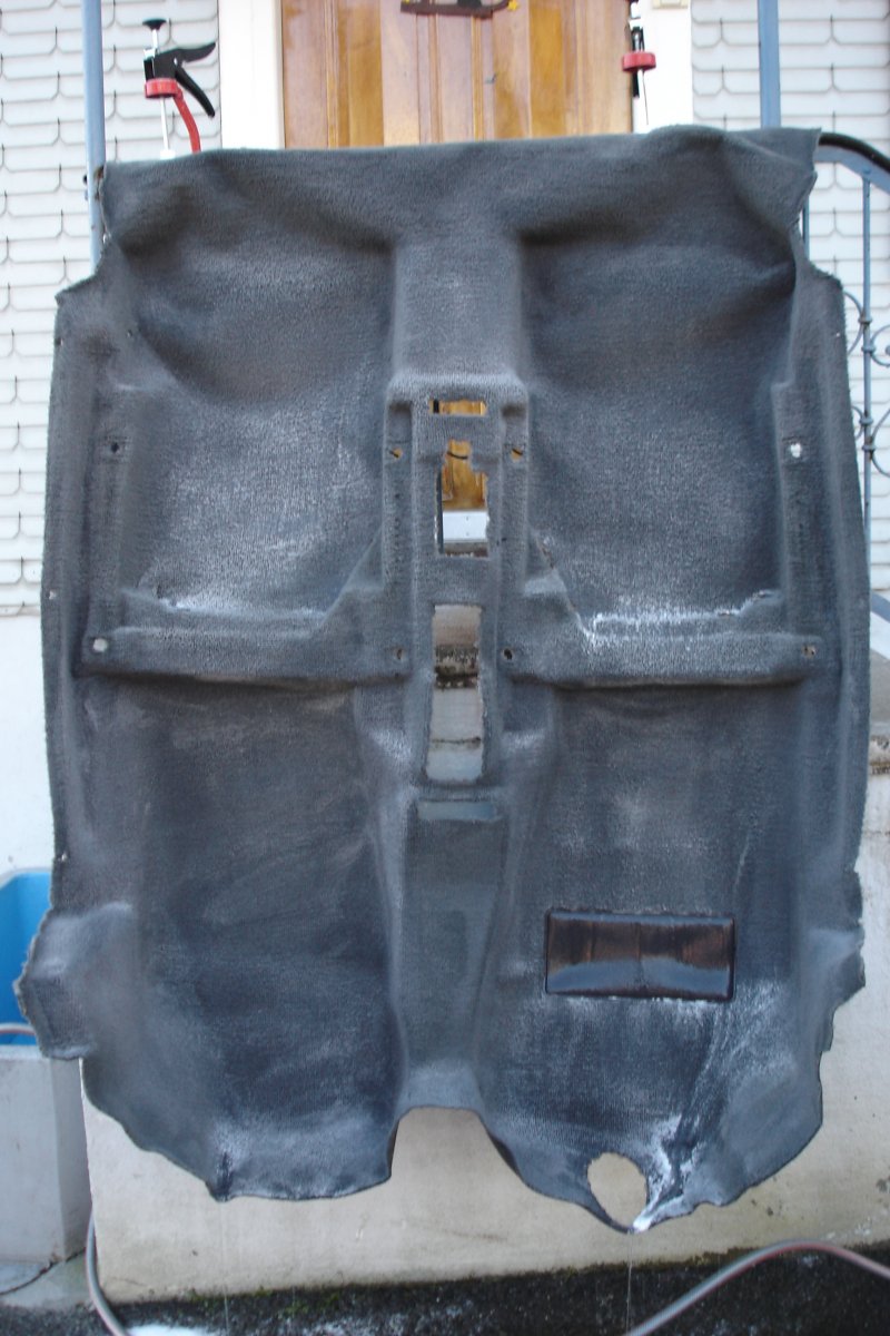

Teppich:
Komplett ausbauen, ab MY91 ist der Teppich einteilig, vorher wie beim CC zweiteilig.
Also : Sitze raus, Einstiegsleisten ab ,Mittelkonsolen raus.
Der Teppich ist unglaublich robust, eine etwas "kräftigere" Behandlung schadet gar nichts.
Ich wasche die Dinger bei "normaler" Verschmutzung mit einem Feinwaschmittel in einer grossen Wanne aus, aber auch die Waschmaschine verkraften sie ohne Weiteres (30°)
Bei Öl-und Teeflecken hilft Waschbenzin.
Danach Alles nochmals gut Spülen und zum Trocknen aufhängen.
Das geht recht rasch, da es keinen wasserspeichernden Schaumrücken gibt.
Bei der Gelegenheit sollten natürlich alle Dämmmatten in den Fussräumen raus, und die Bodenverschlüsse geprüft und ggf. gedichtet werden.
Den Teppich habe ich letzten Winter auch gemacht, mit Teppichreiniger vorgereinigt, gebürstet und dann mit dem Hochdruckreiniger leicht abgespritzt. Dazu den Teppich aufgehängt.
Sieht wieder aus wie neu.

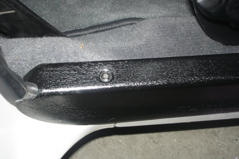

Dann noch die Einstiegsleisten mit Schrumpflack neu lackiert.
Gibt es davon auch Fotos?? Wuerde mich sehr interessieren...
