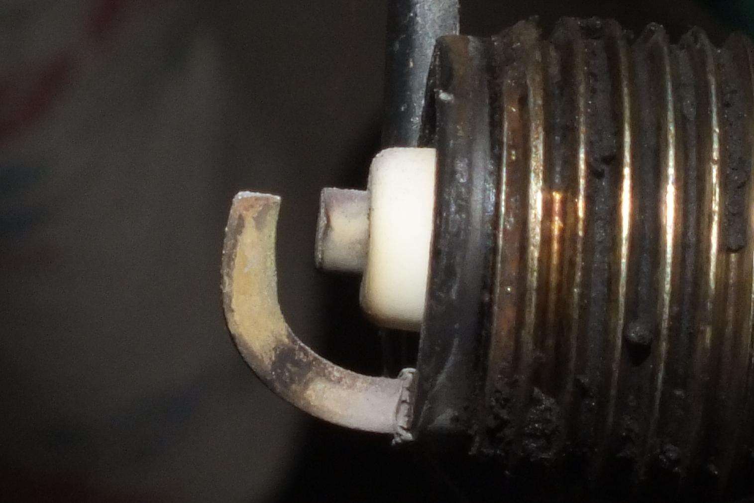

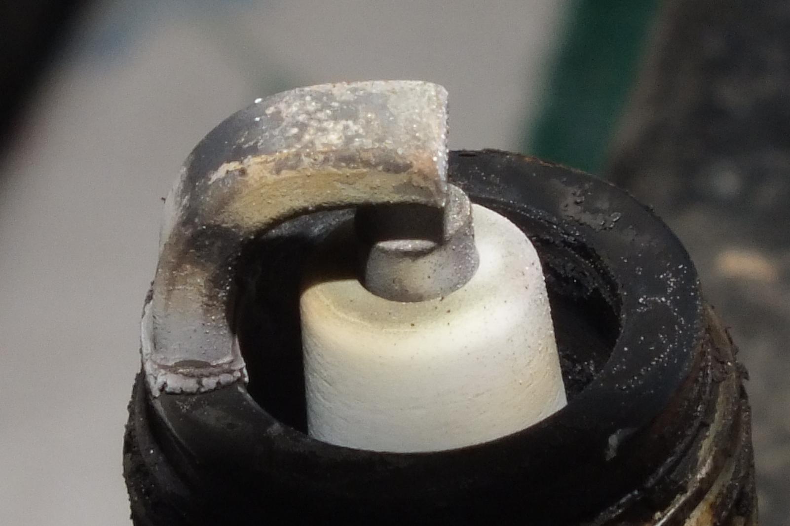

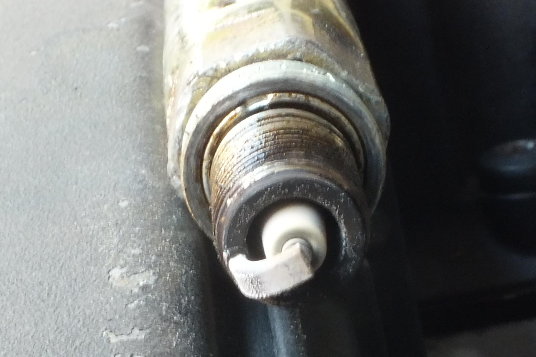

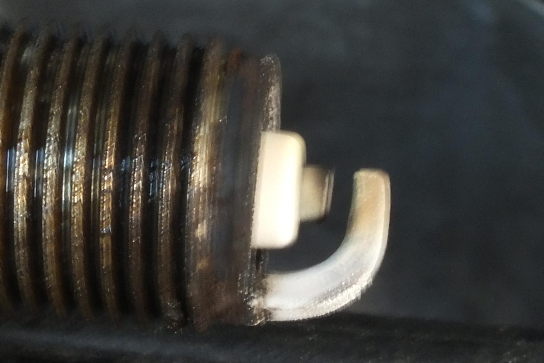

Was können die Fachleute und Wissenden aus diesem Kerzenbild herauslesen ?
Vielen Dank :ciao:
[ATTACH=full]186985[/ATTACH] [ATTACH=full]186986[/ATTACH]
Vielen Dank :ciao:
unscharfes Bild:tongue:.
LPG Betrieb?
Ja, leider :redface: (das 2. ist in 3D :biggrin:)

Die Fotos sind ergänzt.
1 und 2 sind Kerze 4.
3 und 4 sind Kerze 3.
Bearbeitet von dick-tracy
Von Zylinder 1 und 2 sehen sie ähnlich aus. :redface:
Schön sauber.:tongue:
Im Zweifel sieht das nach etwas hohen Temperaturen aus. Ist aber beim Turbo nicht ungewöhnlich. Ich nehme an es sind die BCPR7ES11 Kerzen?

ja, die BSPR7ES11, macht die -11 hohen Temperaturen, wie kommt das ?
Ich jage nicht über die Autobahn, sondern gleite entspannt dahin (130).
Die 11 steht für den Elektroden-Abstand von 1,1mm, den die Kerzen bei Betrieb mit DI haben soll. Ohne die -11 haben die Kerzen Standard-Elektrodenabstand von 0,8-0,9mm so aus dem Kopf.
Also den Abstand auf 0,9 bringen ?
Nein!
dann besser keine BSPR7ES11 Kerzen verwenden ?
Lies nochmal was oben steht... :rolleyes:
Definitiv nicht.
