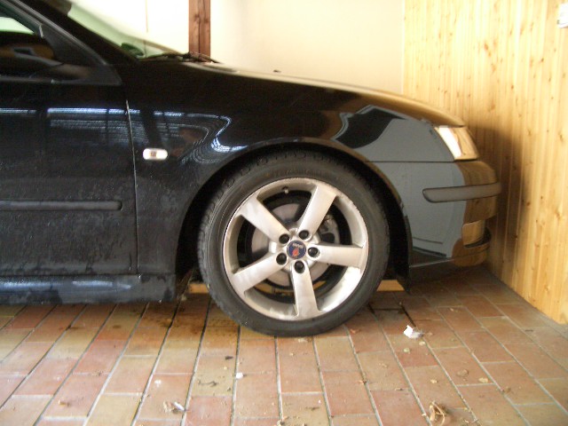

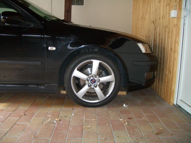

Das möge der Himmel verhüten,hier mal zwei Bilder vor und nach Einbau H+R Federn:
Gruß,Thomas
