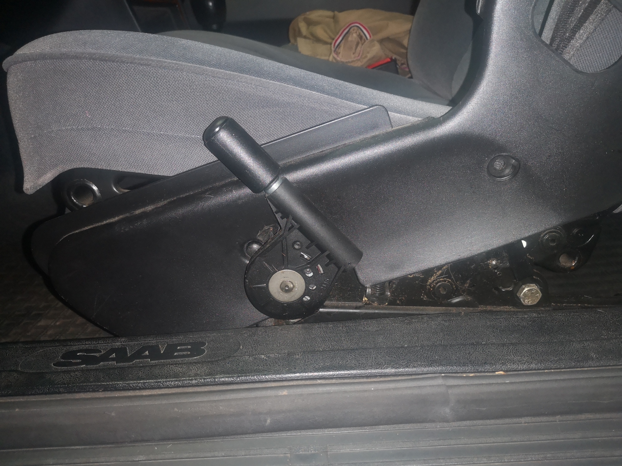

Wie gesagt: Manueller Fahrersitz - Saab 900I Baujahr 1993.
Der Sitz ist in der höchsten Position. Setzt man sich auf den Sitz, drückt er sich wegen des Gewichtes ganz nach unten. Mit dem Hebel lässt sich die Höhe dann aber nicht mehr arettieren, der Sitz geht beim Aussteigen wieder ganz nach oben.
Mal seehn, ob ich den Fehler finde.

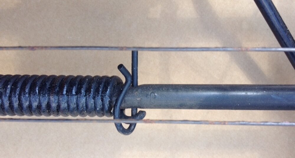

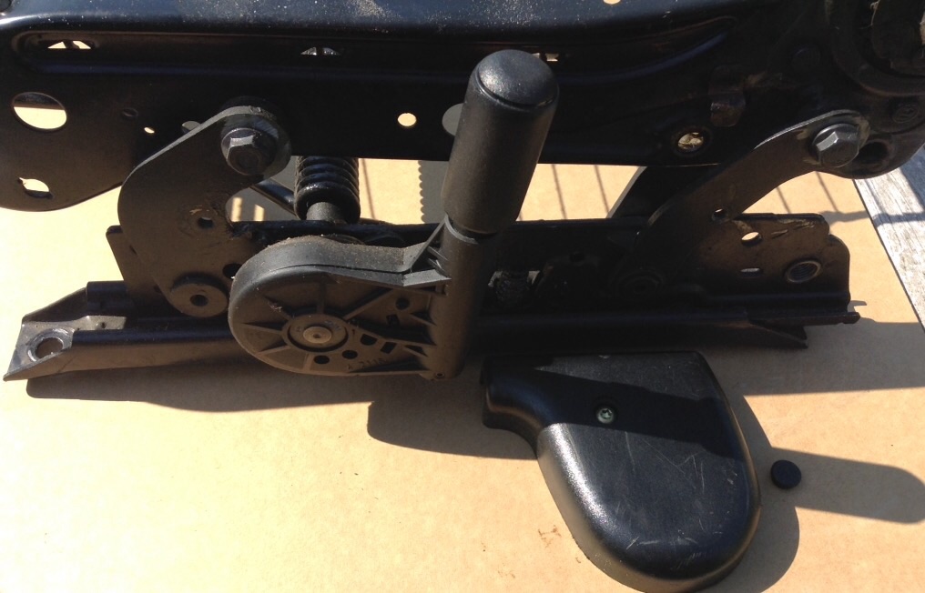

ok verstehe, das ist ein anderes Problem, kann leider einige Fehler sein. Schau dir mal mein Foto an, das ist ein zerlegter Sitz mit Innenleben, der steht bei mir griffbereit um zu kontrollieren und dein Fehler zu finden!

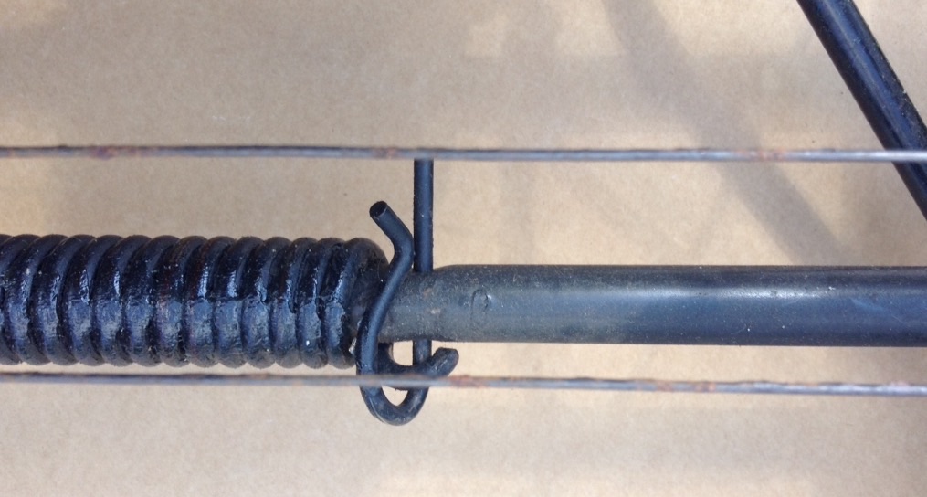

Bah, hab das Bild nicht geladen bekommen, hier jetzt...:hello:
Die Seitenblende muss wohl vorher auch ab....
Das zweite Bild zeigt die Welle mit der aufliegenden Spannfeder mit Befestigungssplint. Da schließe ich aber den Fehler bei dir aus, dein Sitz fährt ja wieder hoch, somit spannt die Feder ja.

Habe alle Blenden vor dem Hebel demontiert.
Der Hebel lässt sich normal ausziehen und blockiert nicht. Ich weiß gerade nicht, was du mit "durchdrehen" bei Betätigung meinst.

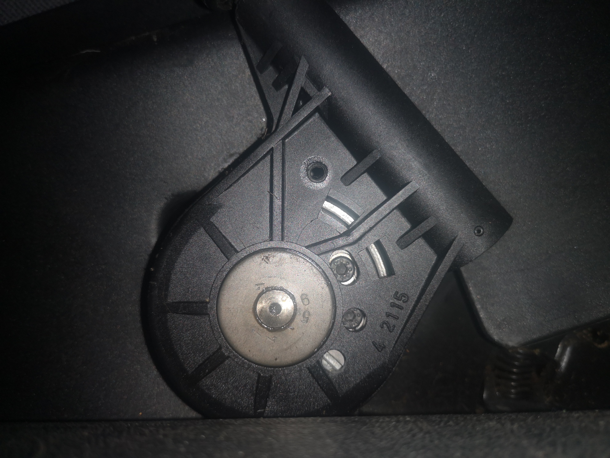

Ok, der Hebel selber sitzt auf einer Art Druckpatrone?, keine Ahnung wie das Teil genau heißt:confused:, metallische Oberfläche, dahinter sind 2 Zahnräder die sich bewegen und den Sitz heben und senken und genau in der Mitte sitzt ein ganz fein gezahntes Antriebsteil für die Welle die durch den Sitz unten bis auf die andere Seite geht. Alles das bitte mal kontrollieren. Ich kann das bei meinem Nackten Muster gut sehen, ob das bei dir sichtbar ist weil noch das Polster drauf ist, kann ich gerade nicht beurteilen. Innenliegenden im Griff sind 2 kleine schwarze Schrauben, siehst du wenn du ihn bewegst, bitte auch die kontrollieren.
Kann sein das du das nicht alles sehen kannst. Will heute Abend mal bessere Fotos machen.
Nächster Schritt, bitte die oben genannten Sachen mal ansehen, am besten da sitzt einer auf dem Sitz und du schaust dir die beweglichen Teile an und bedienst das mal.
Dann bitte danach mal mit der Hand unterm Sitz die Spiralfeder abfühlen ob mittig der große Splint noch befestigt ist?( siehe letztes Bild oben)
Wenn das alles okay ist, bitte wieder melden.
hast du die Möglichkeit ein Foto von " unterem Sitz zu machen"?, ich benötige beide Ansichten von der Innenseite, rechts und links. Sitz nach hinten schieben dann das Bild machen, Foto bitte gleich hochladen.

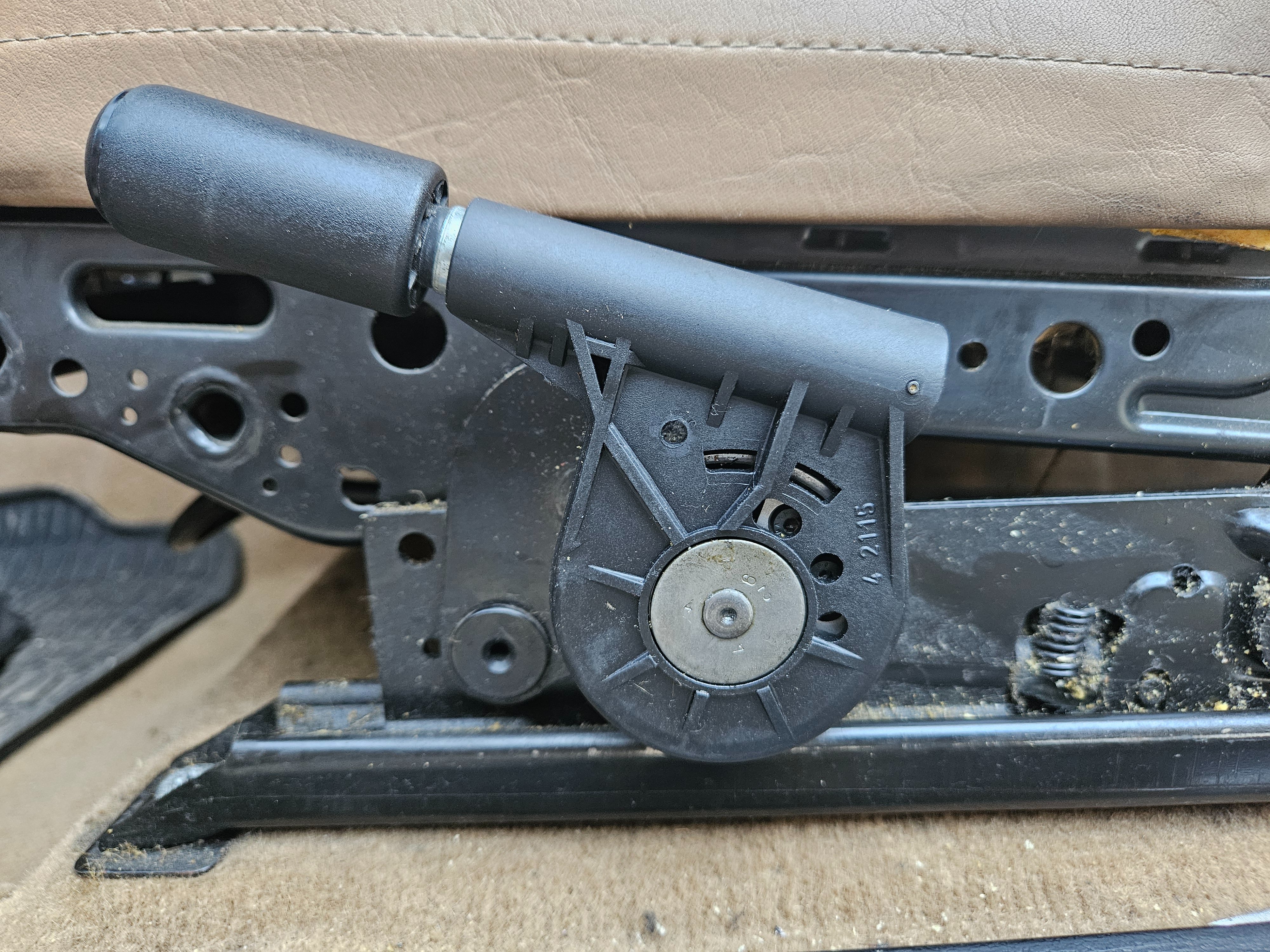

Ich knüpfe an den original Thread an: Bei meinem 9000er BJ 96 klemmt die Sitzhöhenverstellung ebenfalls komplett seit den Autoerwerb. Der Hebel hat ca. 45 Grad Spiel, danach greift er erst in die eigentliche Welle. Diese bewegt sich nur einen halben Millimeter vor oder zurück. Ich habe nun versucht, die Verkleidungen abzunehmen. Aber da scheitere ich schon, da ich nichtmal den Stopfen geschweige denn die Schraube der Verkleidung vorne rausbekomme da diese ja hinter dem Sitzhöhenverstellrad liegt.
IMG_20220823_200328_resized_20220823_083334084.thumb.jpg.715b4898a6a39304e2ebf30c9b9ffd8e.jpg
Dann sehe ich da noch zwei kleine Torxschrauben hinter dem Drehhebel der Sitzhöhenverstellung - haben die etwas damit zu tun?

Ja, das sieht irgendwie verdammt danach aus, dass diese Schrauben gelöst werden sollten :redface: - aber keine Ahnung, ob das wirklich der Fall ist.
Weder bei meinem 9000 noch meinem 900II mit der gleichen/ähnlichen(?) Höhenverstellung musste ich da bisher selbst ran.

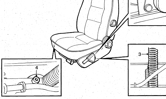

Dem 900II-WIS nach wird der ganze Höhenverstellmechanismus zur Seite herausgezogen, nachdem man 2 Muttern gelöst hat, von denen die vordere auf meinem Foto gut erkennbar ist.
Schau doch mal, ob das bei deinem auch so aussieht...
edit
Warum nicht gleich an der richtigen Stelle nachschauen... asdf

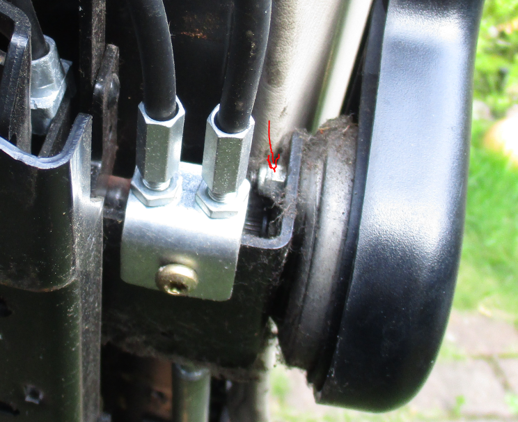

Beim 9k scheint es ähnlich zu sein - nur dass die Schrauben offenbar auf der gegenüberliegenden Seite sitzen, zeigt das WHB:
Die Feder(3) muss noch ausgehängt werden.

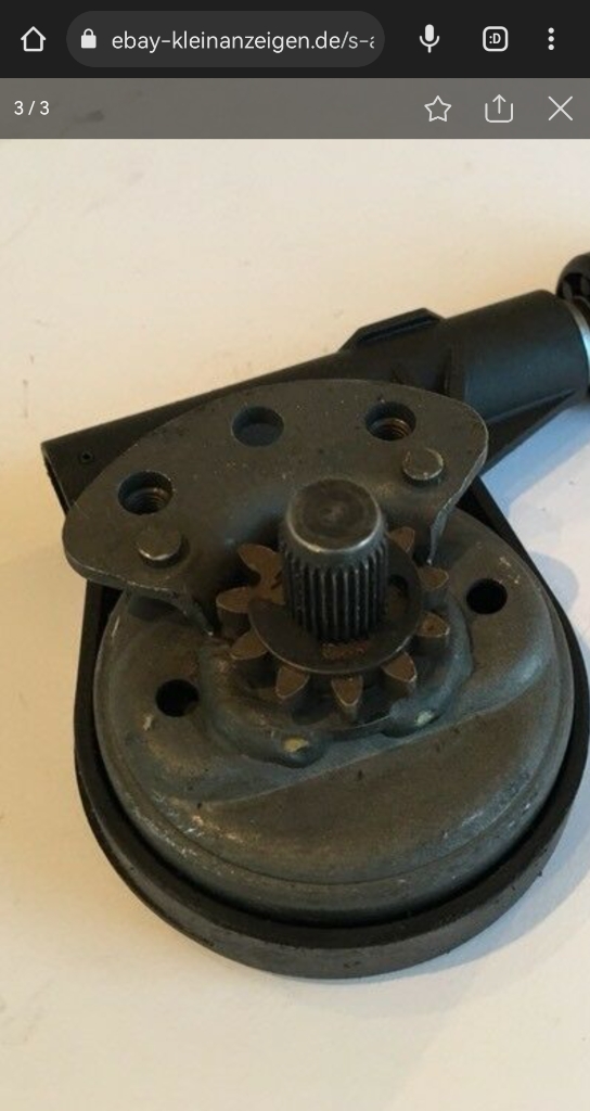

Nun habe ich dieses Bild aus dem Internet gefunden: chrome_screenshot_1677509095718_resized_20230227_093613618.thumb.jpg.484519834ecd161b8d93eff2a312cb2f.jpg
Ich frage mich, wie man die Hebeleinheit vom Sitz runterbekommt.
Die ganze EInheit ist ja mit diesem Metallbügel (der zwei aufgeschweißte quadratische Muttern dran hat) mit zwei Schrauben von innen auf den Sitz geschraubt.
Reicht es nun, diese beiden Schrauben zu lösen und das Ding rauszuziehen? - Noch hab ich am Sitz noch nichts zerlegt. Die Welle samt riesen Feder ist also noch drin.
Was ich noch nicht verstehe, ist, dass der Hebel offenbar doppelt greift: Einmal mit der Vielverzahnung, einmal mit dem Zahnrad. Gibt es da etwa zwei Antriebe / zwei Wellen im Sitz die gleichzeitig angetrieben werden?
Fliegt einem irgendetwas um die Ohren wenn man die Hebeleinheit nach Lösen dieser Schrauben rauszieht d.h ist das die Federkraft drauf? - Theoretisch ja nicht, denn im Normalfall zieht der Hebel ja auch nicht nach einer Seite, wobei mir aber das Innenleben dieser Einheit schleierhaft ist.
Ich würde mich freuen mehr zu erfahren, wie das Ding funktioniert - danke euch!

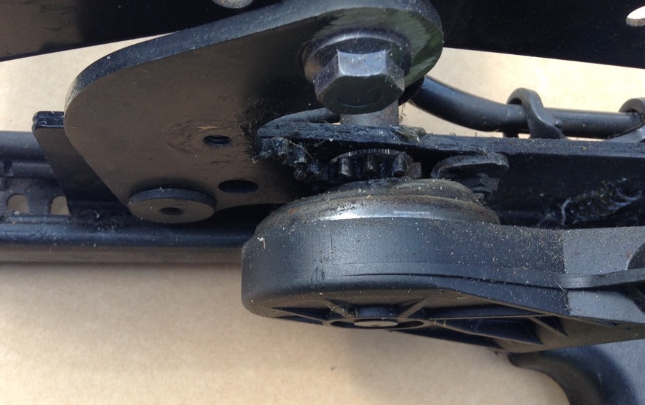

Die beiden Schrauben von innen (hier Sechskant M5, SW8) hab ich mal bei eingebautem Sitz rausgeschraubt und die Hebeleinheit abgezogen. Schrinnggg, Feder entspannt. Keine gute Idee!
Da im Nachbarzimmer ein Sitz steht, hab ich eben mal geschaut:
Sitz auf Rücken legen, Sitzposition ganz nach oben (Feder in entspanntester Lage), dann den langen Schenkel der Feder aushaken und kontrolliert gehen lassen. Der dreht sich ca. 270°. Ich habe zur Verlängerung eine 5er Langnuss draufgesteckt und mit Daumen und 'ner WapuZa gearbeitet. Dann Sitz wieder senkrecht stellen und ganz ablassen (Grundposition laut WHB). Dann kannste die Friktionsbremse abziehen und zerlegen. Allerdings empfehle ich, vorher eine funktionierende Einheit zu beschaffen, falls du den Sitz zeitnah wieder "besitzen" möchtest. Ich hatte jetzt nicht viel Zeit, jedoch sehe ich gerade nicht wie ich das Ding wieder zusammenbekomme. Ursache für den vergrößerten Freiwinkel ist mit hoher Wahrscheinlichkeit zerbröselter Kunstoff des Hebels selbst. Hier beginnend beobachtet und mit Hausmitteln nicht mal eben zu beheben.
Viel Glück und berichte mal, ich geh jetzt Hände waschen.

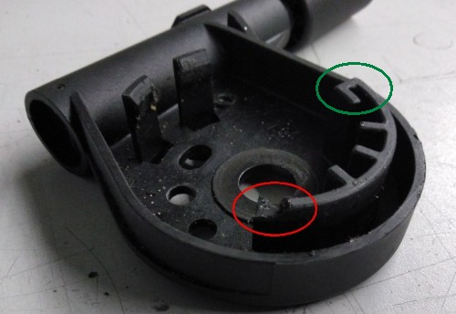

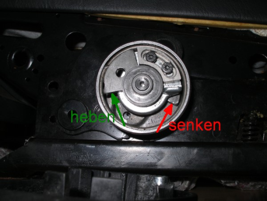

Anschauen, selbst beurteilen. Das Entspannen der Feder war wirklich kein Akt, und dem Spannen sehe ich gelassen entgegen. Eine Erleichterung durch das Blockieren der Welle sehe ich nicht.

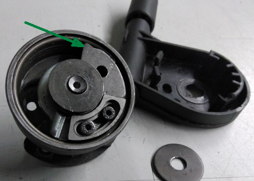

Der Anschlag (rot) sollte mal ausgesehen haben wie auf der gegenüberliegenden Seite (grün). Bei deinen 45° Leerwinkel dürfte noch deutlich mehr von dieser Ecke fehlen.
Eine Demontage lohnt sich wirklich nur, wenn man das Plastik da reparieren kann/möchte. Andere Fehlerquellen in der Mechanik halte ich für äußerst unwahrscheinlich.
Das Hebelgehäuse bekommt man auch nicht herkömmlich demontiert, sondern muss dafür die breitgekloppte Welle von außen aufbohren. Für spätere Montage/Fixierung M4 in die Welle bohren. Vorteil: Dafür muss theoretisch nicht der Sitz raus und die verspannte Bremsmechanik bleibt zusammen. Ebenso die gesamte Höhenverstellung.
Wenn man die Einheit von innen her auseinanderzieht, wie ich gestern, geht die nicht wieder zusammen.

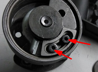

Hier die "Trommelbremse" offen mit abgebohrtem Wellenende und neuem M4 in der Mitte:
An der Spitze des grünen Pfeiles sollte die abgebröselte Ecke anschlagen um die Bremsfeder zu lösen. Ist die Plastikecke weg, ist der Leerwinkel größer.
Ein Leerwinkel von (ganz grob geschätzt) 10° ist übrigens prinzipbedingt und kein Anlass zur Sorge.
