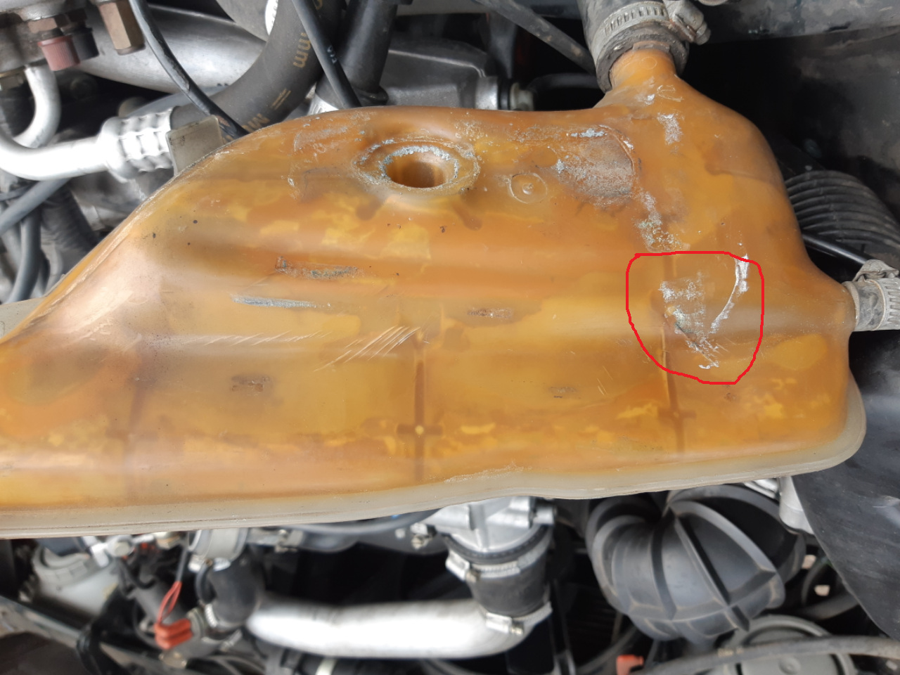

Den Kühlwasserbehälter würde ich mir auch mal genauer ansehen.
Abschrauben und drunter schauen....wäre nicht das erste Mal, dass es darunter feucht ist. Der Riss wird meist nur dann undicht, wenn es warm wird und Druck auf dem System ist.
Habe gerade so einen Kandidaten hier. Nirgendwo Wasserverlust. Dann den KW-Behälter abgebaut und drunter ein Riss und die Stelle an der Karosserie schön feucht.
Sieht man von oben nicht.

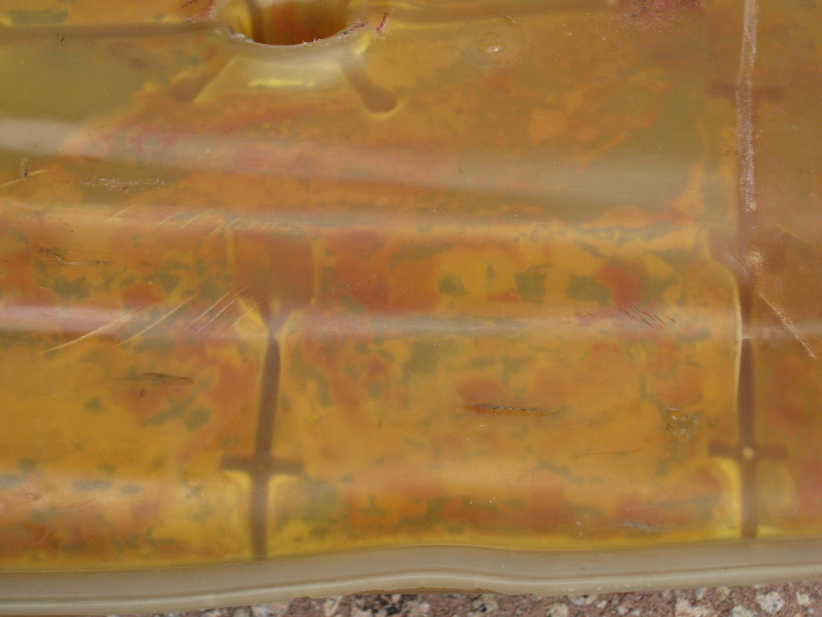

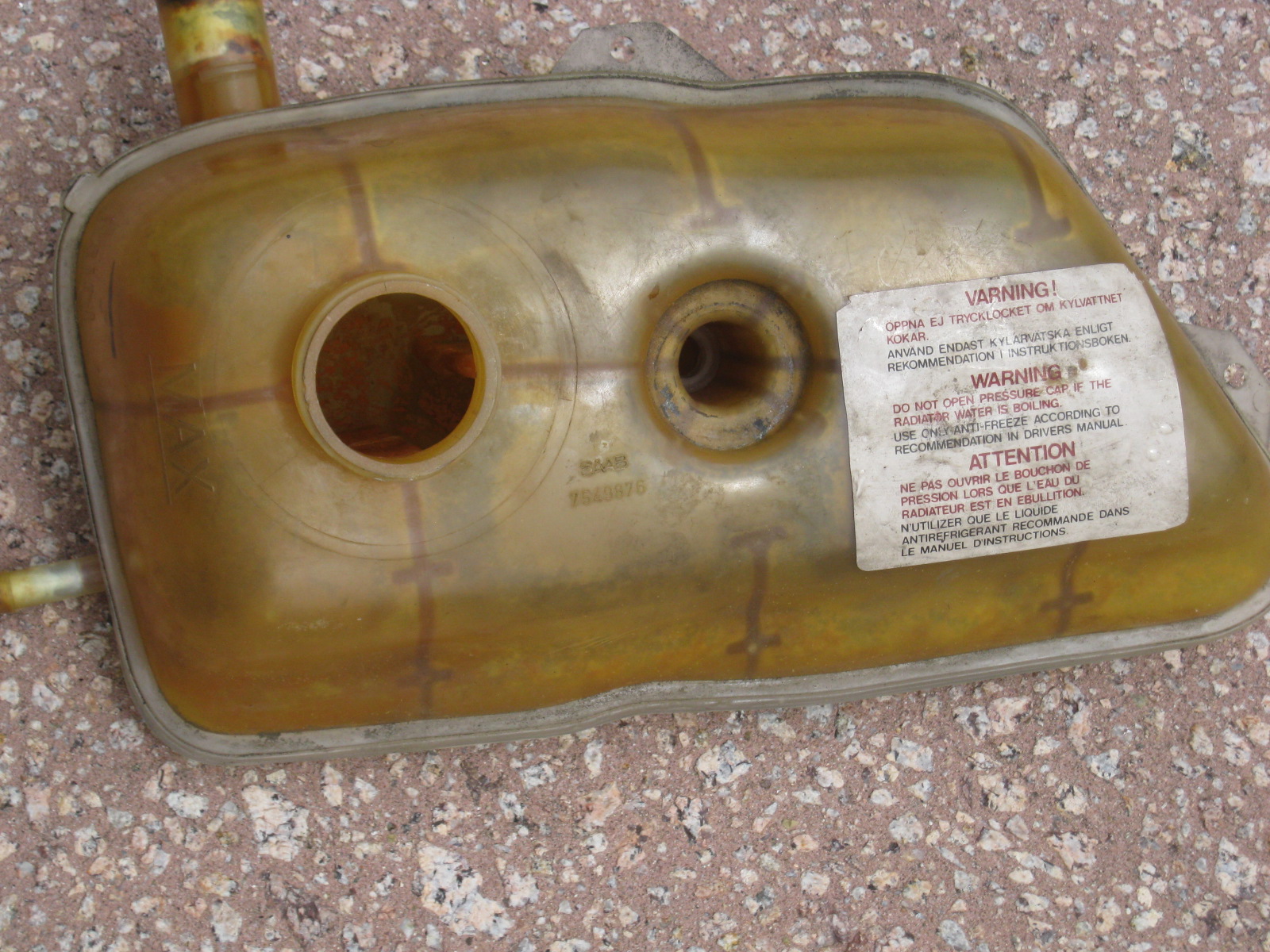

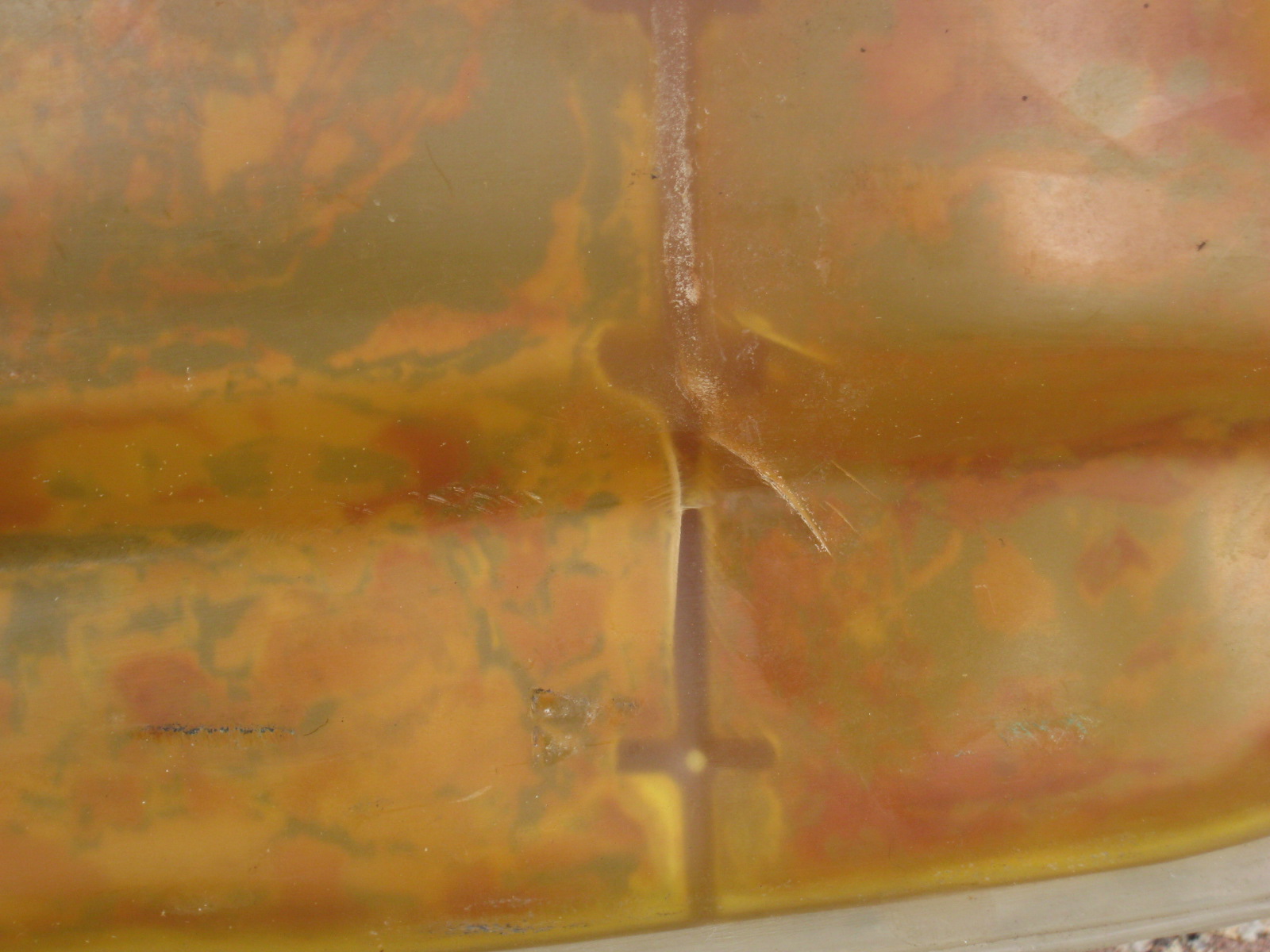

Ich habe die Bilder schon mal gezeigt, oben harmlos, unten komplett rissig

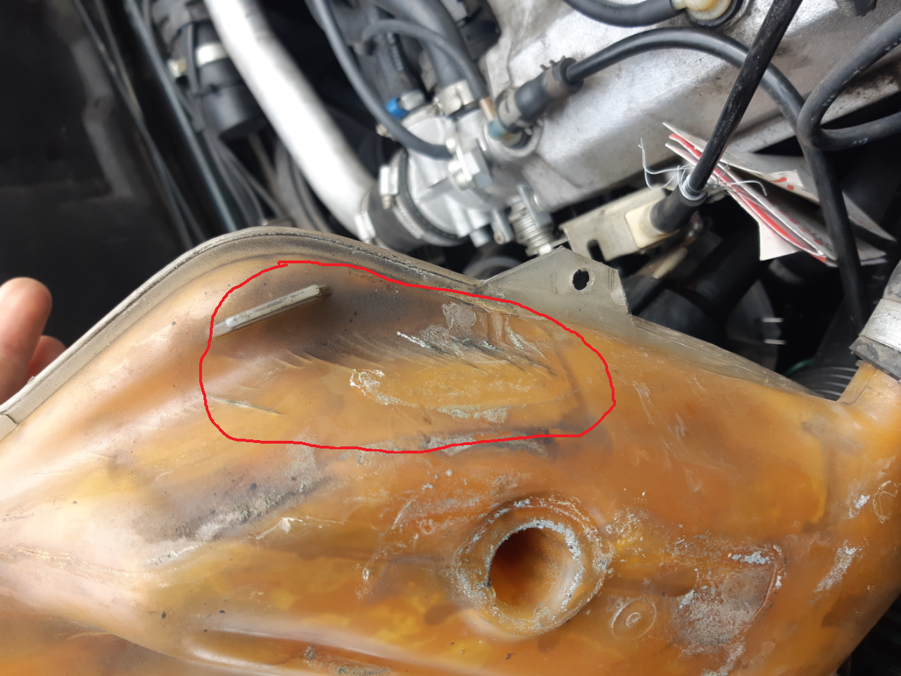

Habe mal die Bilder rausgekramt.
Von oben auch nichts zu sehen.
Von unten allerdings... rot eingekreist, wo definitiv Kühlwasser ausgetreten ist.
