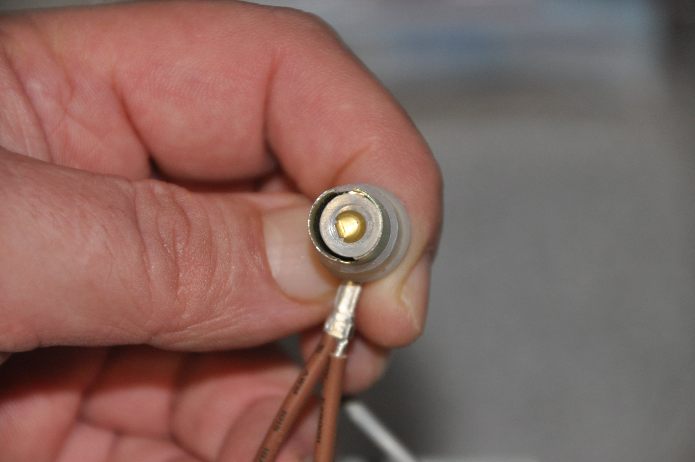

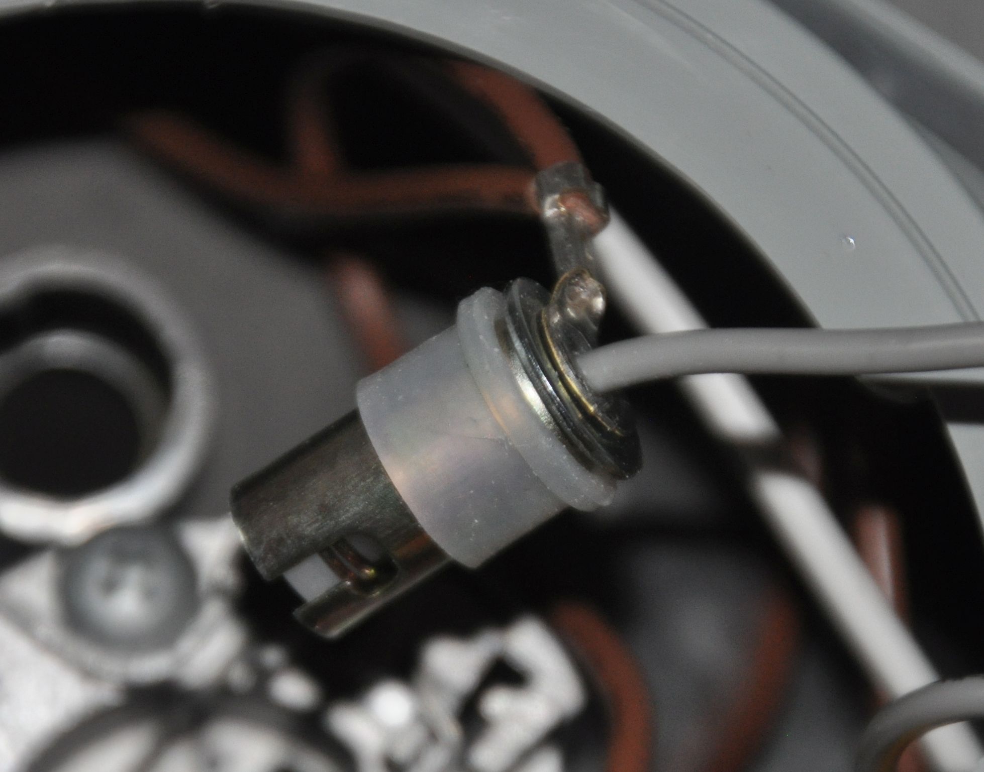

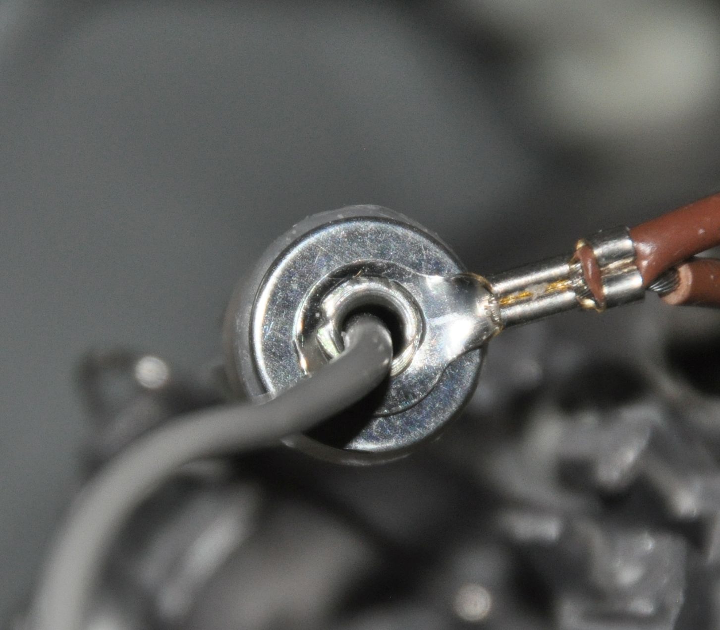

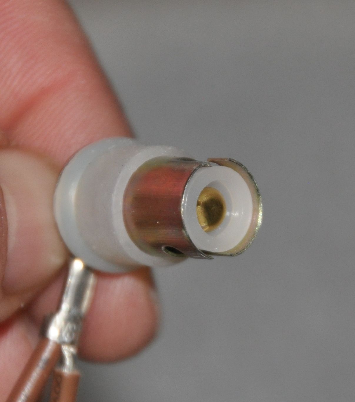

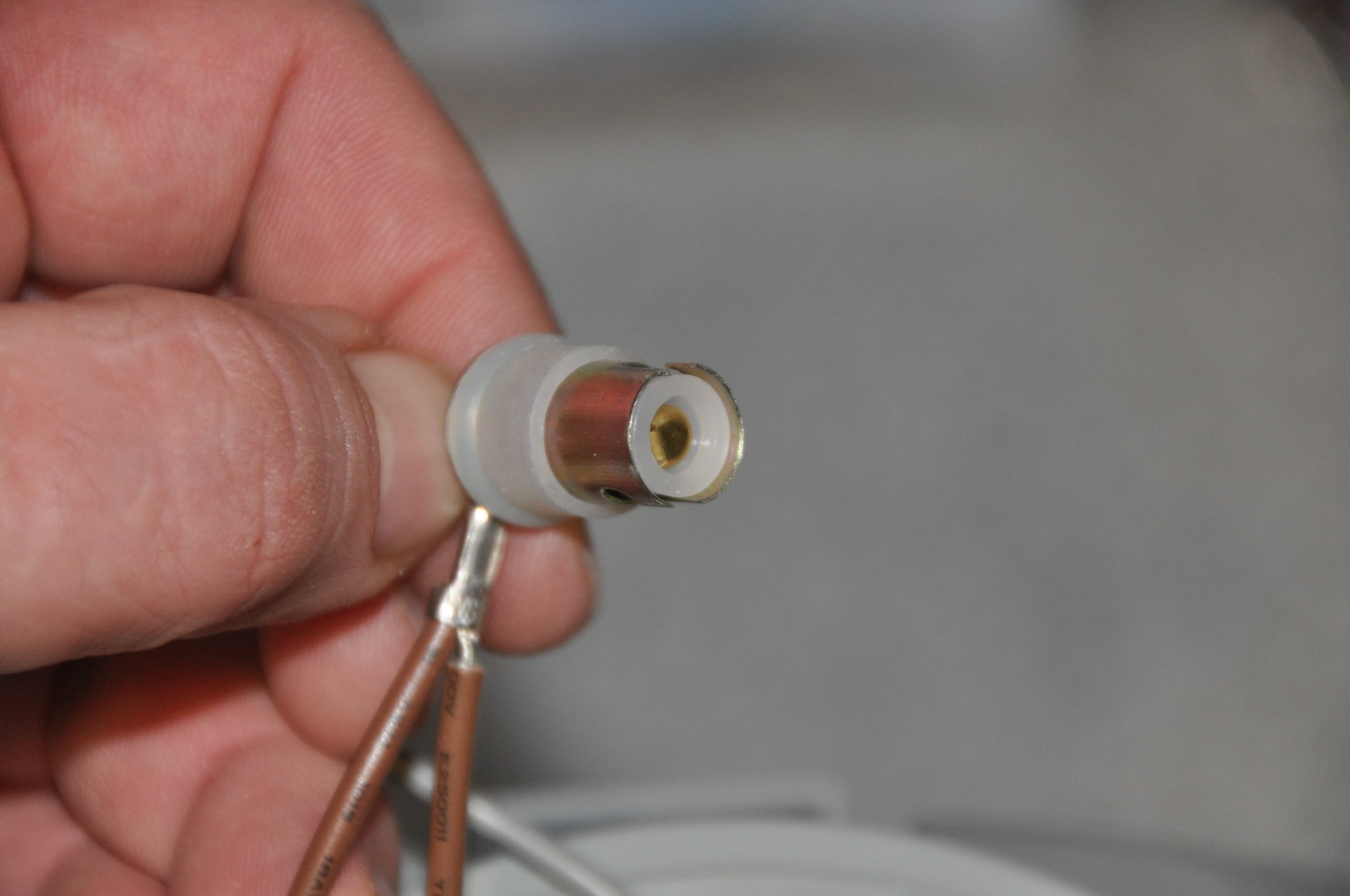

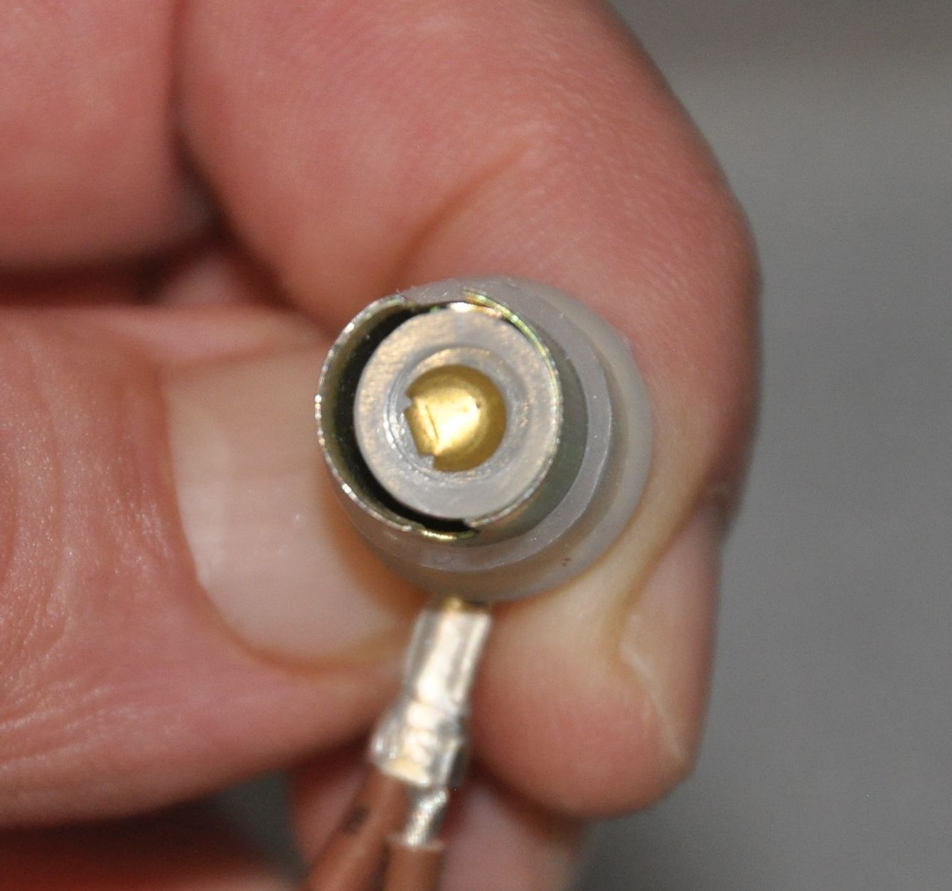

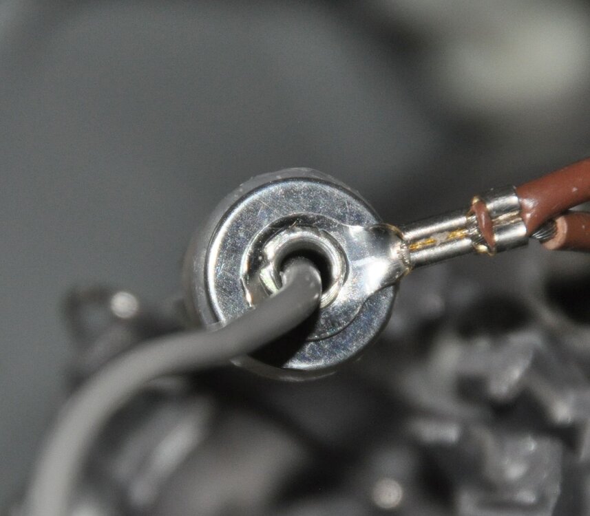

Ich hänge Euch Fotos der aktuellen Fassung an.
[ATTACH]155172[/ATTACH] [ATTACH]155173[/ATTACH]

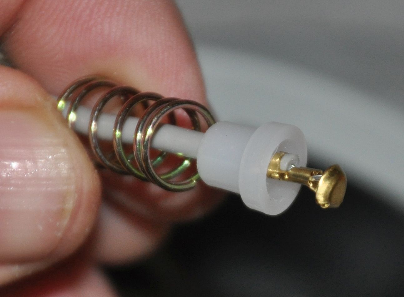

Schau mal aus RIchtung "Birnchen" in die Fassung. Die macht in der Fassung einen Kurzen...
Aber wie?
Ginge meines Erachtens nur, wenn der weiße Kunststoffkörper komplett wegbröseln würde...
Depo3.thumb.JPG.31e8f90da2bcb7298ce37318dfcff97d.JPG Depo4.thumb.JPG.9be0fe789bcb148b2de464ffd08026e7.JPG Depo5.thumb.JPG.053e38fa1a7334f1dfc7a4d490148e7b.JPG
Die sieht in der Tat noch gut aus. Bei denen, die ich bisher reparieren musste, war dieser Kunststoff weggebröselt, oder so verformt (verschmolzen?) dass es einen Kurzen gab.
Gut, ist ja noch nagelneu.
Das heißt, das Problem ist, dass dieser Kunststoff mit der Zeit schmilzt und das Problem daher erst nach einer gewissen Zeit erkennbar ist?
