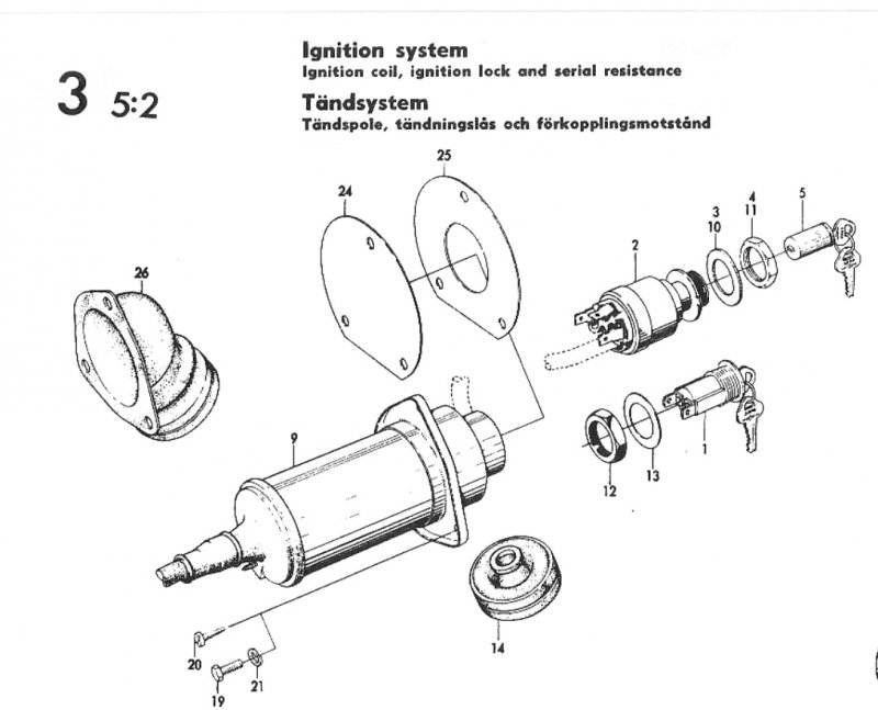

@DasSaab: Mit der Diebstahlsicherung liegst Du übrigens richtig. Genau diese Zündspule ist auch bei mir verbaut. Also bleibt mir die Lenkradkralle erspart. :viking:
Und dank Deiner präzisen Recherche in Sachen Zulässigkeit muss ich mir also wegen der roten Blinker hinten (würde bei dem Baujahr ja auch blöd aussehen, die neueren Rückleuchten zu verbauen) und des fehlenden Rückfahrscheinwerfers schon mal keinen Kopf zu machen.
