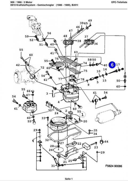

Die versprochenen Bilder vom Objekt kann ich leider kurzfristig nicht machen, würde stattdessen gerne eine Explosionszeichnung aus dem EPC hier reinsetzen, bin aber zu dämlich. Mag jemand helfen ?

´ne Idee wie ich etwas aus dem EPC hier reinbekomme?
Drucken als PDF mit Freepdf http://freepdfxp.de/
Oder so: irvanview (freeware) auf den Rechner instalieren. http://www.irfanview.de/ Die Druck-taste auf der Tastatur überträgt das Bildschirmbild vom EPC in die Zwischenablage. Wenn man dann die Bildbearbeitungssoftware aufmacht, findet sich unter Edit die Funktion paste. Und da ist dann die Datei die man an seinen Beitrag anhängen kann.
Auf die Gefahr hin, dass das hier OT wird - Druck-Taste betätigen für nen Screenshot und einfügen in z.B Paint funzt auch ohne irgendwelche Software.
So ???
Du bist ja doch kein "hoffnungsloser Fall" :biggrin:
Scheint zu gehen.
Also meine Idee wäre die O-Ringe 9 und 15 zu ersetzen.
So ???
Ja, oder auch so als jpg:
Oder so
http://www.saab-cars.de/attachment.php?attachmentid=27454&d=1235239846
