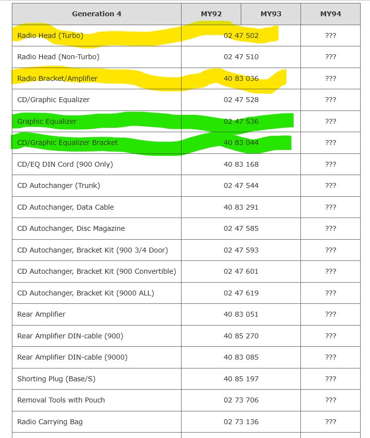

Kurz nachgefragt: das müsste dann wohl der Käfig für den Equalizer sein?
https://www.ebay.com/itm/204188632382 (Beispiel/verkauft)
Teilenummer: 4083044. Jedoch ohne Kabel. Ob die an der Headunit / Käfig dran sind? Muss ich prüfen.
PS: Die Head Unit trägt die Teilenummer 0247502, ihr Käfig mit Verstärker und Kabeln die 4083036.
Bearbeitet von jungerrömer
Ja das sieht passend aus.
Gelb zu gelb und grün zu grün.
Die Verbindungskabel sind nicht "dran". Das sind separate Verbindungskabel die normalerweise farblich markiert sind. In der Liste unten auch zu finden mit einer separaten Teilenummer.
Da kann man sich aber auch behelfen mit handelsüblichen DIN-Verbindungskabeln (aber nicht gekreuzte), also solche mit den runden 8- bzw. 13-poligen DIN-Steckern.

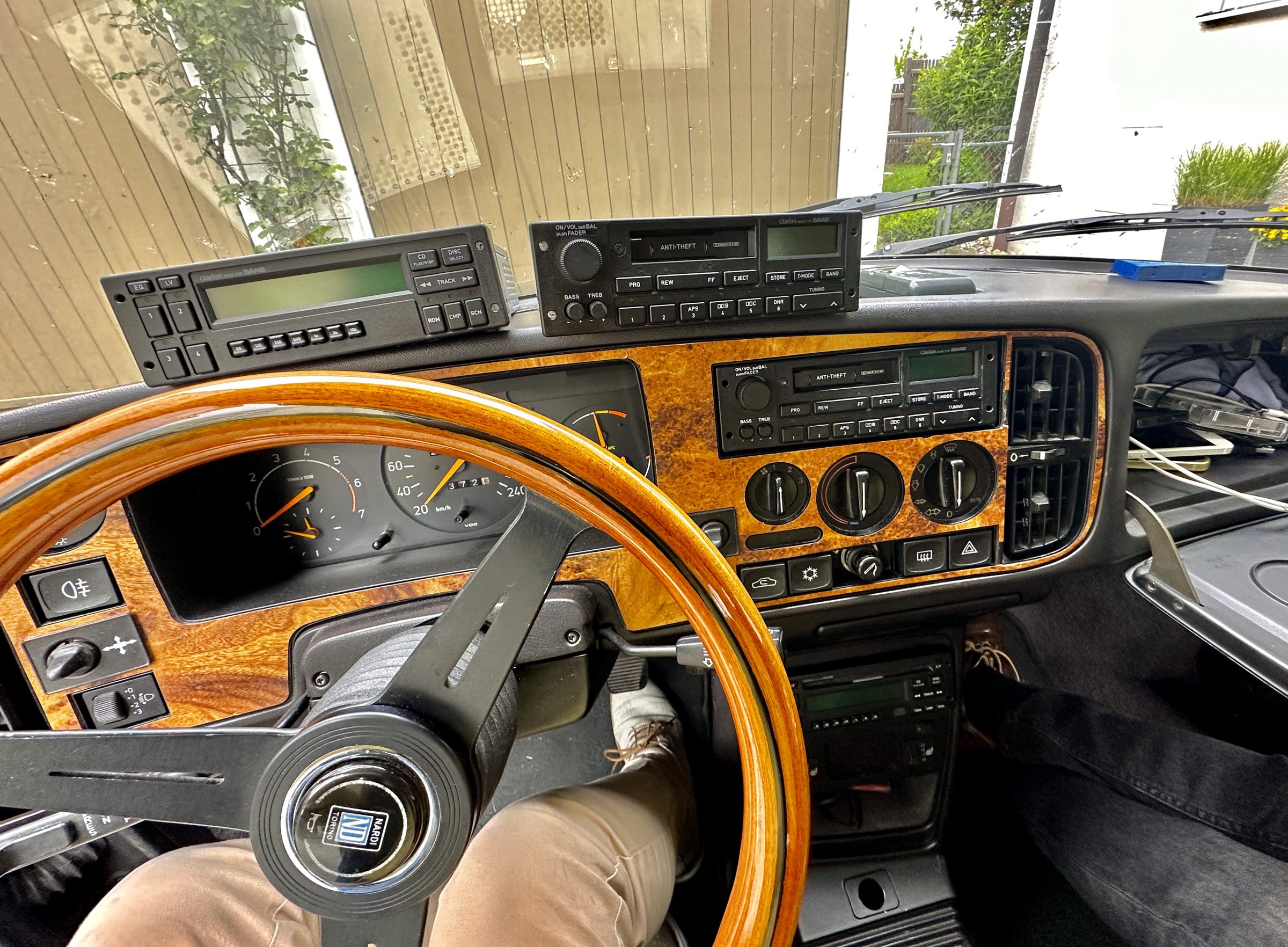

Tolles Treffen heute mit Saab-Wisher, alias Josef:top:
haben unsere heiligen Geräte mal zusammen gelegt und auf Funktion geprüft.
Jetzt sind wir beide deutlich schlauer! ;)
Ja, lieber Uli die Freude teile ich mit Dir. Danke, dass es geklappt hat .... trotz der Umstände die wir berücksichtigen mussten.:smile::top:
Ich denke wir sind dem Problem aus #2090 ein Stück auf die Schliche gekommen. Zumindest habe ich die Hoffnung und werde das, sobald ich dafür Zeit finde, prüfen und berichten.:ciao:
