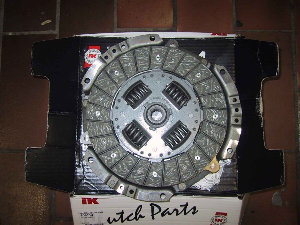

@klaus. Bei mir habe ich Sachs genommen.
Die NK Kupplung scheint ja auch zu halten, ich fahre auch NK Teile und bin zufrieden...:smile:
