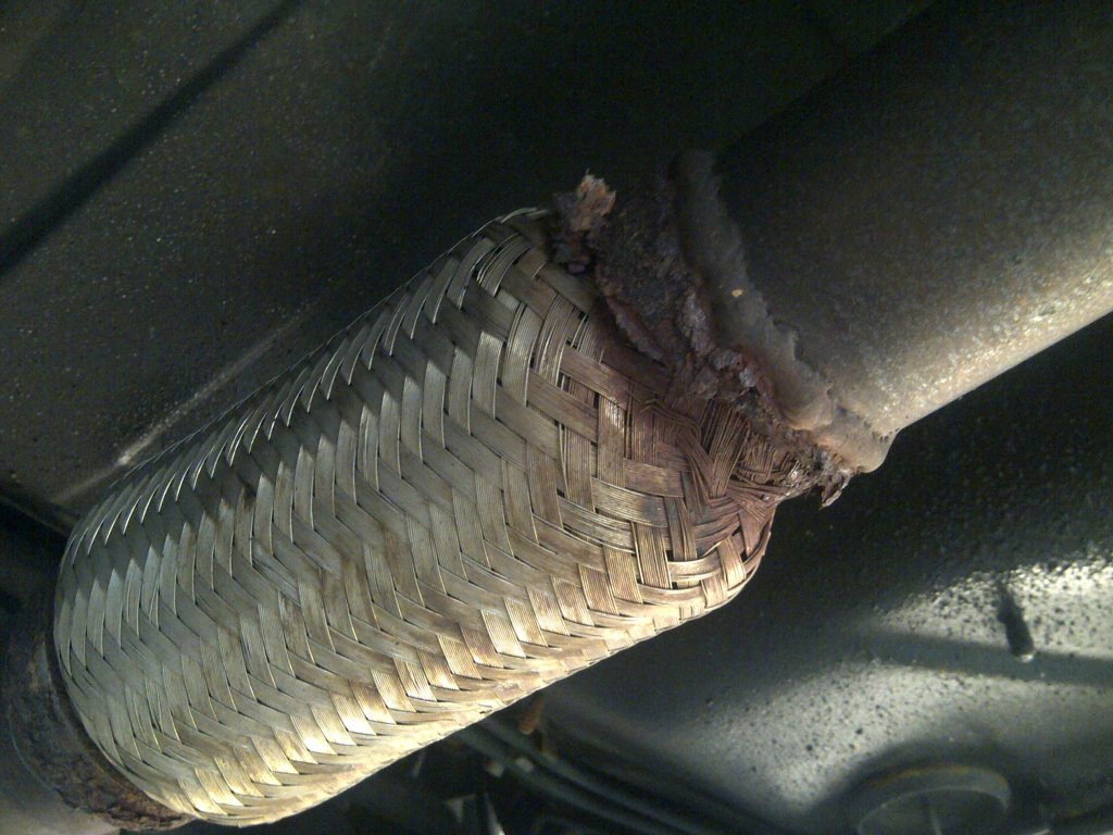

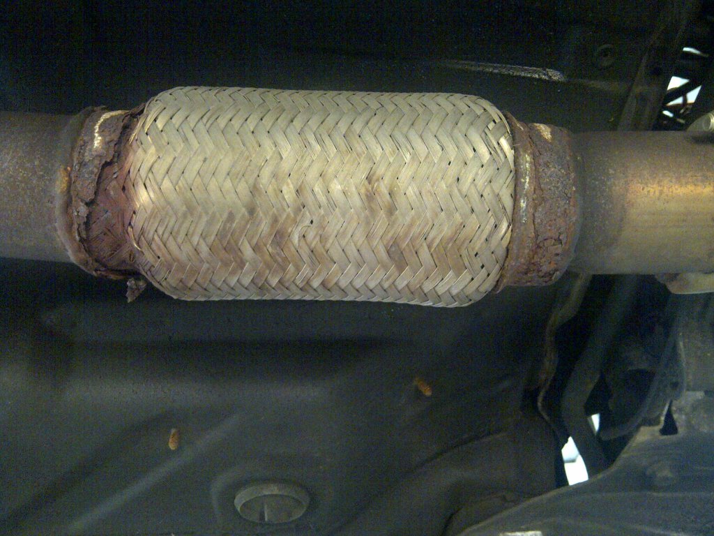

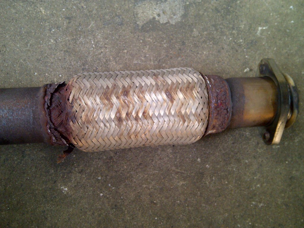

falsch die anschlußstücke vom flex sind nicht aus v das gewebe selber schon.
ja es ist nicht alles Gold was glänzt und leider leider auch nicht alles aus Edelstahl. So sieht das Flexrohr heute aus, nach grade mal 2,5 Jahren. Schade eigentlich, da der Rest der Anlage wirklich sehr gut ist, finde ich es traurig (auch angesichts des Preises), dass hier gespart wurde. Nun ist wieder ein "standard Flexrohr" drin.
  • 4 Monate später...
Nachtrag: das oben gezeigt Flexrohr wurde eingeschickt und auf Kulanz gab es ein Neues, lediglich alle Versandkosten waren zu bezahlen. Auffällig ist, beim neuen, "ausgetauschten" Flexrohr hielt der Magnet nirgendwo und so sollte es lt. Verkäufer auch sein. Danke auch an dieser Stelle.
