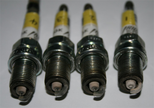

Hier meine alten Kerzen:
R Kerzen im 900er?

Wahrscheinlich willst Du meine Erkenntnisse dazu gar nicht hören wollen.
Eine Kerze (Vermutlich vorderer Zylinder) auf dem Bild wirkt relativ sauber, die anderen drei sind dunkel.

R steht fuer Resistor. Was das dann aber wirklich bedeutet hab ich kein Plan.
http://www.ngksparkplugs.com/docs/tech/partnumberkey.pdf
Ist mir schon klar, aber eigentlich gehören die R Kerzen beim 9000er mit DI rein, nicht beim 900er mit Verteiler.... der braucht die ohne "R"
Ja, das ist dir vielleicht klar. Mir nicht :biggrin:

Also was verstehst du unter sauberen Zylinder ? Ich hab mir die angeguckt. Und es sind keine Ablagerungen mit nur der Taschenlampe zu erkennen. Aber "sauber" ist keiner. Also will meinen: Die sind alle nicht metallfarben sondern recht schwaz und sehen alle gleich aus...
Lass es diesmal die BCP7ES sein und vielleicht den Zündzeitpunkt, 16° vor OT, kontrollieren lassen. (faziniert mich immer noch wieviel das ausmachen kann) :smile:
Das ist erst mal positiv.
Mir sind schon Motoren untergekommen, wo ein Zylinder und die Kerze ziemlich sauber und metallisch aussahen, die anderen aber schwarz. Gründe dafür waren entweder Haarisse im Kopf (Zwischen Kerze und Ventil) oder eine undichte Kopfdichtung (Wasserkanal - Zylinder). Schwer zu sagen, wieviel Wasser dafür in den Zylinder dringen muß. War aber eine Auffälligkeit.
