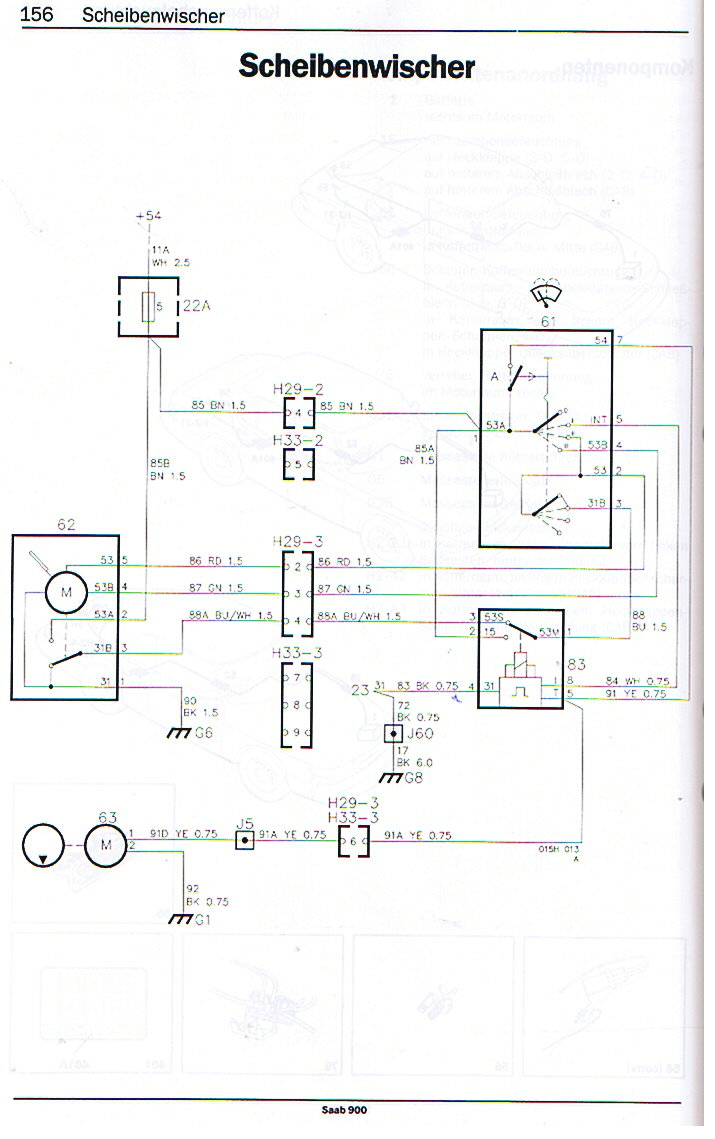

Hallo, habe dir im Anhang mal den Schaltplan eingescannt. Am besten erstmal Spannung am Stecker messen und Masse kontrollieren. Am Schalter kanns meines Wissens nicht liegen wenn die Wischer laufen.Gruß Tom

Nur zwei mal klingt nach dem Intervallrelais. Das sollte aber nach dem Schaltplan keinen direkten Einfluss auf die Wasserpumpe haben. Wenn Du es raus nimmst, läuft die Pumpe dann an? Funktioniert die normale Intervallschaltung?
