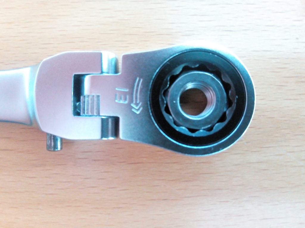

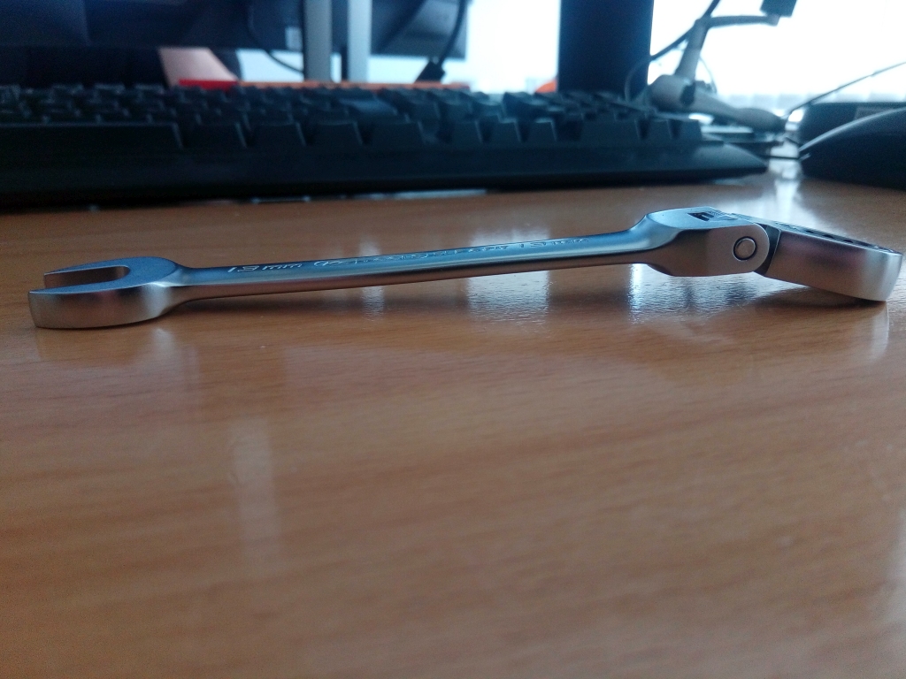

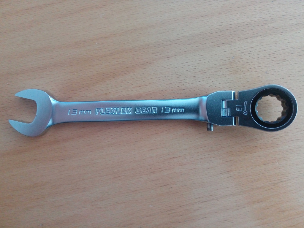

Schlssel1.thumb.jpg.8355c5a1bb97b9fa7b0fe0e545c3d5a8.jpg Krpfungideal.thumb.jpg.aa1cfabaf5396232a02fe2f98e311212.jpg Kopfmechanik.thumb.jpg.1b2f6d97acb01a1d9ac797ec6ac801d1.jpg
Hier drei Bilder des echten Schlüssels, das verlinkte sperrige Bild oben darf gerne gelöscht werden.
Ich hatte bei der unteren Mutter mit meinen Ringschlüsseln Probleme, vernünftig anzusetzen. Der Auspuffflansch war immer ein Hindernis, die Schlüssel stießen dort an, die Folge war immer ein leichtes Verkanten.
Bild zwei zeigt ungefähr, wie weit der Schlüssel gekröpft sein muss.
