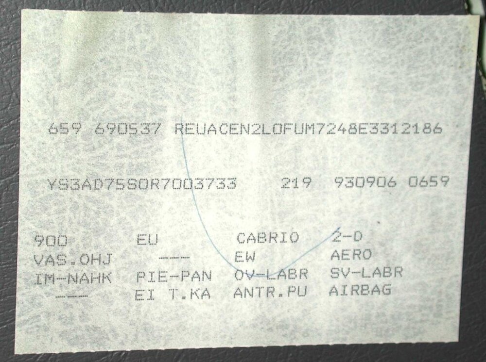

kann mir bitte jemand sagen, wo der Aufkleber mit dem Lackcode beim Saab 900 Cabrio (MY 1992) am Wagen angebracht ist?
Motorraum, Türrahmen oder Kofferaum?
Mein italienischer Cabrio-Verkaufer findet den Lackcode am Auto nicht. Deshalb muss ich ihm einen heissen Tip geben, ich weiss es aber beim 900 selber nicht, wo der steckt.
Danke.
cc670
Fahrertür, unterm Schloß........sofern nicht bereits (mehrfach) überlackiert
Kofferraum, unter der Bodenklappe an der Längstraverse. BC, TC und VIN
