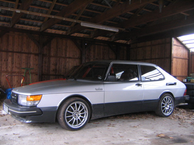

Passt wie angegossen.
Schlichte Fehlinformation daß ET 35 nicht passt-locker 2cm Platz an der Vorderachse zum Federbein/Feder.
Werden Dienstag eingetragen.
Optik...ist für mich noch Gewöhnungssache;aber das ist wohl normal...:smile:
Was sind da für Reifen drauf (sicher 205 oder gar größer) und wie sieht es hinten beim Einfedern mit der Luft außen am Radhaus (engste Stelle sicher so ca. 45° vorn/oben) aus?
Könnte aber gut passen, da klarl außen mehr Luft sein muss, als bei den recht üblichen 6,5er mit ET27
Aber innen? Würde auch denken, dass das sehr eng ist. Mach da doch mal 'nen Bild bei eingeschlagenem Vorderrad.
Heb ihn mal vorne komplett aus den Federn und schlag die Lenkung voll ein. Schon bei ET 30 klemmte bei mir das Rad an der Feder und ließ sich nicht mehr drehen.
Ich kann da gerne mal ein Bild machen.
215/40-es passt perfekt;auch hinten und es steht nichts über oder schleift innen.
Wurde bereits vom TÜV gutgeheissen;leider werden im Hamburger Stadtgebiet keine Eintragungen mehr getätigt-deswegen Dientag beim TÜV-Nord.
