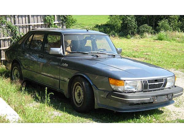

Also gabs für einen 4 Türer Sedan nie ein Aero-Kit? Sind dir doch welche bekannt an denen es dran ist? Und wie wars mit dem 4 Türer CC, gabs das da?
in beiden fällen nein ...
ABER
mit genug ersatzteilen kannst du dir was zusammenschneiden/basteln
ABER
Also wenn dann nur gebastelt nungut.
Wie wars beim 2Türer Sedan? Original oder auch zusammengesetzt?

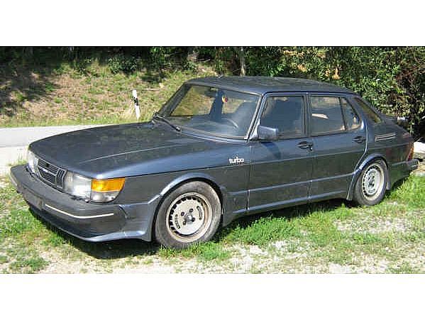

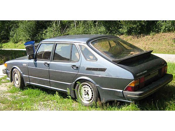

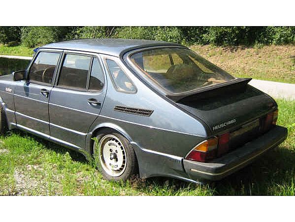

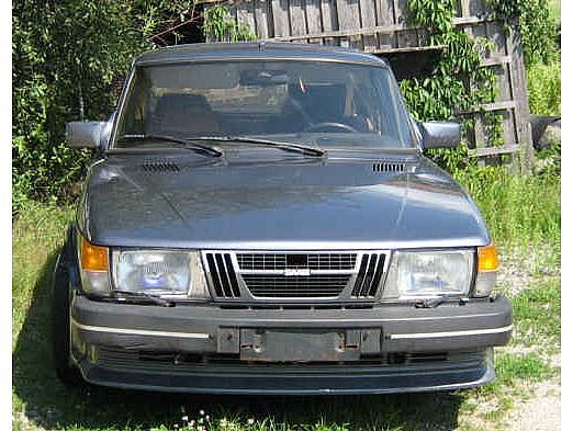

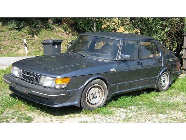

Ist Zwar kein Aero, aber von Heuschmid gabs wohl mal sowas ähnliches für den 4 Türer CC, der abgebildete Wagen stand mal 2007 bei Mobile zum Verkauf.
Beim 2-d ist es meines Wissens an 1 Stück (wie beim 99 auch)

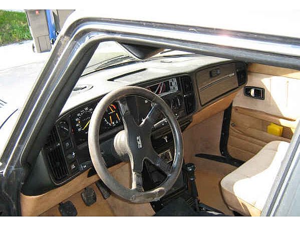

Doch. Gab es. 89/90 Nur als Turbo, nur in schwarz außen / Innen Leder beige... Absolute Vollausstattung. Fahren zwei im Niederländischen Forum. Sehr selten. Sehr begehrt. Für mich die einzige Sedan-Variante nach diversen Non-Aeros...
