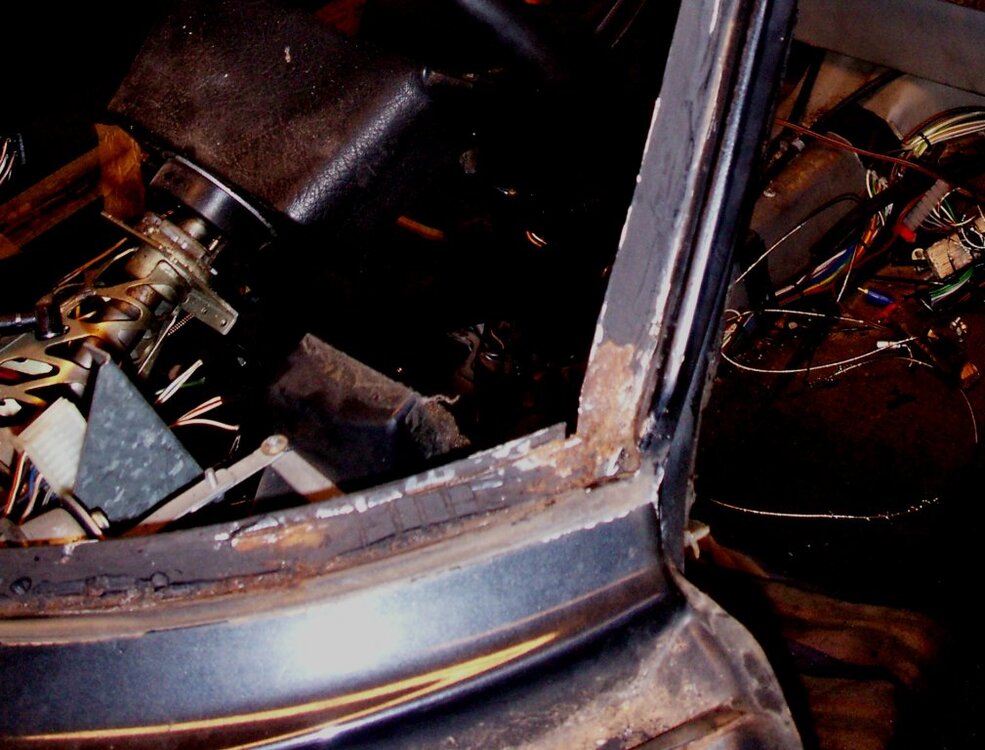

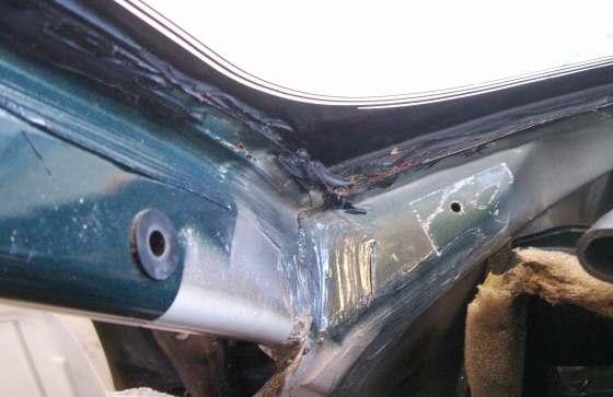

- Generell sollte man auf extreme Vorsicht beim Arbeiten an Armaturenbrett + A-Säule hinweisen, da es hier öfter mal zu Beschädigungen beim Ausbau kam, insbesondere beim Cabrio (da geklebt)
- Ferner sollte man sich auf Rost am Scheibenrahmen einstellen, den es vor erneuten Montage der Scheibe korrekt zu beseitigen gilt, auch das ggf. vorab mit dem Fachbetrieb klären.
Auf jeden Fall sollte man den Rahmen nach Ausbau der alten Scheibe gründlich auf Beschädigungen des Lackaufbaues untersuchen und entsprechend behandeln.
Hatte heute gerade an einem 97er 9k eine NICHT Serienscheibe raus genommen und mußte feststellen, dass dies dort nicht so umgesetzt worden war. Allerdings war die Scheibe wohl noch nicht lange verbaut, so dass ich noch genug Luft (oder eher Blech) zum Handeln habe.
Im Zweifel würde ich also eher zum Lack-&Karosserie- denn zum Glasprofi gehen.
