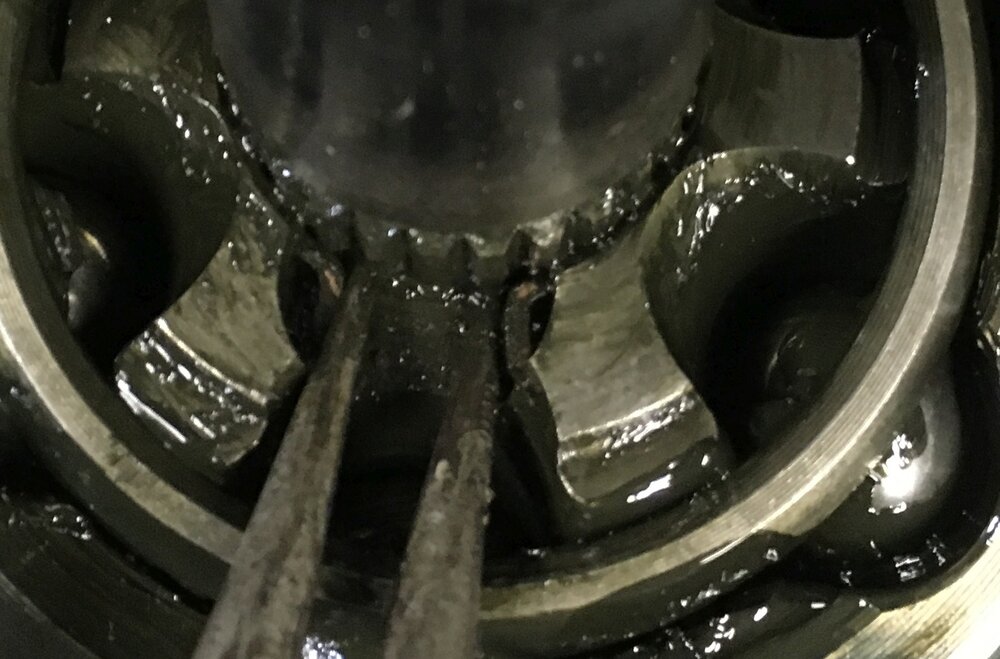

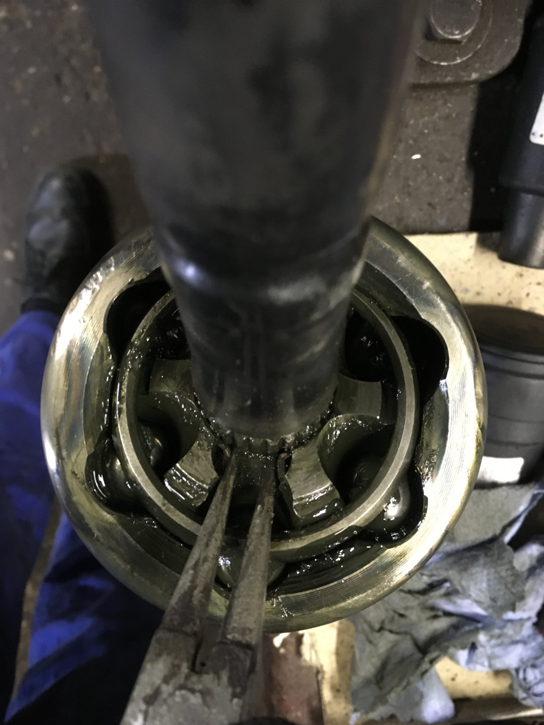

Ich bin da gerade etwas ratlos. Im eingebauten Zustand ging nix, dann hab ich die Welle halt mal ausgebaut, aber auch da geht gar nichts voran. Ich biege den Sicherungsring soweit auf wie geht, aber das Gelenk rührt sich keinen Mucks, auch nicht mit leichten Hammerschlägen... Gibts noch eine Trick, oder ein besseres Werkzeug, oder..?
In welche Position könnte man den jetzt noch schieben..? Mir kommts auch vor als wäre der Ring nicht komplett aus der Nut in der Welle, aber ich wüßte nicht wie ich ihn mehr aufbiegen kann...

Manchmal - keine Ahnung warum - sind die verklebt. Ich habe es auch schon ein bis zwei Mal erlebt, dass die partout nicht abzuziehen war
Sicherungsring auf soweit auf wie geht und dann mit dem Fäustel mal kräftig drauf. Manchmal sitzen die halt sehr fest.
Klappt leider nicht immer wie gesagt hatte ich schon zweimal. Das hat auch ein Vorschlaghammer nicht geschafft
Ok, krass. Ich hatte 2 Fälle, da mußte man schon echt hart ran gehen. Gelenk sollte eh getauscht werden da defekt, von daher keine Rücksicht auf Verluste und mit dem Fäustel richtig drauf geballert. Welle dabei fest im Schraubstock eingespannt.

Bitte NICHT aufs Gelenk schlagen!

Nochmal: Das hilft nicht immer
Ich hatte schon Gelenke wo das partout nicht ging. Da diese nachher E-Schrott waren habe ich es wirklich mit schweren Mitteln versucht es war schlicht unmöglich bzw man musste das ganze Gelenk zerdeppern um überhaupt die Chance zu haben die zu trennen.
Und da hat man dann tatsächlich Klebereste gefunden....
Wenn das der Fall ist, hat man keine Chance egal wie.
Hätte es selber bis zu dem Zeitpunkt auch nicht geglaubt
Sondern?
Sondern?
Er meint sicher nicht außen schlagen, sondern auf den inneren 6-Stern
Ach so. Ja, stimmt.
mit schweren Hammerschlägen ist das Ding jetzt runtergekommen. Man mußte aber echt bis zum letzten Milimeter das Ding runterklopfen.

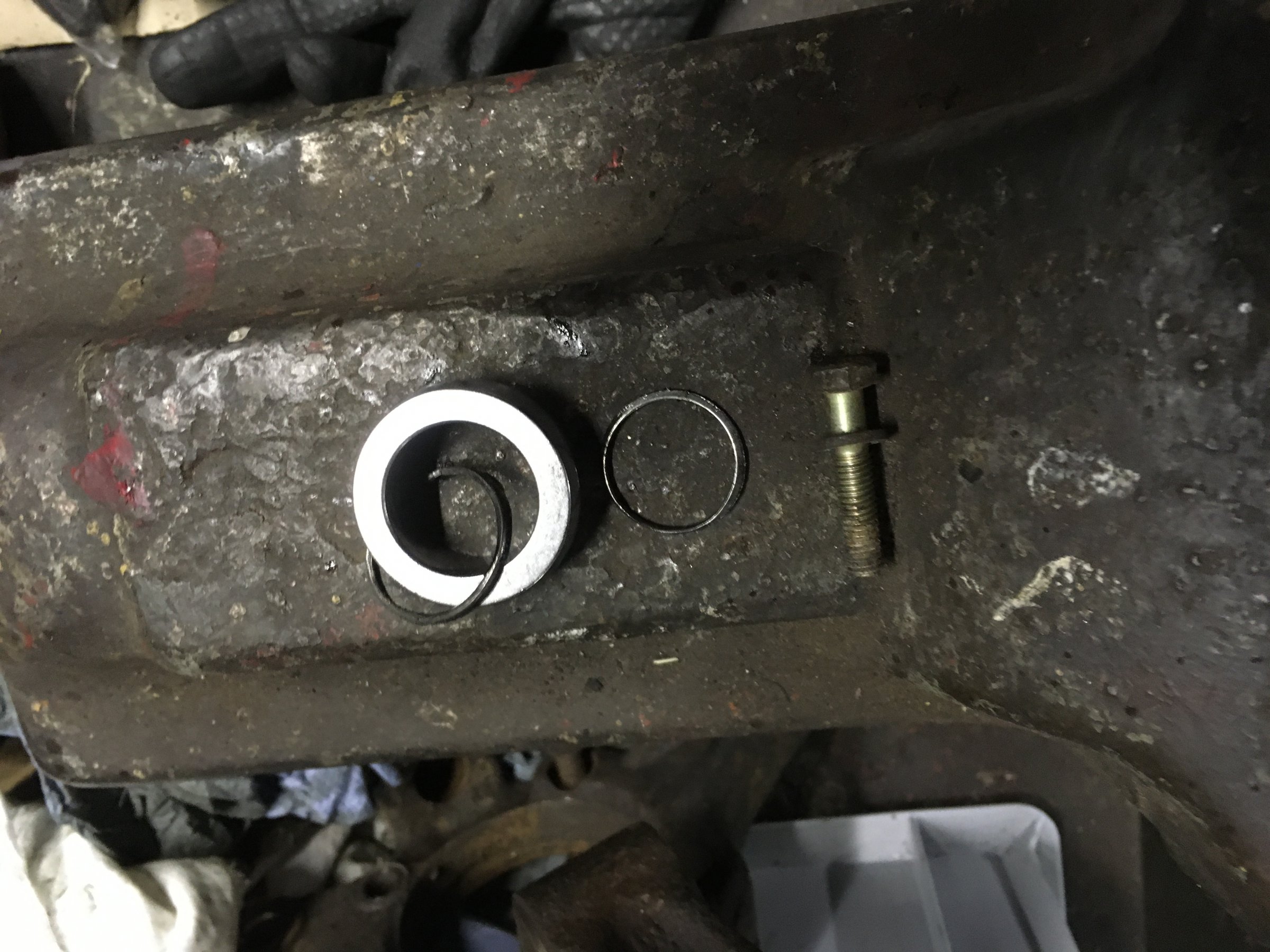

Leider gibts auch einen diffusen Schaden am inneren Gelenk. Nach dem EInbau ließ sich die Welle nicht frei drehen und es hakte etwas. Also wieder raus, und da mußte ich sehen, das ein Ring vom Tripodenstern ab ist. In der Manschette fanden sich dann noch so kleinere Ringe wie auf dem Foto. Die Schraube gehört nicht dazu. Die hat sich auf das Bild geschlichen.

Sind um die 20 Nadeln. Die 2 Ringe waren nur die 2 Begrenzer der Nadeln...

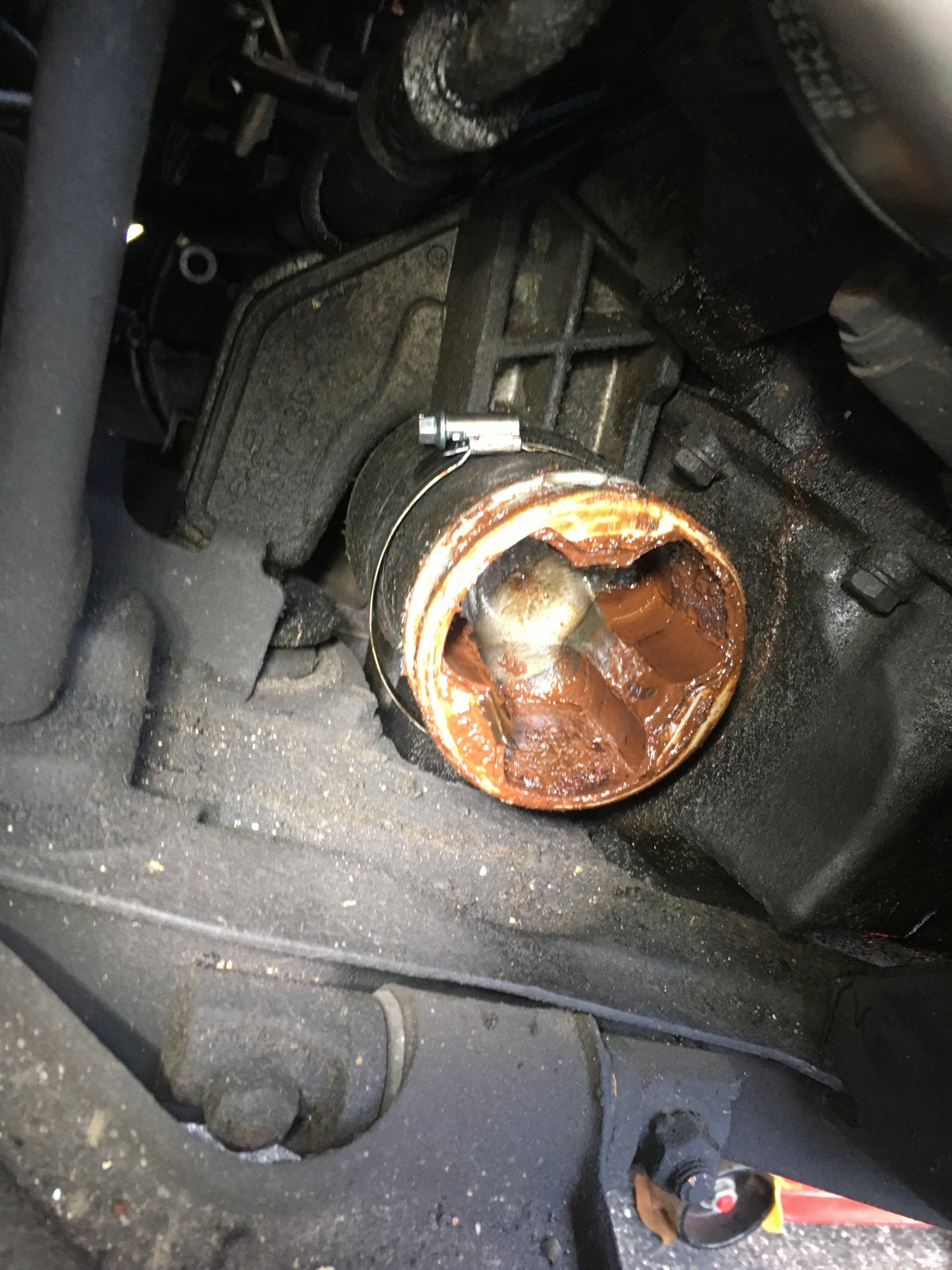

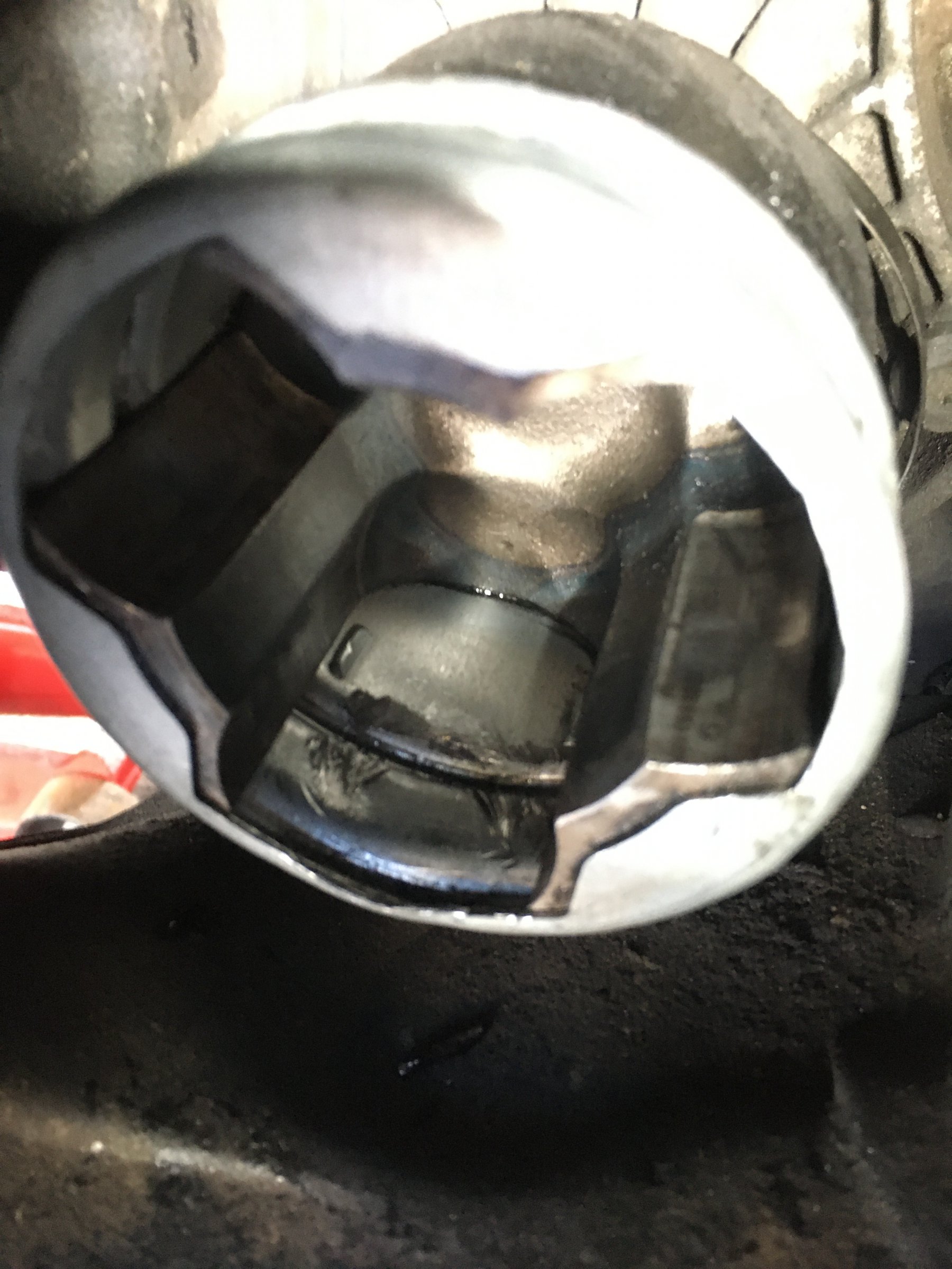

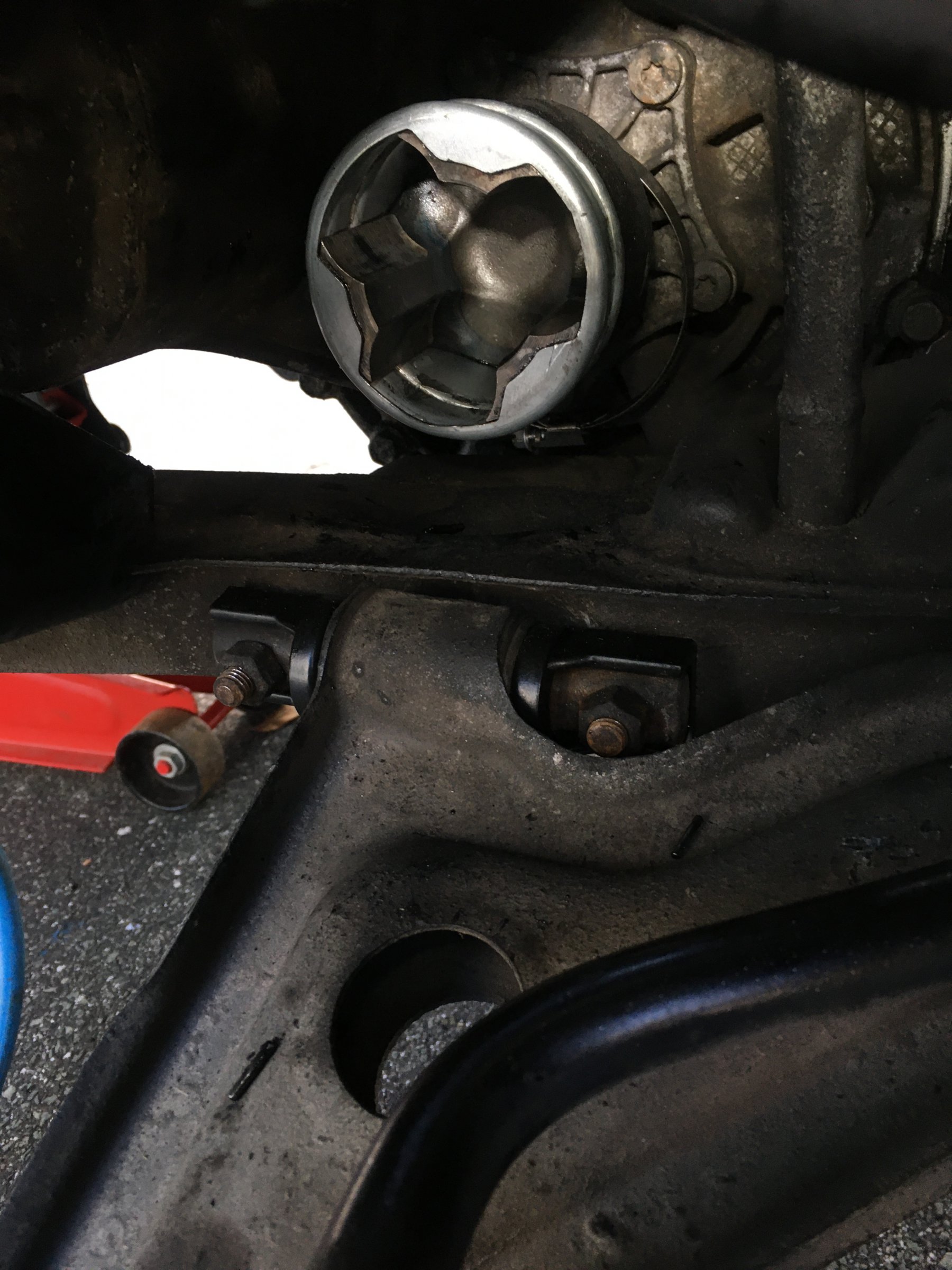

Auf der gegenüberliegenden Seite ist aber so ein häßliches braunes Geschmier im Lager. War das mal Fett oder ist das ein ganz besonderes Fett. Die braune Masse neigt aber zu einer Belagsbildung. Ich hab den Topf und das Lager gereinigt und mit frischem Fett zusammengebaut. Leider ist im Topf auf den Laufstellen der Ringe merklicher Abtrag festzustellen...
Wenn das kein Kupferfett (Kupferpaste) ist - was da definitiv nicht hingehört - ist da Wasser reingekommen und es ist Rost.
Definitiv. Und Laufspuren sind auch zu erkennen. (ist Rost, keien Kupfererpaste)
Der Gelenktopf ist hinüber.
Inclusive dem Tripoden-Teil.
Hört sich doof an, ist aber einfach so.

Bei dem gezeigten Schaden reden wir pauschal über 500 Taler.
Schrottwert vom Fahrzeug maximal 300 Taler.
Jetzt hab ich den Wagen gerade erst mal erstanden und in Betrieb genommen... und würde ihn jetzt deswegen nicht gleich in die Tonne treten wollen. Die Karosserie ist recht gut und rentiert etwas Mühe an der Stelle. Im Dezember ist TÜV, dann entscheidet es sich im Gesamtbild ob ich ihn aufrüste, oder als Ersatzteilspender gebrauche. Dann kann ich die schönsten Karosseriestücke raustrennen und aufs Lager legen...
500 €: Ich hätte vermutet mit einem gebrauchten Tripodentopf würde man das in geringerem Rahmen hinbekommen... einen neuen Topf hab ich lieferfähig nicht gefunden.
Aber er ist damit auch fahrbereit. Vielleicht etwas rasselig aus der Ecke im Schub, aber auch nicht dramatisch bisher.
