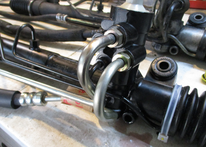

Kann jemand einen Lieferanten für die Lenkung empfehlen? Soweit ich das sehe werden fast ausschließlich überholte Teile angeboten, leider sagt das nichts über die Qualität der Arbeit.
Ich habe vor 2 Jahren ein regeneriertes von ihrlenkungspezialist.de in meinen CS eingebaut. Das geht insgesamt etwas schwerer als die Serrvolenkung zuvor, die wegen Undichtigkeit an den Spurstangen erneuert werden musste, aber insgesamt bisher problemlos, und die Aufarbeitung machte einen guten, soliden Eindruck, soweit man das äußerlich beurteilen kann. Es gab von dem Anbieter hier im Forum auch schon andere positive Berichte, bis hin zu einer Betriebsbesichtigung, von der ein User berichtete, wenn ich mich richtig erinnere.
War auch mein Favorit, Order ist gerade raus. Dankeschön!
Das Lenkgetriebe habe ich 2x nach rechts ausgebaut, weil ich es lt. WHB so verstanden und hier auch so gelesen hatte. Dafür musste natürlich das Schaltgelenk raus und trotzdem war das Aus- und Einfädeln äußerst hakelig. Nächstes Mal also links versuchen.
Das Lenkgetriebe hatte ich bei lenkgetriebe.net bezogen. Am Telefon gaben die sich kompetent, sprachen von Erfahrung und eigenen Spezi's, als wäre die Werkstatt gleich neben dem Schreibtisch. Das Teil kam dann aber aus Spanien und sah im Vergleich zu #29 grottig aus. Da bei Selbsteinbau die Gewährleistung ausgeschlossen ist, habe ich den Tausch extrapenibel durchgeführt. Neue Druckleitung, neue Pumpe, neuer Filter, alles supersauber, durchgespült usw.
Leider hat dieses Sch...ding dann genau nicht funktioniert. Hat bei Lenkeinschlag rythmisch zurückgeschlagen. Etwa so, als würde man ca. 2x je Sekunde den Bordstein im Innenradius der Kurve grob tuschieren. Telefonisch keine technische Hilfe, keinerlei Entgegenkommen. Eben keine Gewährleistung bei Selbsteinbau. Und später lief aus der rechten Manschette noch massiv Öl heraus.
Das Bild der Lenkung in #29 sieht rein äußerlich nach wertigerer Arbeit aus, als das, was ich bekam. Von diesem lenkungsspezialist.de hatte ich die Servopumpe. Leider hatte die M8 Gewinde statt Durchgangslöcher zur Befestigung. Habe ich dann mit seiner Zustimmung aufgebohrt und eingebaut. Nach einiger Zeit quietschte der Riemen zunehmend. Ursache war ein seitlicher Versatz der Riemenscheibe von ca. 3 mm. Vermutlich hatte man ihm ein falsches Tauschteil untergejubelt. Würde ich beim nächsten Mal vorher vergleichen. Gepumpt hat sie anstandslos.

Danke für deine Erfahrungsberichte - auch wenn sie ja nicht so rosig waren.
Wenn ich mir die Seite betrachte, dann ist die Spezialisierung auf Lenkungen wohl nicht so ausgeprägt, auch wenn der Name das suggeriert.
Die Servopumpe scheint ja dann wirklich nicht die passende für das Modell gewesen zu sein, wenn schon die Befestigungen abwichen - Rückgabe / Umtausch wäre da sicher die bessere Option gewesen - aber hinterher ist man immer klüger.

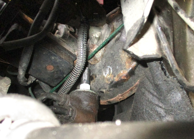

Ich habe die Lenkung damals (auch auf Grund dieses Threads) ebenfalls nach links ausgebaut. Das war weniger schwierig als erwartet. Aber ich bin mir gar nicht so sicher, dass das nach rechts hin nicht evtl. zumindest genauso gut gehen könnte.
Denn auch wenn man sonst (außer der besagten Strebe) keinen großen Demontageaufwand hat, ist das Rausfädeln an Bremsleitungen, Kabeln und dem BKV vorbei schon ein rechtes Tetrisspiel mit ständigem Drehen und Ziehen.

Die Lenkung lässt sich zur Fahrerseite hin gut ausbauen, nur am Bremskraftverstärker wird es etwas eng, wie auf dem Bild oben zu sehen. Um gut arbeiten zu können habe ich Batteriehalter, Radhausverkleidungen und die besagte Stütze ausgebaut.
