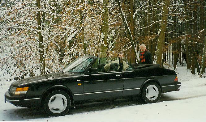

Frage: Könnte diesen Satz Felgen (Ronal-Felgen -original von SAAB 5.5J x 15H2, ET40) günstig kriegen. Nun bin ich mir unsicher, sind das DIE aero Felgen wie auf dem Saabine pic? Oder täusch ich mich da.. sehen irgendwie anders aus..Und passen die auf meinen 900i BJ'90? Danke für die raschen Ratschläge :smile:
Sind unterschiedliche Felgen. Das nur-Felgenfoto zeigt die klassische flache Dreispeichenfelge. Dei Felgen auf Hans' Auto sind jüngeren Baujahrs und sagen wir mal - etwas dreidimensional (nicht flach).
Ob Sie auf dein Bj. passen kann ich nicht sagen. Lass dir vom Verkäufer den Lochkriesdurchmesser geben (bzw. sagen ob die auf was für einem Bj. die drauf waren). Soweit ich mich erinnere haben die Felgen für ab Mj. 88 (beim 900er) noch eine 5. Bohrung für die Montagepositionierung.
hab die antowrt bei www.forum-auto.de gefunden. die auf hans' auto wären laut forum-auto für nen 9000 gedacht, aber passen scheinbar auch auf nen 900er. obwohl die 'flachen' kult sind gefallen mir die 'dreidimensionalen' besser.. und ja, die lochborung muss ich checken.. die angebotenen ronal felgen waren auf einem Mj.87!
Diese auf dem 900er montierten Felgen waren original auf meinem 9000er von 1997 in 6 x 15", 4 x 108.
Du vertust dich da etwas (boxer...). Hans' Felge ist dort nicht gelistet. Du hast sie wahrscheinlich mit der 16' Felge verwechselt (Hans = 15'). ist zur Zeit auch auf ebucht zu haben: http://cgi.ebay.de/15-Org-Alufelgen-Sommerreifen-fuer-Saab-9000_W0QQitemZ370184747285QQcmdZViewItemQQptZAuto_Komplettr%C3%A4der?hash=item370184747285&_trksid=p3286.c0.m14&_trkparms=72%3A1229|66%3A2|65%3A12|39%3A1|240%3A1318
Man sieht an der fehlenden kleinen Bohrung im Lochkreis, das die Felgen nicht auf Dein Auto passen.
Dito
1. Frage: Hatte die "dreidimensionalen" 9000er aus gleichem Grund mal zu diesem i - Cabrio gekauft. Nichts wurde modifiziert wie zB. Federwegbegrenzer, auch nichts eingetragen. Würde diese Felgen evtl. gern wieder montieren, falls mir keine günstigen Gurkenhobel über den Weg laufen. Wie heißen denn die Dinger und muss ich auf etwas achten? Und hätte ich die Dinger seinerzeit eintragen müssen? Gab es die auch in 5,5 und 6J ?

felgen für den 9000 hatten 6" ...
würde 16" empfehlen, die einzige modifikation sind verlängerte federwegsbegrenzer, und die brauchst du bei 6" auch ...

Ich denke hier war von 6x15"-Superaeros die Rede.
Bei den 16" schmerzen Bordsteinkontakte allerdings tatsächlich noch etwas mehr.:smile:
Genau, es ging um die Breite in Zoll, daher war die 6 schon richtig. Gab es denn dann 3 Varianten der Super Aero?
Also 5,5J mit 15" und 6J mit 15" für 900er und 6J mit 16" für 9000er?
Und folglich bin ich seinerzeit mit 9000er Felgen ohne Federwegsbegrenzer gefahren? Na geschadet hat es seinerzeit nicht...
Es gibt 2 Versionen der Superaero.
5,5x15 und 6 x15.
Letztere Breite fahre ich (mit Begrenzern) seit Neukauf auf dem CV.
Ich hab' die oben angesprochenen in 6J auf beiden Autos ohne andere Federwegsbegrenzer und habe selbst mit vollstem Kofferraum keine Probleme.
